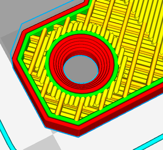

Здравствуйте, как правильно печатать фаски?
Вроде вопрос ни о чем? Но! У нас есть оболочка и есть заполнение детали. Так вот при печати оболочки фаски поверх заполнения бОльшая часть оболочки печатается в воздухе. Идеально было бы уметь делать другое заполнение под фаской, но как и где такое можно сделать я не знаю. На картинке мы видим красную оболочку, зеленый внутренний слой фаски, а вокруг какая-то странная желтая, короткая штриховка. Так вот она печатается в воздухе. В итоге получается очень грязная, а главное не прочная фаска.
