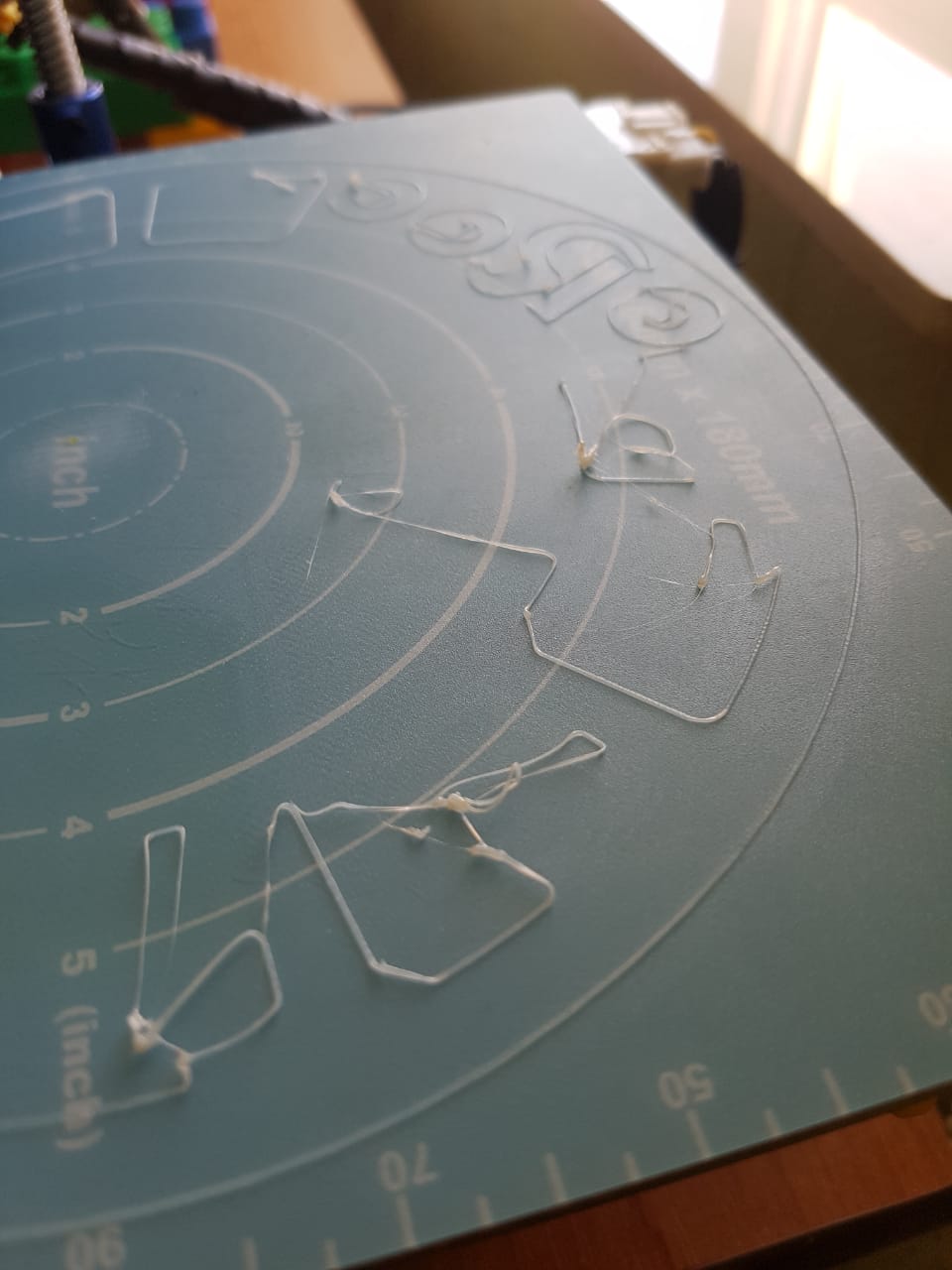

Печать без типа прилипания.
Проблема значит выглядит так. Принтер Kingroon KP3, пластик ABS, Слайсер Кура 4.6.
температура стола 100гр,
сопло 250гр,
поток 105%,
диаметр сопла 0.4,
ширина линии 0.5,
высота первого слоя 0.2,
высота основного слоя 0.2,
обдув 100% со второго слоя,
скорость печати 50мм\сек,
заполнение 80мм\сек,
скорость первого слоя 25мм\сек,
откат 6мм со скоростью 60мм\сек.
Решительно ничего не получается напечатать без подложки. Получается вот такой пердюмонокль не прилипает к слолу вообще никак.
