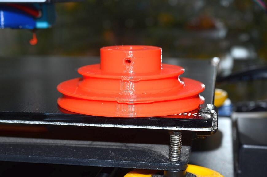

Печать шкива.
Печатаю шкив для самодельной сверлилки. Диаметр вала 10 мм. С поправкой на усадку задал диаметр отверстия 10.3. Многовато. Шкив болтается. Но... Болтается в одном направлении, в перпендикулярном стоит жестко из-за внутреннего шва. Размер то я убавлю, а как быть со швом? Только механическая доводка? В Куре пробовал и скрыть и показать шов - разницы нет. Можно задать случайное положение шва и потом срезать прыщи при посадке на вал. Но это совсем уж изврат.
И еще. Провисают линии в начале нависающего слоя. Что посоветуете? Материал PETG.
