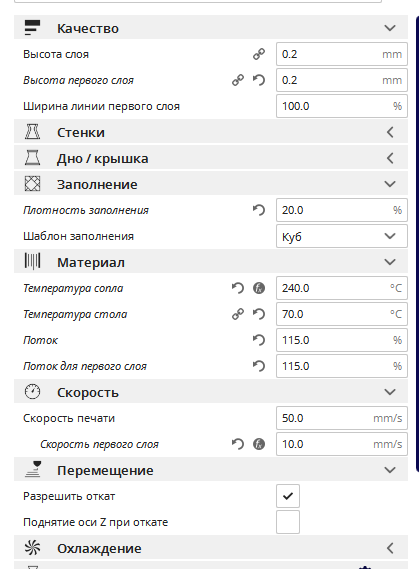

Добрый день, закончились 0.5 кг пластика pla, решил перейти на petg(потому что осталась такая катушка). В интернете начитался что вот мол если тексло не покрыть каким то слоем то вообще не отодрать будет, налепил малярный скотч, не прилипало! в итоге выставил себе вот такие настройки
Начало прилипать, но всё равно через раз и плохо даже на малярный скотч, вычитал что для первого слоя нужно выключить обдув в куре, сделал это таким образом
и вот тут проблема, принтер на втором слое начинает печатать не со 100% скоростью, а с 33% скоростью, т.е. скорость как я почитал плавно возрастает с каждым слоев, вот такого мне не надо т.к. сейчас начинаются "нитки". Правильный ли я путь выбрал? Если да то как настроить по человечески? Плюс к этому даже не смотря на все мои усилия деталь при печати выглядит вот так
