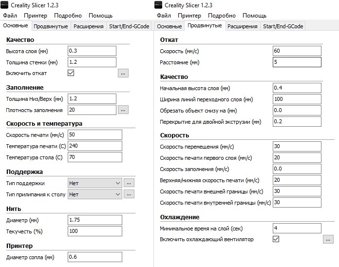

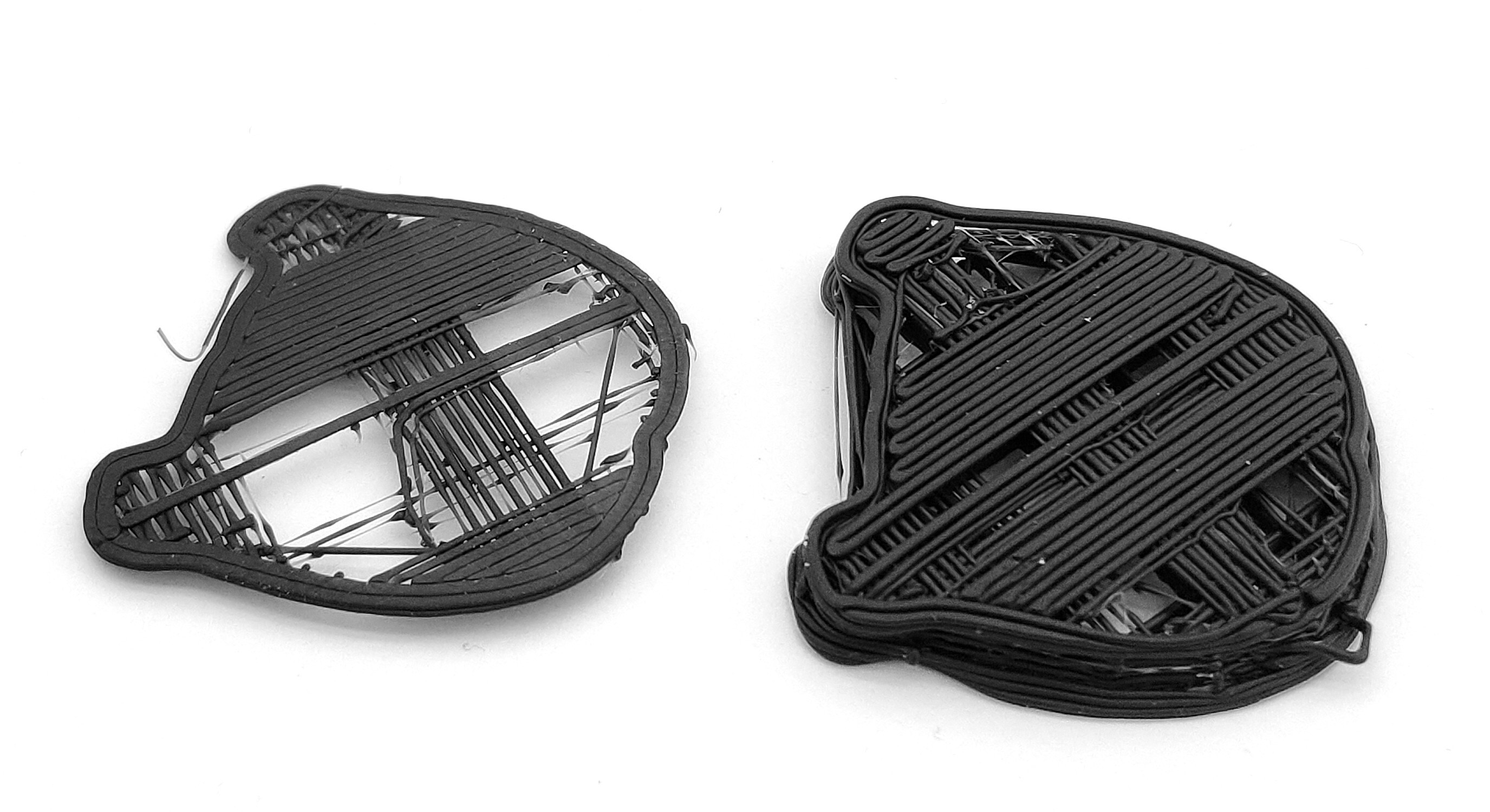

Учусь работать с 3D-принтером Ender 3 Pro. С пластиком PLA нашел общий язык. Купил Hi-tech plast abs+ черного цвета (крашенный, сердцевина белая), и начались сложности.
Сопло чистое, принтер подкрутил, поменял 0.4 на 0.6 и выставил новые настройки, они на картинке. Слева пример работы сопла 0.4, справа 0.6 . Вначале печатает идеально, потом начинает капельками выдавать филамент, обычно на средних дистанциях, потом снова все хорошо, и закономерности никакой не нашел.
Пока учусь, выслушаю любую критику и попробую ваши советы!
P.S. использую клей-карандаш, стол калибрую каждый раз, чтобы он не стал виновником печати.
