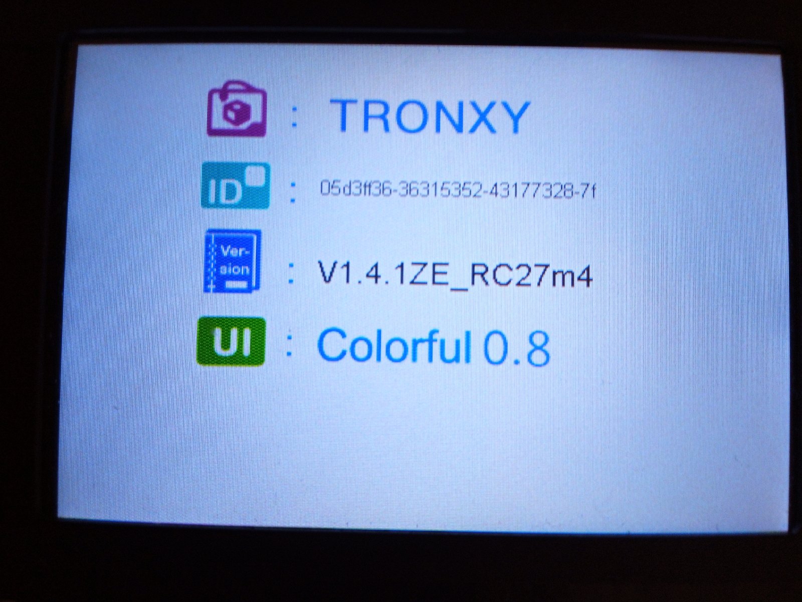

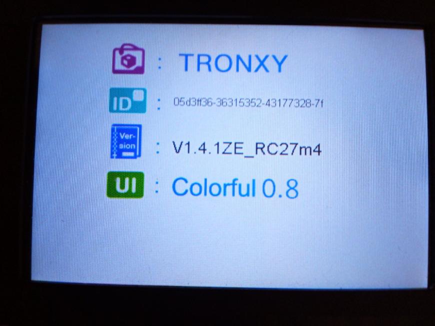

Всех категорически приветствую.Есть данный агрегат, материнка CHITU на STM32f103
Слил дамп с STM32 с помощью stm32flasher
stm32flash -r /home/pi/backupfw /dev/ttyS1

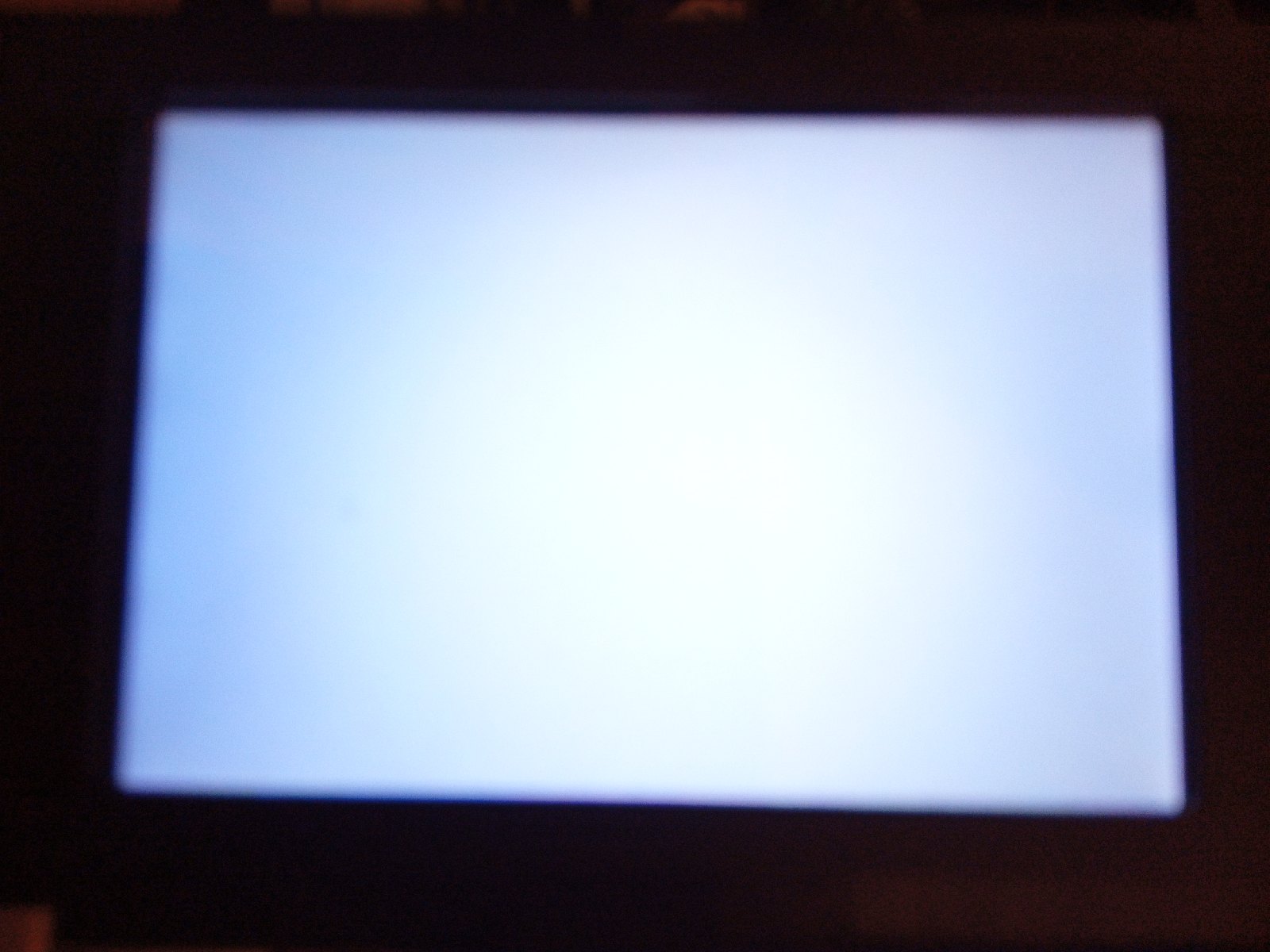

залил прошивку с помощью SD карты, она оказалась старее, залил вторую через SD карту (стандартным способом), после чего пропали все картинки в прошивке
При включении белый экран, тач работает и переходит по меню

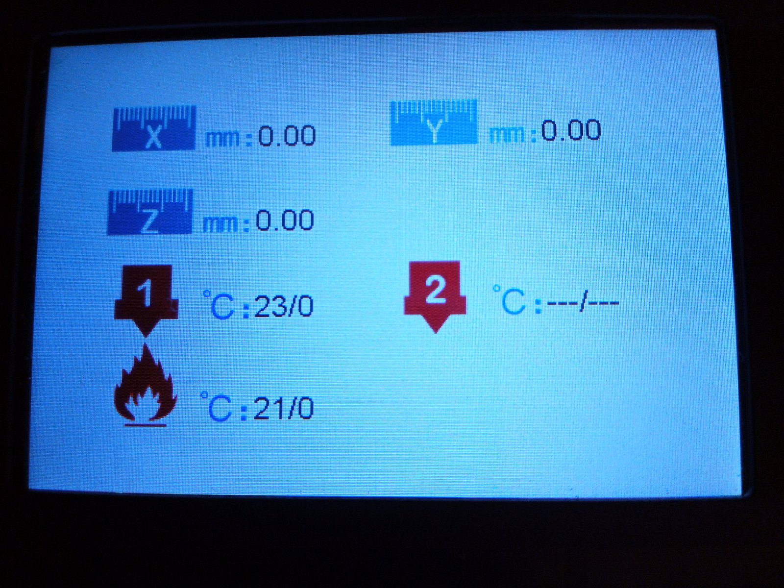

В меню все работает, автоуровень, автокалибровка стола и т.п., только циферки не затираются и пишутся одна на другую.
