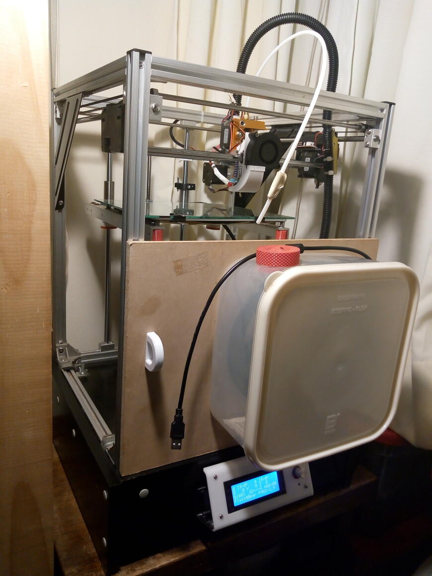

Доброго времени суток. С 2017 печатаю на старом медведе. И вроде все нормально, перемололи мы с ним килограмм 50 ПЛА, напечатали кучу полезных вешей для дома (артистику практически не печатаю). Обычно печатаю на скорости 100 заполнение, 80 периметр. Правда волны по Y идут. Ну конечно кое что изменено. Родной хотенд забился через год - прешел на E3D v6. Вот вроде и все. Но тут был очарован екструдером NF sunrise на али (Легкий экструдер Mellow NF-sunrise ). Заказал, жду. И гложат меня сомнения - вроде как не в коня корм. Риторический вопрос : может стразу подумать о переделке на corexy?

Это прямо зависит от того, нас...
Мммм... Не скажу что прям вели...
