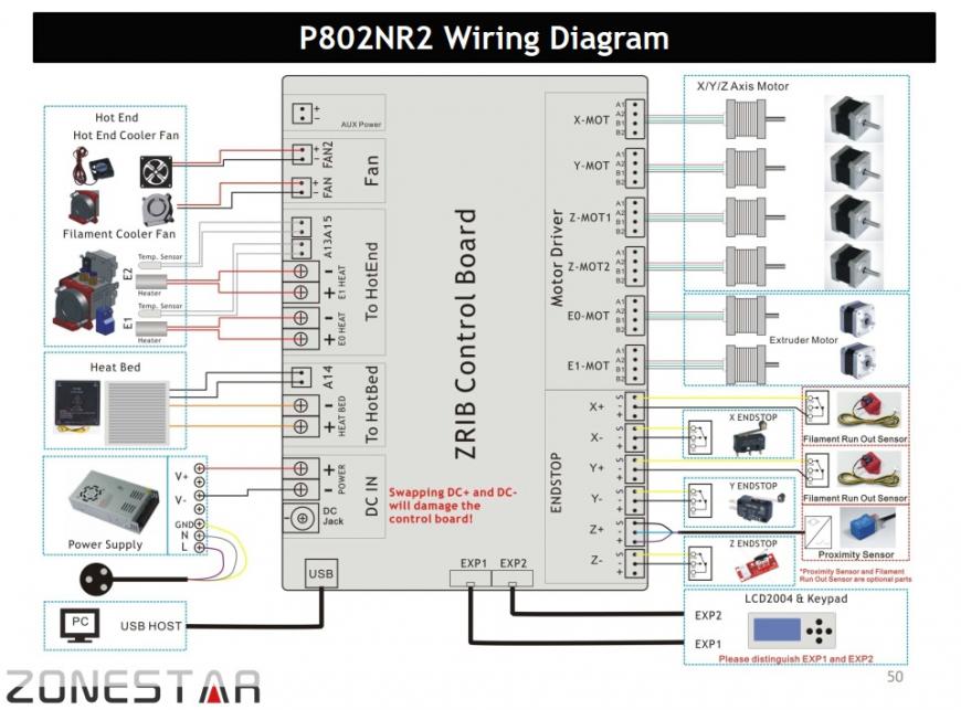

Приветствую всех.
у меня принтер ZONESTAR P802NR2, установил LCD12864, тех поддержка выслала прошивку экран работает.
прошивка репитер 2.1
но в меню нет русского языка..... где взять полное описание функций, китайцы молчат как партизаны..
на принтере авто уровень стола был изначально но из за добавленного стекла не работает..заказал ёмкостной датчик и (filament run out sensor),написал китайцам - как подключить?-- выслали схему всё подключил как указано... но концевики окончания нити не останавливают печать..при установки или изъятии нити принтер реагирует звуковым сигналом и всё...писал китайцам так они перестали понимать русский язык да и отвечать перестали..
подскажите занающии люди что делать??
