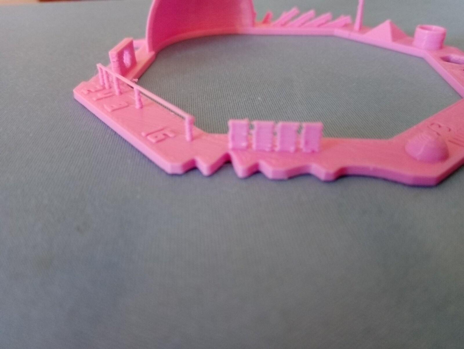

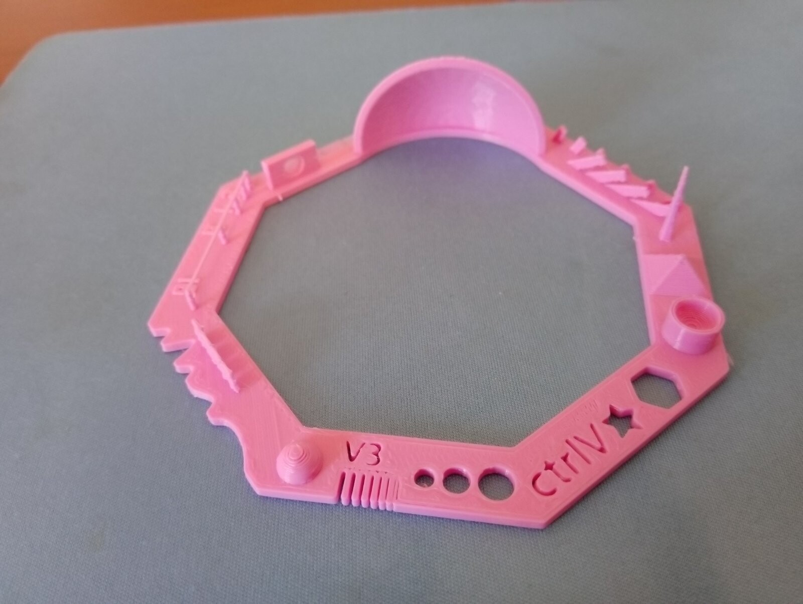

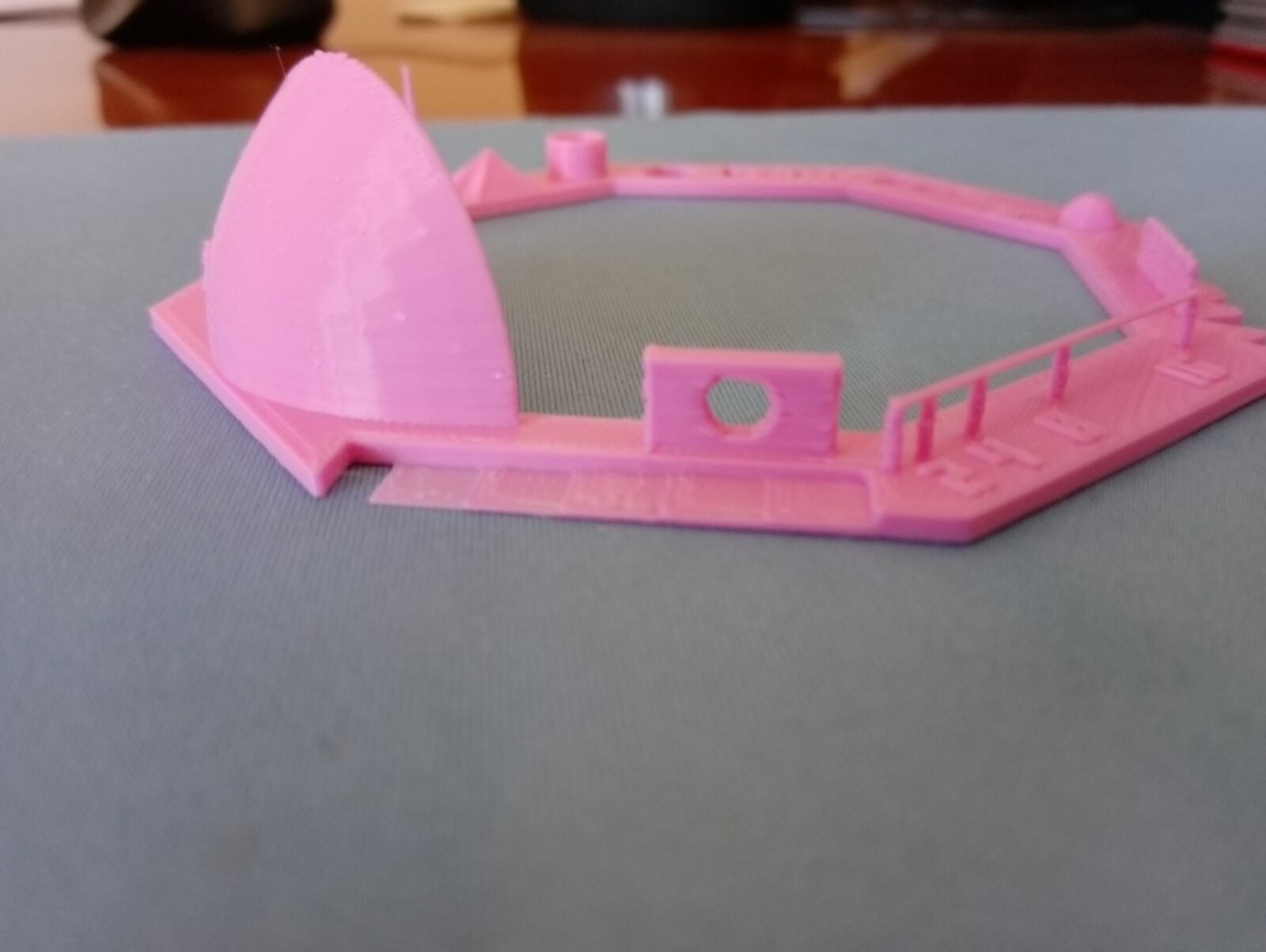

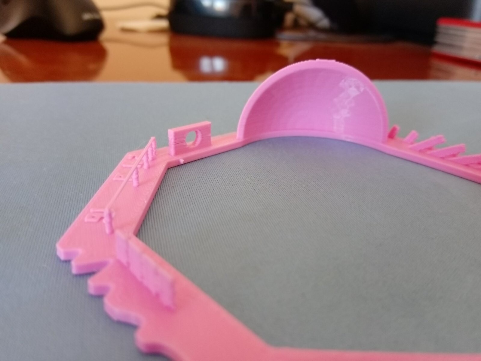

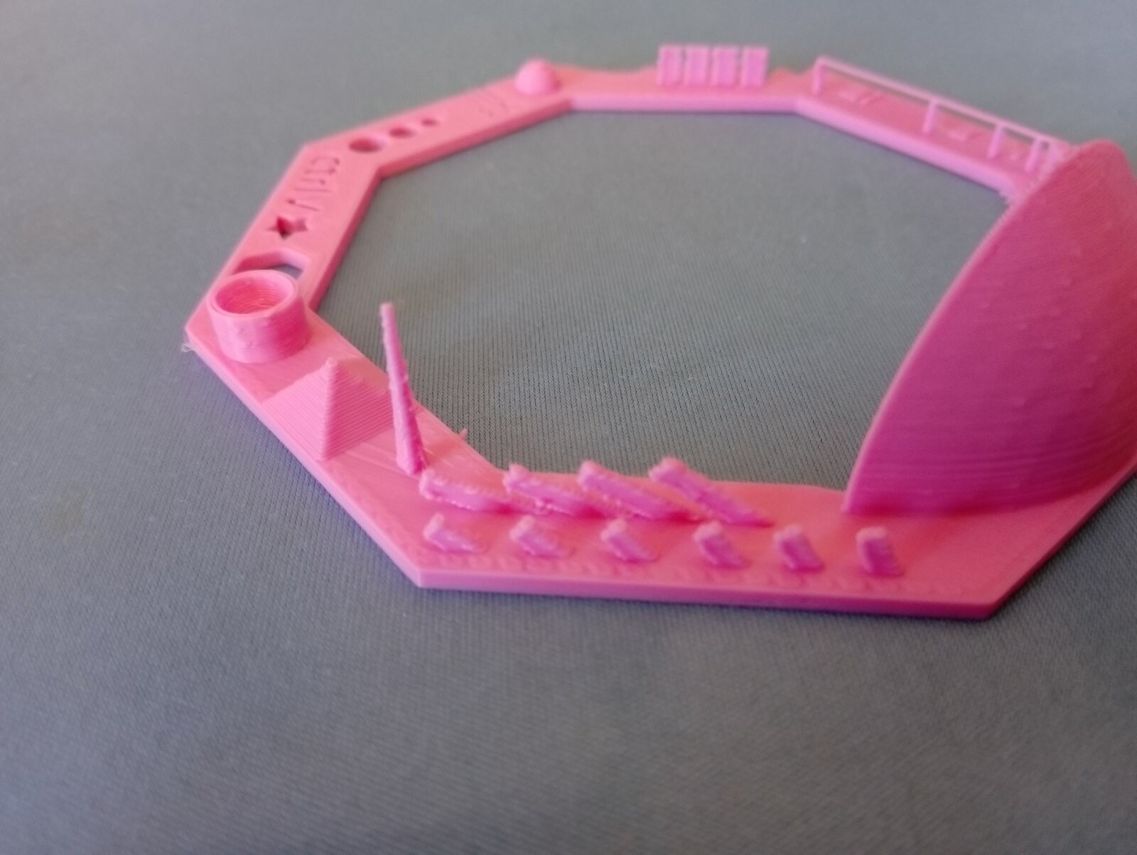

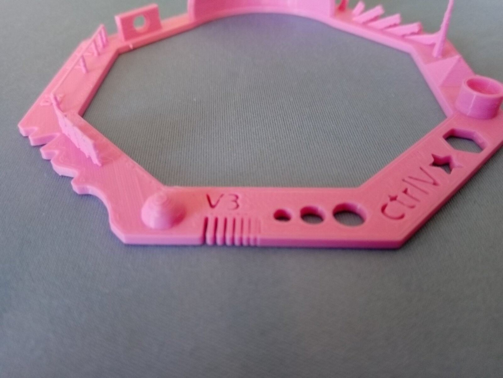

оцените качество печати и скажите, что нужно поправить
Legioner39
16.08.2020
1395
11
Вопросы и ответы
Кинематика прюша, боуден,
Пластик PLA
Пластик - 220 С
Стол - 60 С
Шаги подачи откалиброваны, скорость печати 50, откат 4 , скорость отката 25
Печатал этот тест  https://www.thingiverse.com/thing:1363023
Что смущает меня, но возможно вы еще что-то заметите, единственное я проворонил момент и напечатал без заполнения
1) Волосы на столбах под мостами между 2,4,8 (между 16- все чисто)  Думаю увеличить ретракт до 4,5
2) Неровный пик (проблема охлаждения?)
3) На проверке углов и  все горизонатльные столбики корявые (проблема охлаждения?)
4) Горизонтальное отверстие не круглое
