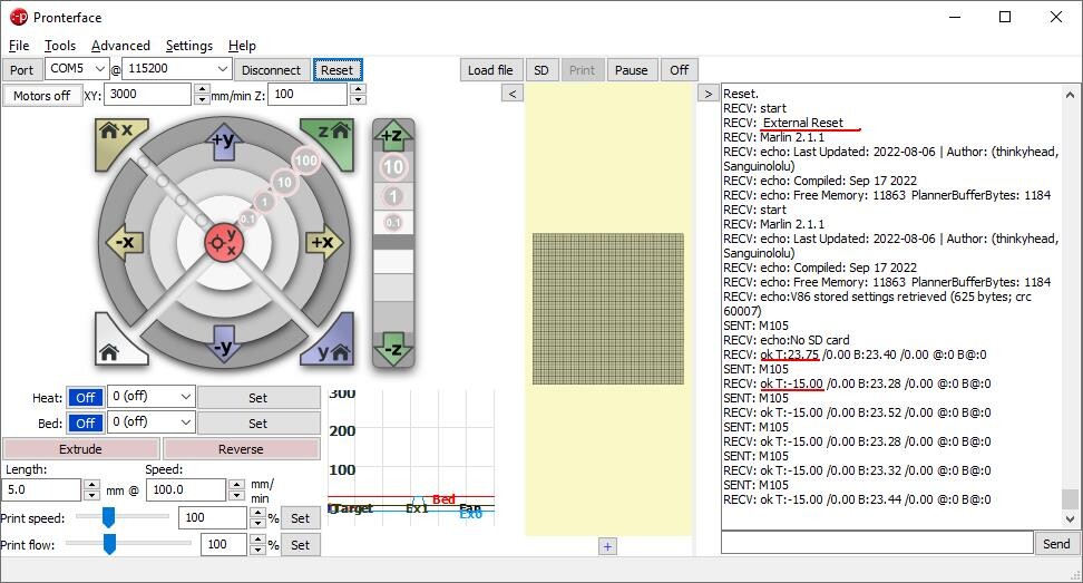

Отрицательная температура экструдера.
После сброса с опросом M105 первый раз температура правильная, а потом -15....Подключали несколько термисторов (заведомо исправных) 100к, провода тестором прозванивали - все хорошо. В прошивке указан первый тип термистора как и на столе. Стол показывает правильную температуру.
Помогите разобраться...
