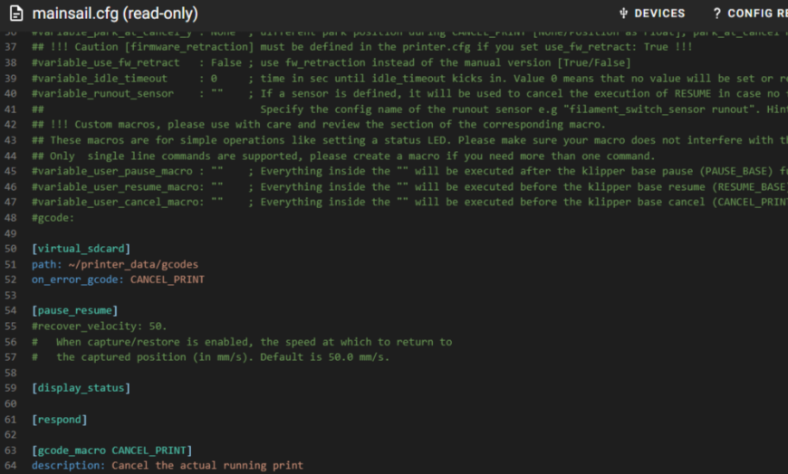

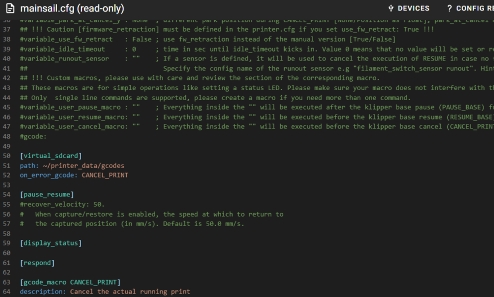

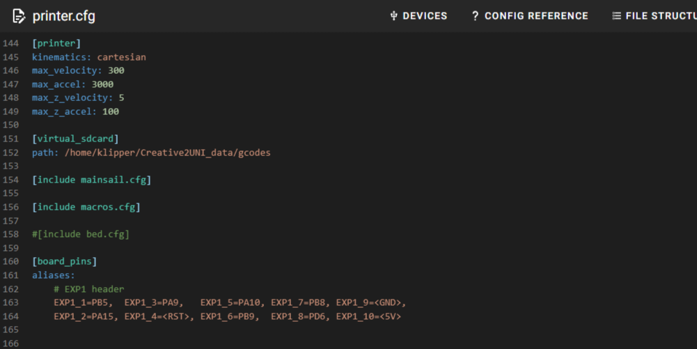

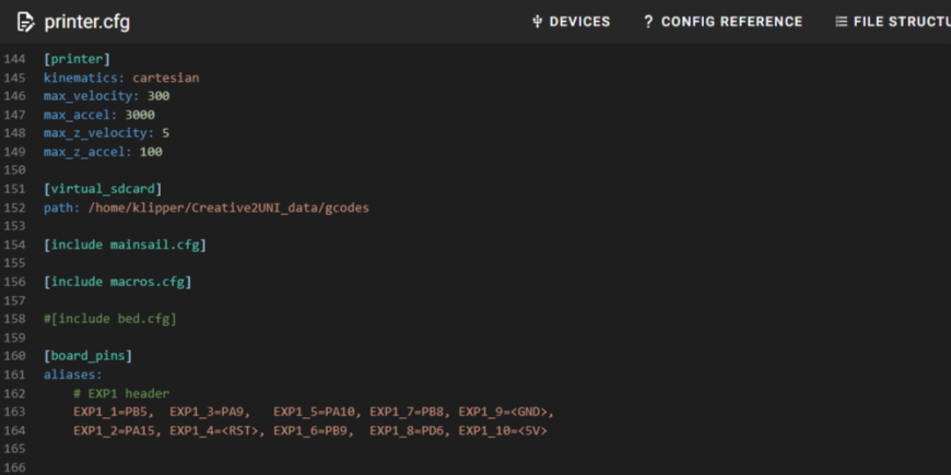

ошибка "Unable to open file"
Всем привет! У меня к хосту подключено два принтера Magnum и Kingroon. По какой-то причине при попытке печати файла на одном из принтеров появилась ошибка "Unable to open file". Я в курсе что это проблема с virtual_card. я уже как только не пробовал этот путь прописывать, ничего не помогает. Прошу помочь разобраться. Скрины и log прилагаю.

[mcu]
serial = /dev/serial/by-path/platform-xhci-hcd.1.auto-usb-0:1:1.0
[printer]
kinematics = cartesian
max_velocity = 300
max_accel = 3000
max_z_velocity = 5
max_z_accel = 100
[virtual_sdcard]
path = ~/printer_data/gcodes
on_error_gcode = CANCEL_PRINT

virtual_sdcard file open
Traceback (most recent call last):
File "/home/klipper/klipper/klippy/extras/virtual_sdcard.py", line 184, in _load_file
fname = files_by_lower[fname.lower()]
KeyError: 'temperature_tower_abs_2h5m.gcode'
Unable to open file
