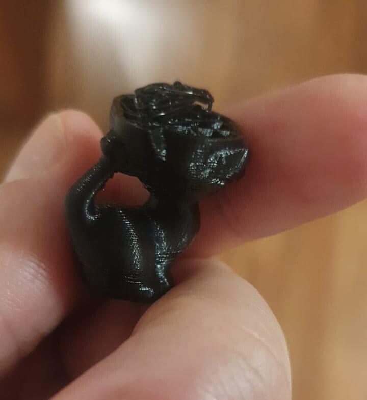

Здравствуйте. При печати, стол самопроизвольно опускается на величину от 2мм до 1,5 см. Пр чем каждый раз в разном по высоте месте такая беда происходит. До этого печатал норм. Прошивку не трогал, настройки в куре (из под нее печатаю) не менял. G код проверял, везде шаг по оси Z правильный. Заменил драйвера (стоят а4988) на такие же новые, без результата. Напряжение на драйверах 0.68, по оси Z поднимал до 0.75, результат тот же. Куда смотреть хз. Мозги мега + рампс 1.4. На фото - стол упал на 5 мм после нормальной печати в высоту 17 мм.
