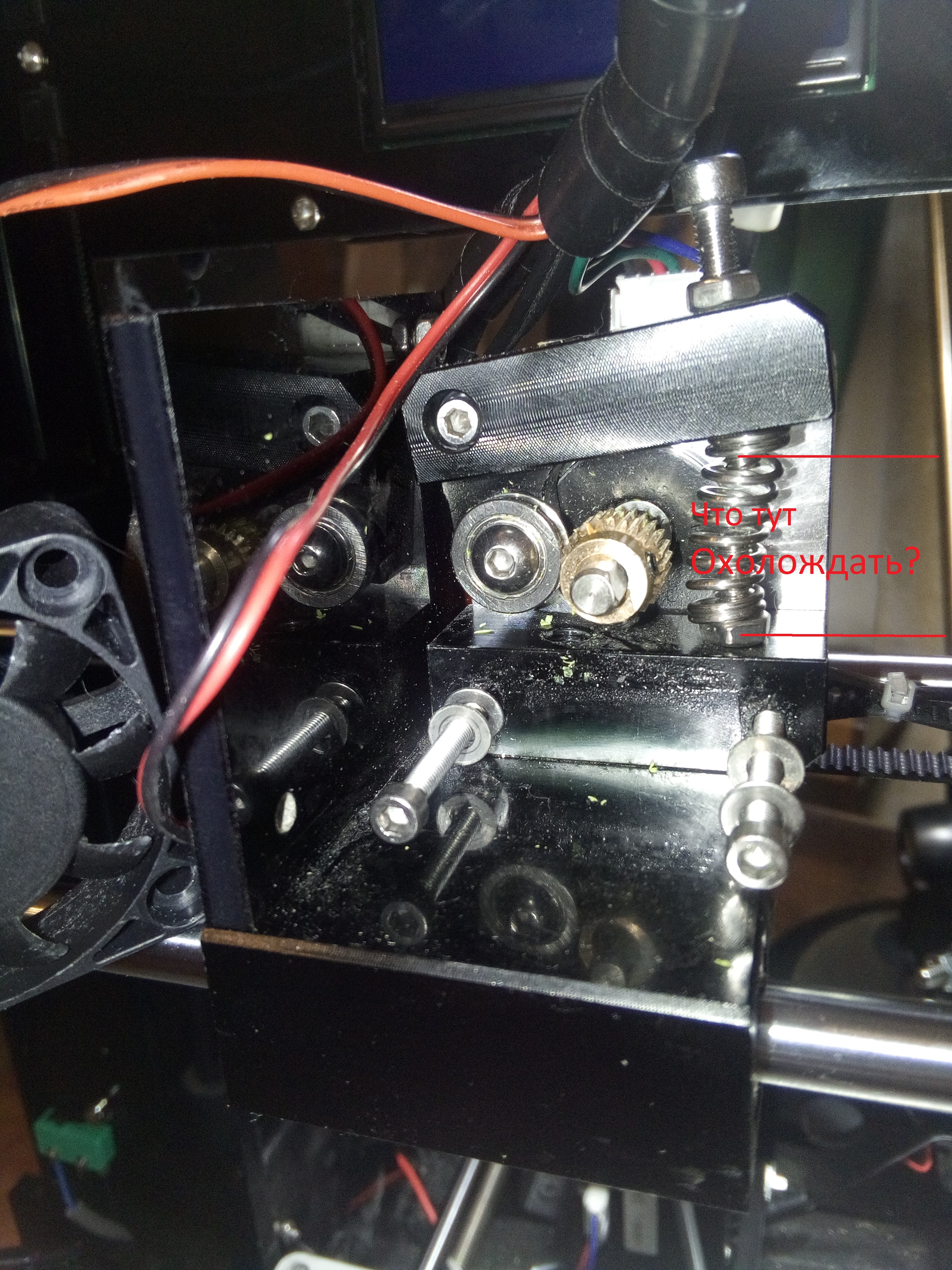

Охолождения экструдера на Анет А6 и А8

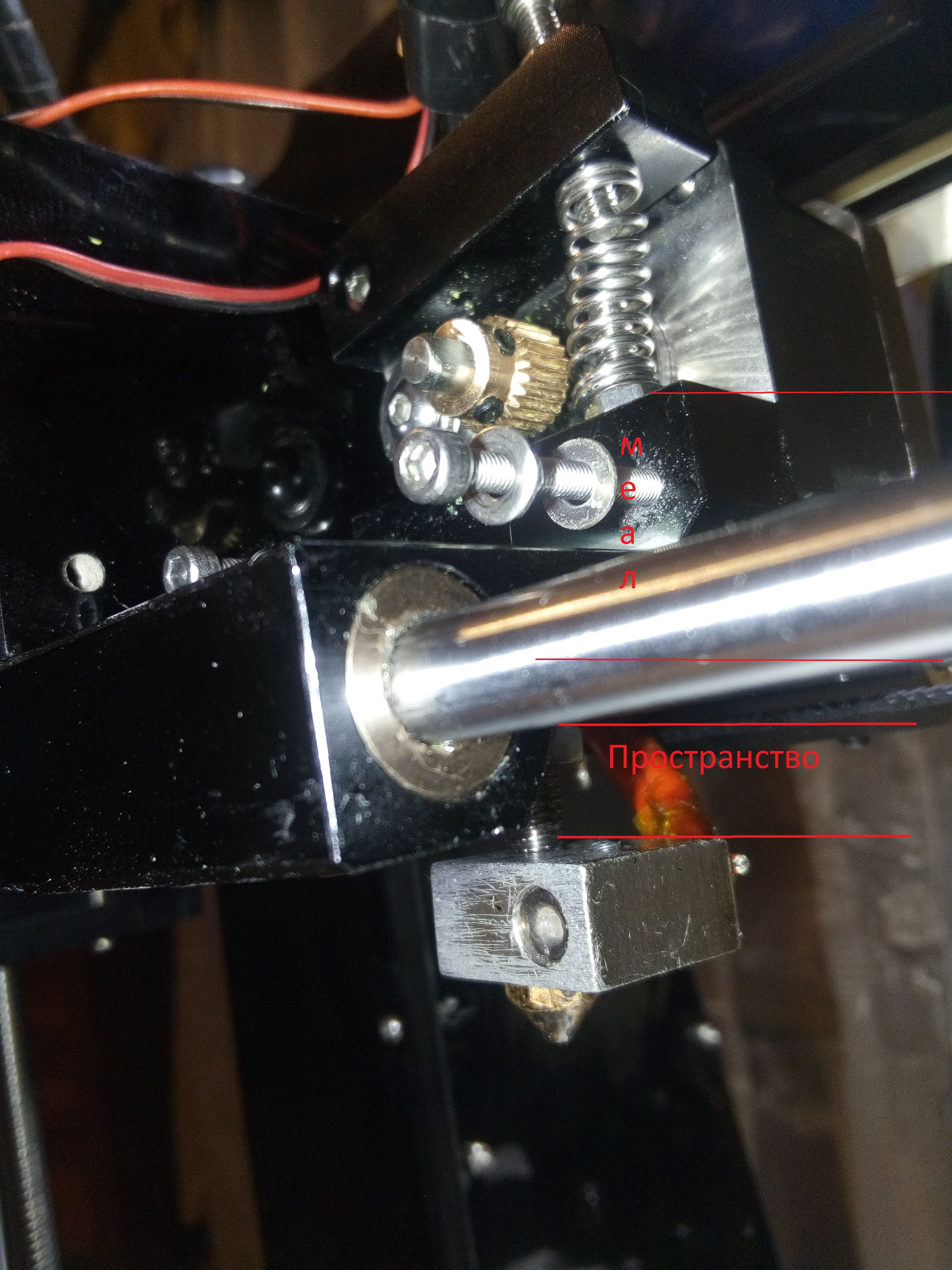

Зачем он нужен? Кулер дует и охлаждает радиатор за которым воздушное пространство, да и сбоку большое отверстие - щель для циркуляции воздуха. Термобарьер у которого нагрет только его кончик находится далеко за пределами этой как бы охлаждаемой камеры. На фото всё видно, сопло в нагревательном блоке далие примерно 2см. воздушного пространства и конец его в большой холодной металической каретки экструдера. Вопрос в том что этот кулер и радиатор очень мешается при замене пластика, пластик не когда не попадает в термобарьер и приходится откручивать кулер и снимать радиатор. Что этот кулер и радиатор могут охолодить? пруток пластика который как мне кажется в этом месте имеет комнатную температуру так как он в этом месте ешё не касается нагретых элементов?
