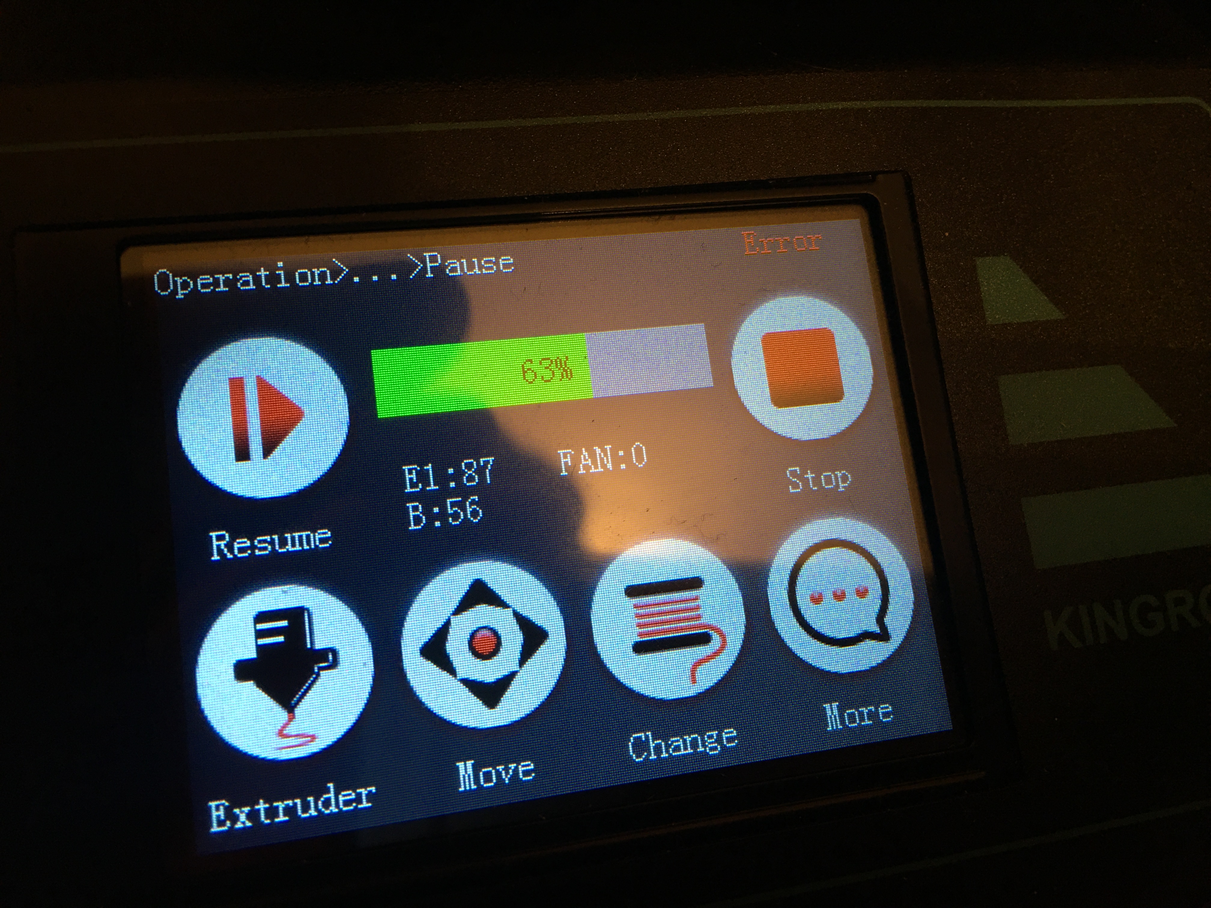

Продолжая постигать все большие глубины 3D печати, столкнулся сегодня с очередной проблемой моего принтера.
Запустил на печать держатель для бутылки на велосипед, грубой печатью получается два часа. Через минут 30-40 принтер останавливается, а на экране горит “Error”. Перезапуск не помог, отменил печать, выключил принтер, посмотрел и потрогал провода, запустил... Вроде все ОК.
Вторая попытка и опять, только чуть позже. На этот раз заметил, что температура сопла упала. Попробовал нагреть вручную через меню принтера - не получается, ну, думаю, нагревателю хана. Выключил принтер, полез к нагревателю, очевидного обрыва нет, но провода к нему подходят под углом в 90 градусов. Переделал немного кабель менеджмент, теперь провода без перегибов подходят, поджал их посильнее и запустил снова печать.
На этот раз это был держатель для телефона на гитару и он тоже должен был печататься два часа. Принтер выдал ошибку через 1:15-1:20 :(
Заказал уже новый нагреватель, но все же хотел бы спросить у людей с опытом: может ли быть такое, что это вовсе и не нагреватель косячит, а что-нибудь ещё? Прошивка например или ещё что...
P.S.: До этого печатал несколько раз печатями по 2-2.5 часа и один раз 6 часов, все было ОК! А сейчас вот такая вот ж...
