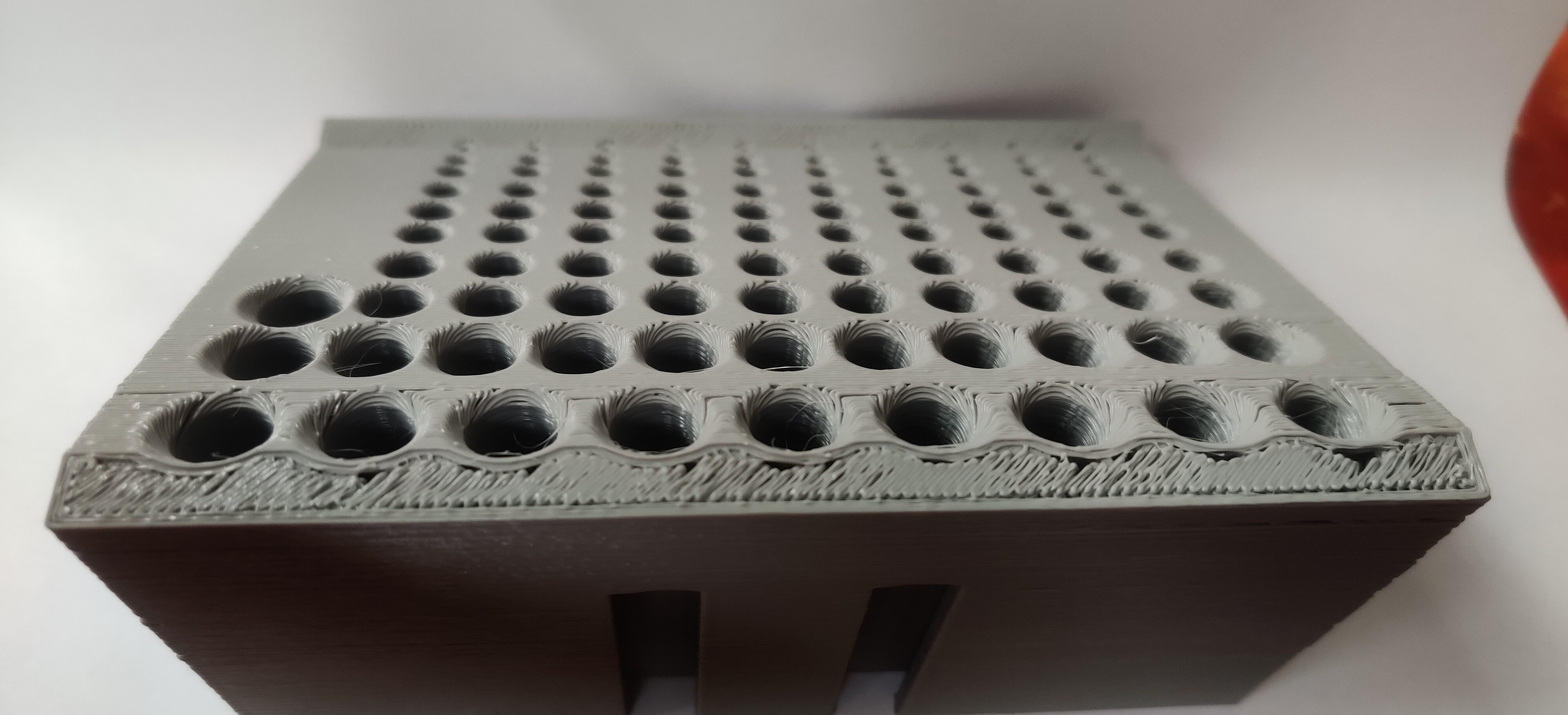

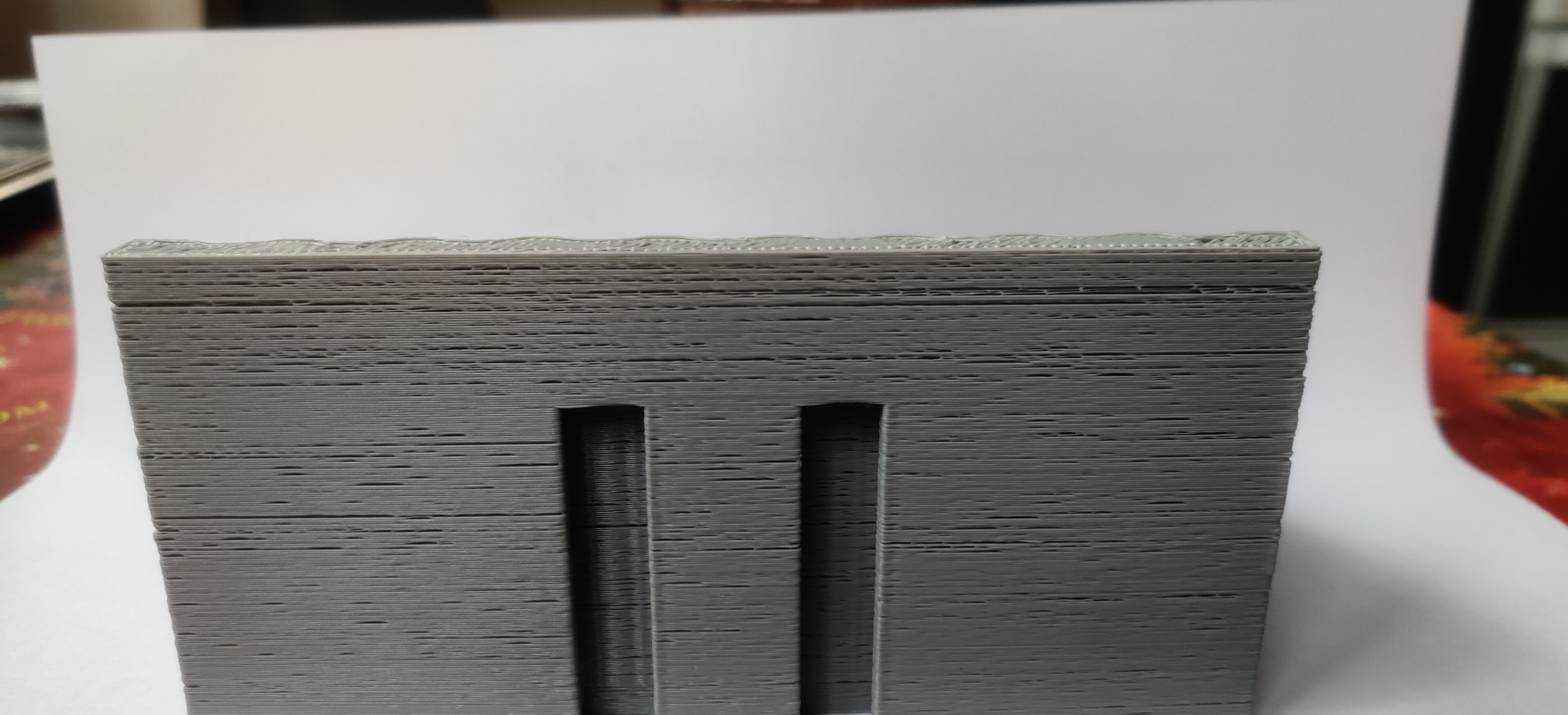

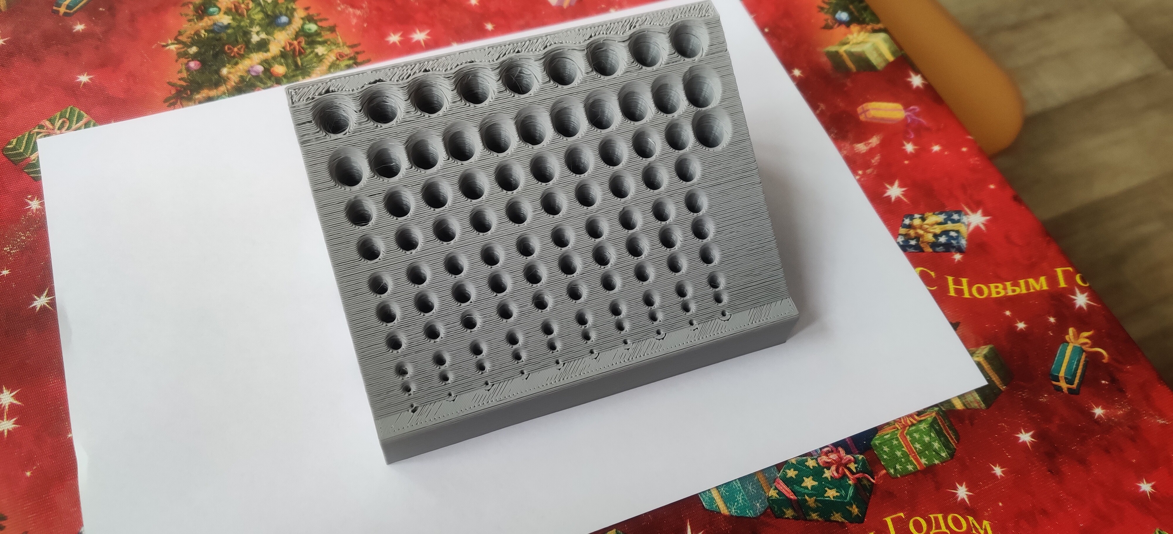

Всем привет!
Понадобилось напечатать подставку для сверел- нет проблем, модель сделал, поставил на печать. Через 20 часов получил такой результат...
Принтер ZAV MAX PRO, фанерный. Стол стальной, подшипники на столе Италия, рельсы не китайские, корейские Won.
Все что связано с подачей пластика- zav+Китай. Менял все по кругу (сопла, тремобарьер стальной с/без трубки), стоит фильтр на пластик+ уже канул касторки- результат один. Пластик от Грэга ПЛА.
Настройки печати- сопло 0.5, слой 0.3, скорость 70, температура 210, у стола 60, откат 3мм, скорость 30.
Уже всю голову сломал...
Есть ещё BMG от треугольников, ещё не ставил... Есть ли смысл? Или в чем-то другом проблема?
Может кто сталкивался с подобным? Как решили проблему?
Заранее спасибо всем!
