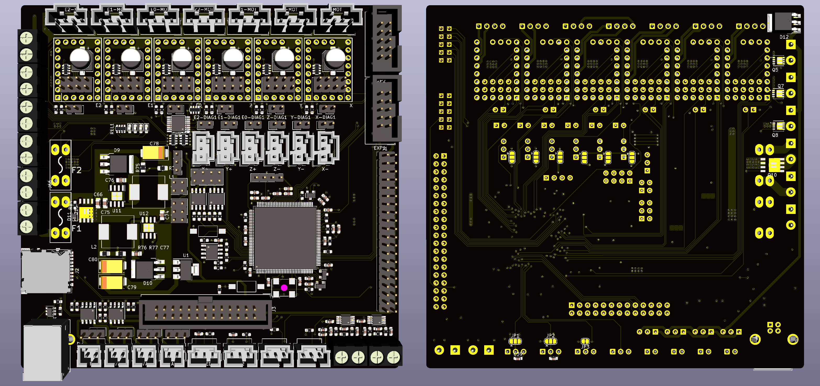

Всем привет!
Проектирую новую плату на основе FYSETC S6, большая часть функционала взята оттуда. Добавлены новые фичи:
- 2 опциональных усилителя термопар на плате
- опционально микросхема EEPROM
- 40-пиновый коннектор для Raspberry PI
- 26-пиновый коннектор для шлейфа принтеров Replicator/FlashForge на базе MightyBoard
- опционально - слот для microSD
- 4 ШИМ вентилятора 12/24В
Остальные возможности как и у FYSETC S6 - поддержка TMC2130/TMC2209 без проводов, светодиодная лента, и т. д. Изначальная идея была создать плату на который бы размещался STM32 для управления печатью (Marlin) + Raspberry Pi Compute Module, но в процессе разводки платы от этой идее перешел просто к разъему для RPI, так как плата с модулем получалась слишком большая и сложная, плюс разъем скорее всего останется совместим с будущими моделями RPI. На разъем выведены интерфейсы SPI и UART для связи с Raspberry. Текущие размеры платы 120х116 мм. Дизайн в KiCAD, будет заопенсорсен после того как пройдет проверку работоспособности опытный образец.
Перед окончательной доводкой дизайна и отправкой в производство тестовых плат, хочу узнать у сообщества ваши мысли относительно того, что хотелось бы видеть еще в плате, что предусмотреть, и т.д.
