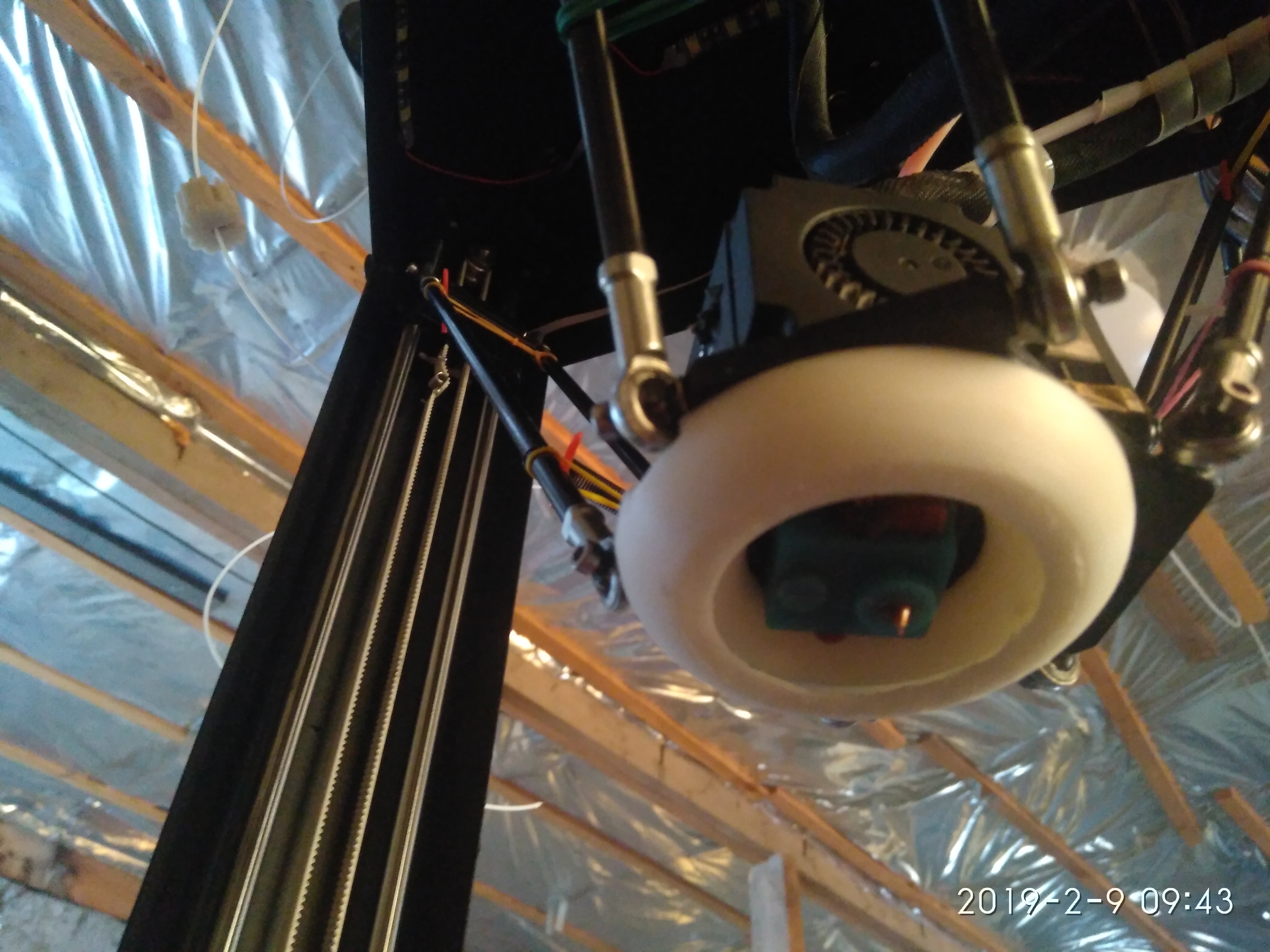

Здравствуйте. Принтер flsun qq без s. Решил поставить другой, круговой обдув детали. Начертил,распечатал поставил. Как определить , что угадал с углами ? Подносил к соплу ёмкость с водой :) вода начинает' морщится' около 7-10 мм от хотенда (100% вентиляторы). ABS с обдувом 25% ,от стола не рвет. Деталь 70 мм диаметр и 12 высота .,собственно сам обдув. Petg стало заметно меньше 'соплей'. Перегрева нет. Pla не пробовал. Надо подкупить. Печать в основном ABS.
Как определить , что угадал с углами обдува?
Может есть ( опыта:)) какой-нибудь совет. Чтобы устроить ,обдуву стресс-тест?
