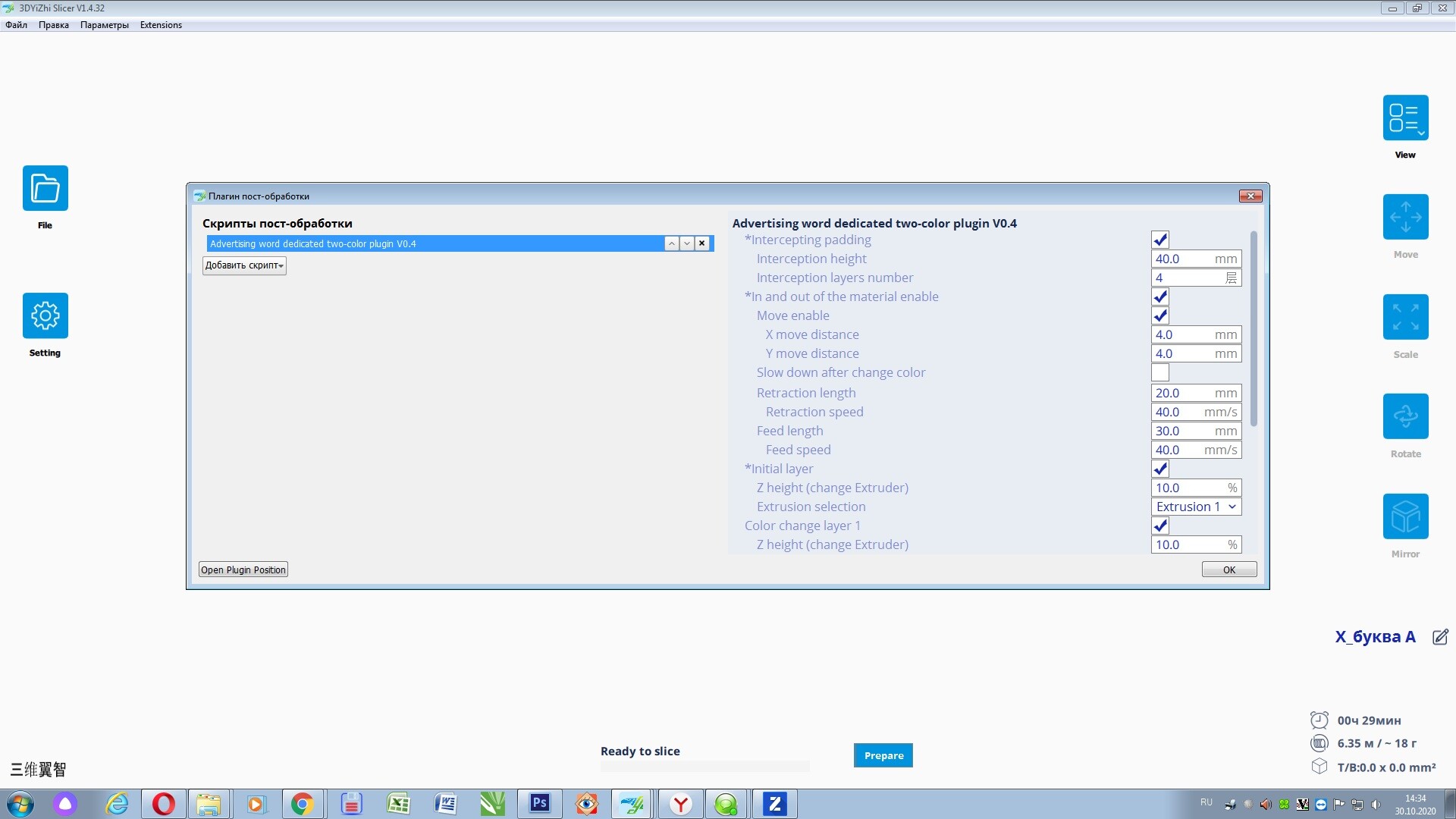

Нужна помощь в настройке G кода и основных параметров принтера SWYZ-64
начальный G code
G21
G90
M82
M107 T0
M140 S{material_bed_temperature}
M104 S{material_print_temperature} T0
M190 S{material_bed_temperature}
M109 S{material_print_temperature} T0
G28
G92 E0
G1 Z15.0 F{speed_travel}
G0 E1 F200
G92 E0
Конечный G CODE
M107 T0
M104 S0
M104 S0 T1
M140 S0
G92 E0
G1 E-1 I0 F300
G1 Z5 E-5 X-20 Y-20 I0 F9000
M6020 X0.02 Y0.998 F5400
M84 ;steppers off
G90 ;absolute positioning
