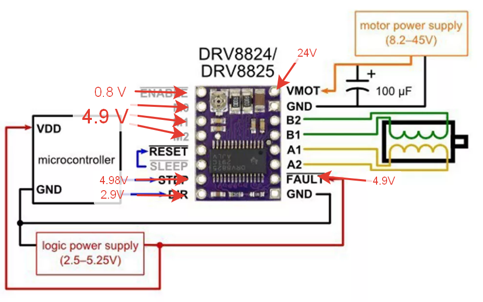

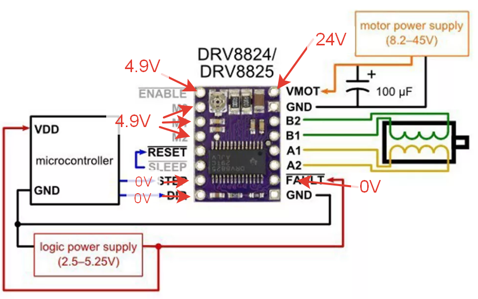

Менял драйвер DRV8825 на TMC2208 на принтере, вставил драйвера неправильно. Сгорела ось Х. Думал только драйвер, но нет, в плате тоже что то выгорело. При замене на новый драйвер ось не работает и принтер дывает ошибку на концевики, потому что двигатель не двигает ось. Нашел схему проверки драйверов. Сделал замер по напряжению.
Это нерабочая ось ХНужна помощь Jennyprinter3 z360!!! Китайский аналог Ultimaker2
На рабочих

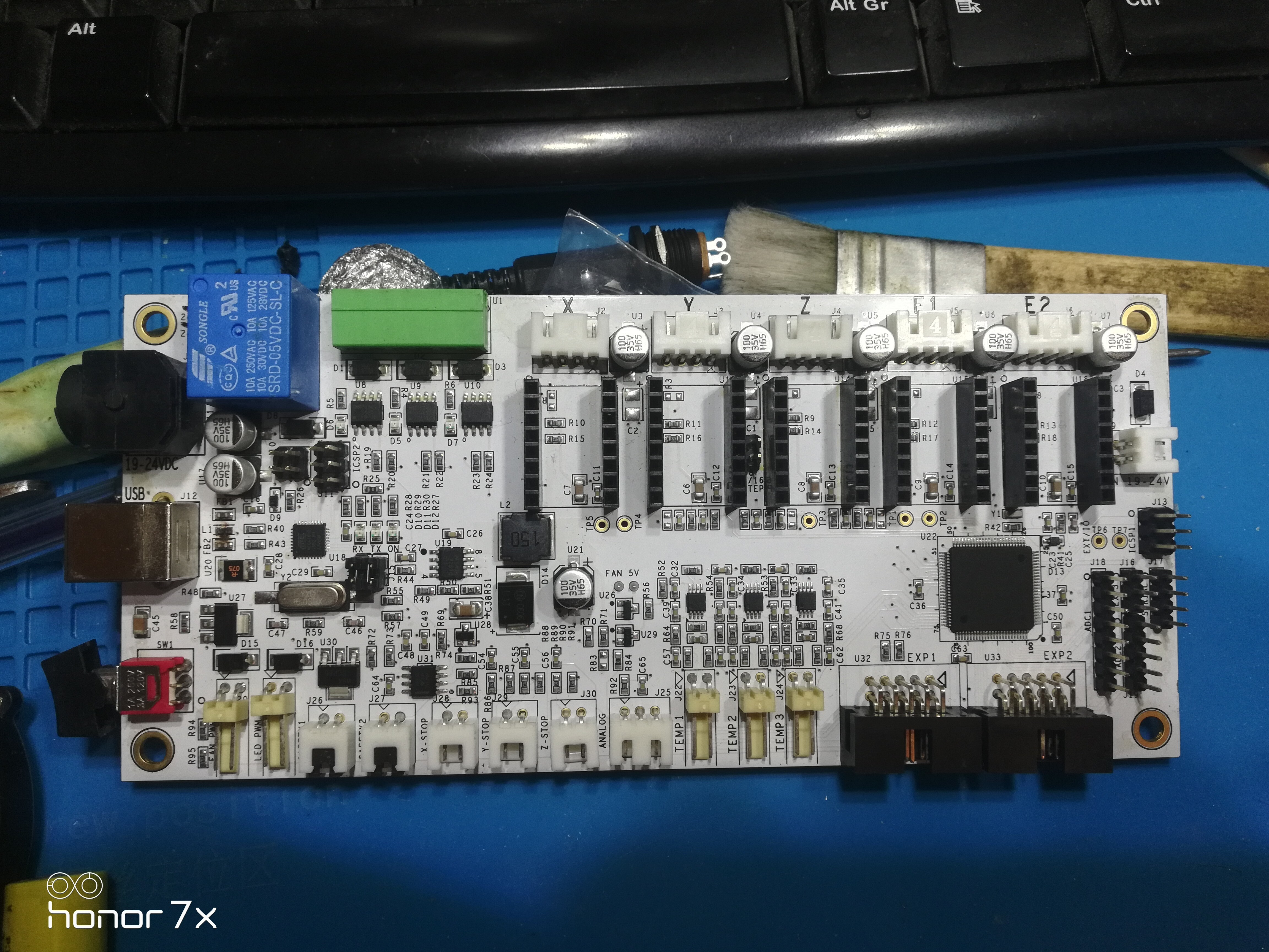

Нужна помощь Jennyprinter3 z360!!! Китайский аналог Ultimaker2Можно ли перешить ось на E2 у меня все равно один экструдер.
И как это сделать? Потому что китайцы как всегда инфы либо не дают, либо учи китайский))

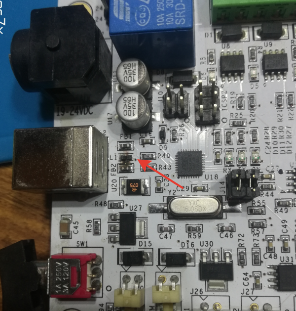

Кстати выгорела еще катушка L1 на USB я так понимаю какой то фильтр был.
Нужна помощь Jennyprinter3 z360!!! Китайский аналог Ultimaker2Сама плата
