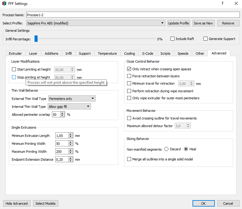

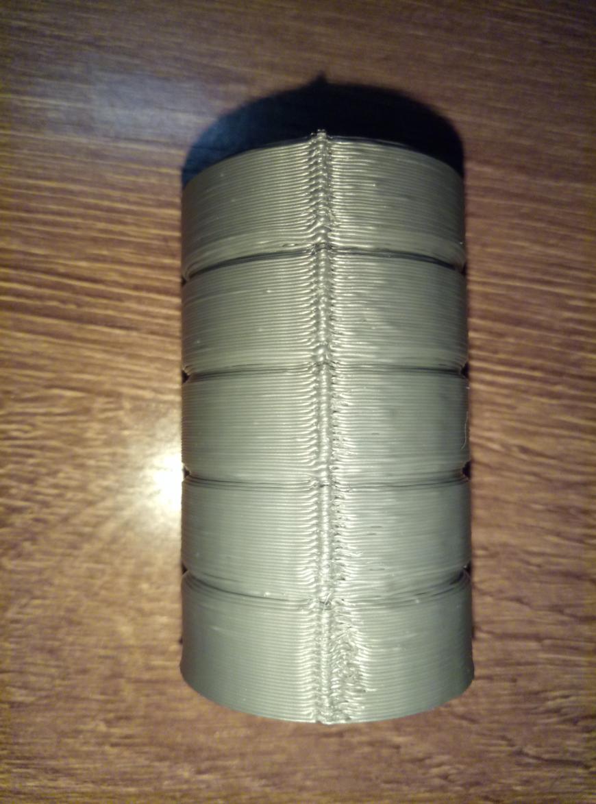

Сломал уже всю голову с Simplify3d. На принтере установлен Bowden экструдет BMG, длина трубки 700мм, плата MKS Robin Nano, прошивка MKS. Проблема в том что какие бы я настройки не трогал ни как не могу избавится от прыщей при чем визуально вообще ни чего не меняется. Вот так это всё выглядит:

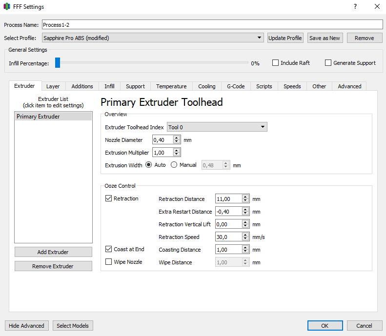

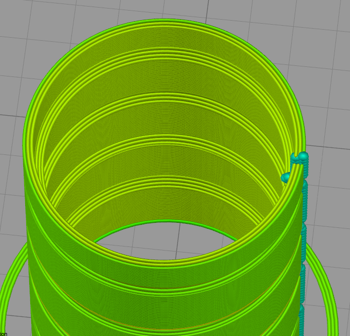

Нужна помощь по настройке ретракта в Simplify3d.Печатаю два таких цилиндра, которые расположены по разные стороны стола. Режим вазы с тремя периметрами. Основной параметр величину отката перебрал от 4мм до 11мм, начиная с 8мм улучшений ни каких. Coasting визуального эффекта нет (догнал до 1мм), Extra Restart Distance тоже не влияет, хотя на внутренний периметр повлиял на больших значениях.
Если наблюдать за печатью, то видно что прыщи появляются когда происходит подача пластика после ретракта, т.е. сопло встало над модель произошла подача и прыщь.

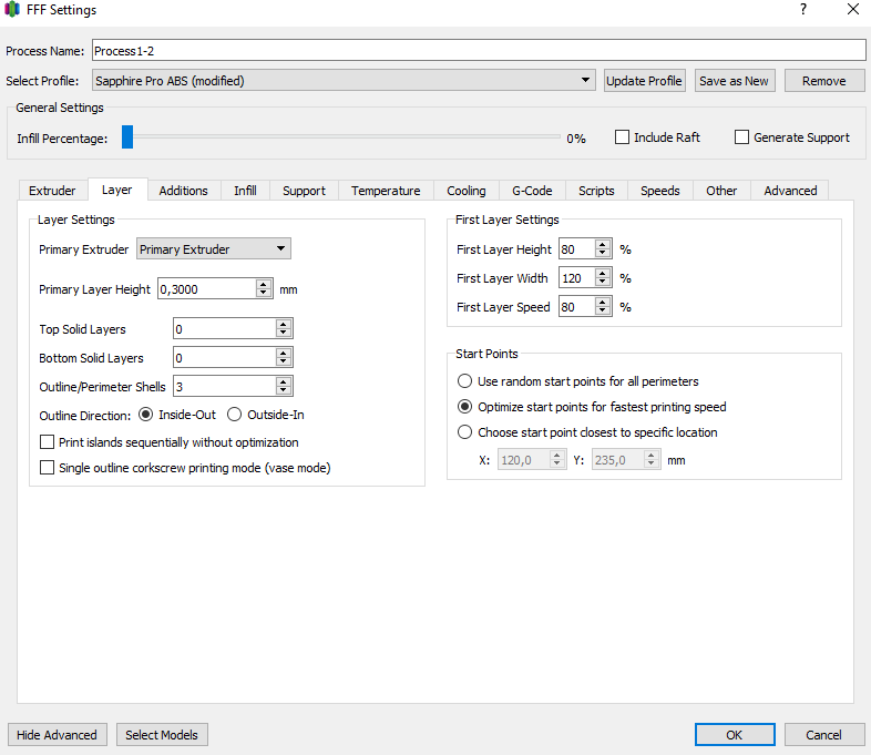

Мои настройки:
Нужна помощь по настройке ретракта в Simplify3d.Нужна помощь по настройке ретракта в Simplify3d.Нужна помощь по настройке ретракта в Simplify3d.
Нужна помощь по настройке ретракта в Simplify3d.Причем Cura печатает нормально с настройками по умолчанию, но хотелось бы разобраться и победить Simplify3d
