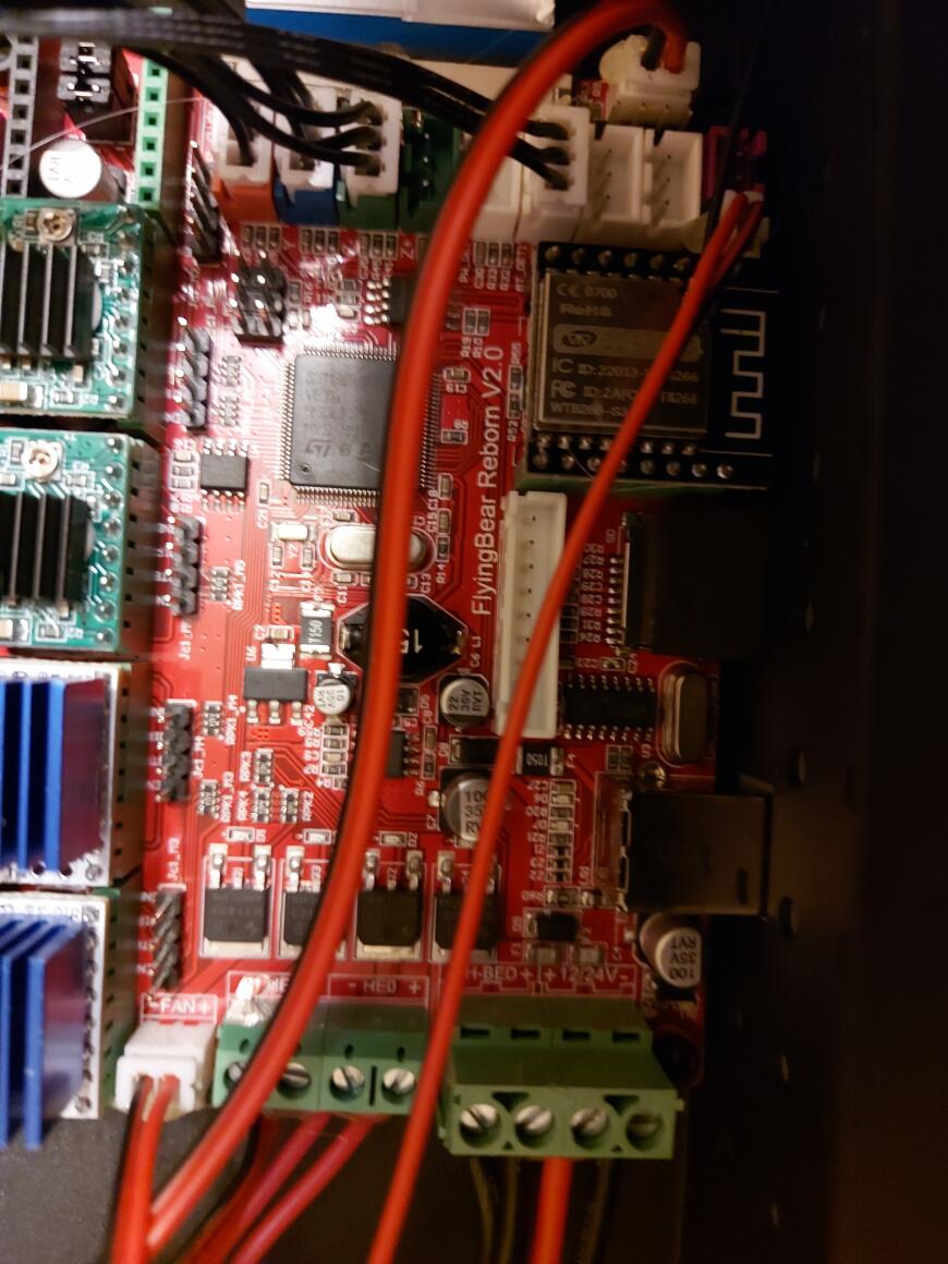

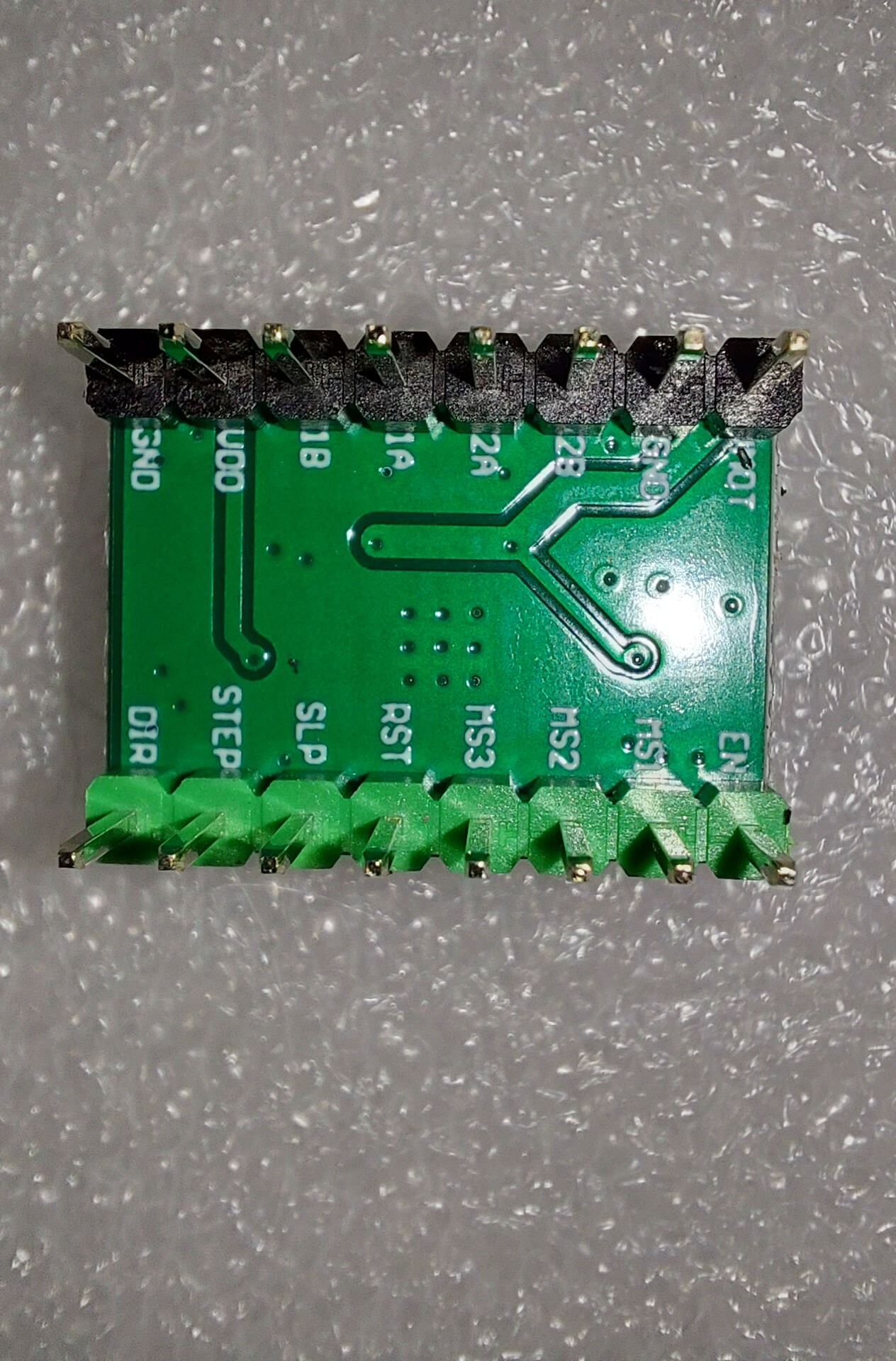

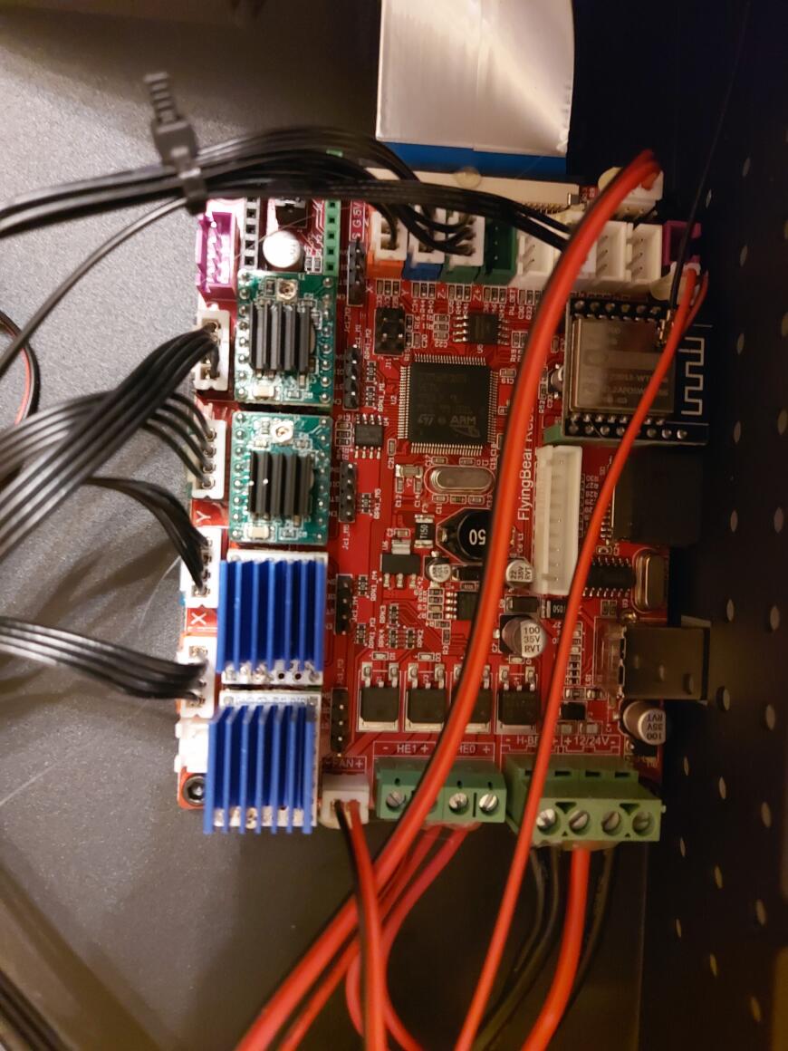

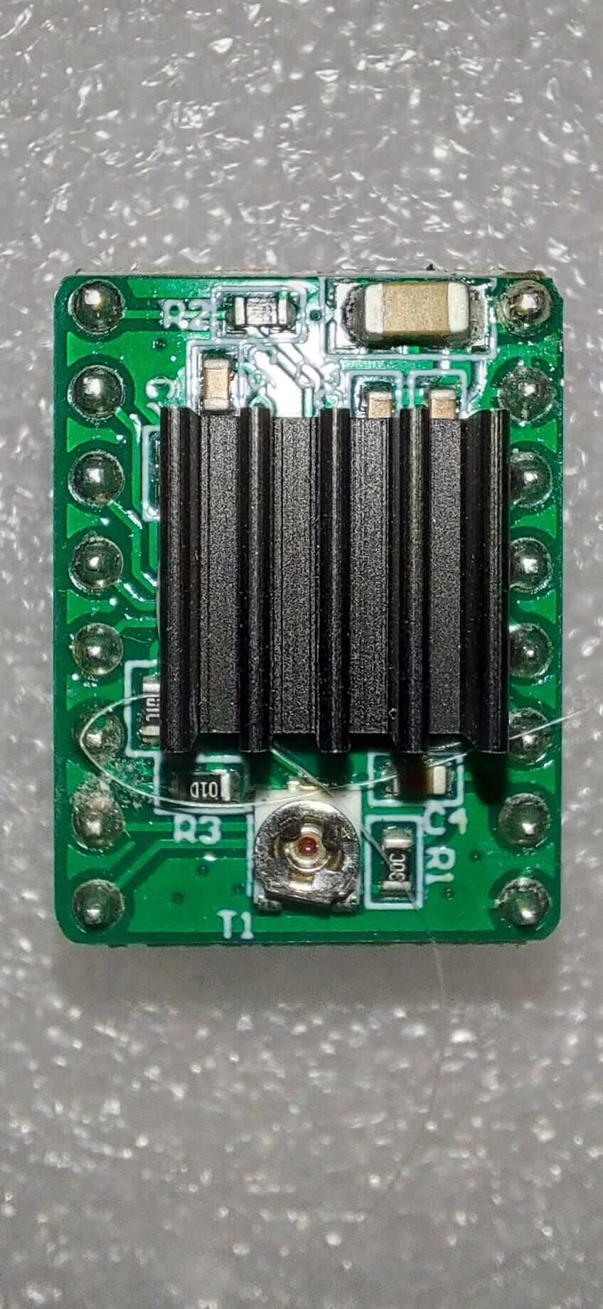

Пришел вчера 5-й медведь. Естественно я сразу полез ему под капот, мало ли-кинайцы синего дыма забыли закачать. Ну и глянуть-что там за драйвера. Два действительно оказались 2208, а вот вторые два-не понятно. Вроде как должны быть 2225, но на них не написано. Кто ни будь по фоткам их опазнать может?
Новый принтер-новые вопросы.
Новый принтер-новые вопросы.И что это за длинный белый разъем по центру платы?  Точнее-для чего он? Ну или какой ревизии Robin nano это клон. Что не 3-й я сам увидел, по шлейфу экрана.
Новый принтер-новые вопросы.Новый принтер-новые вопросы.
Собирать через две недели начну, как раз 2209 прийдут, хотелось бы матчасть подучить и понять надо ли драйвера менять и куда к нему блтачь приделать😀
