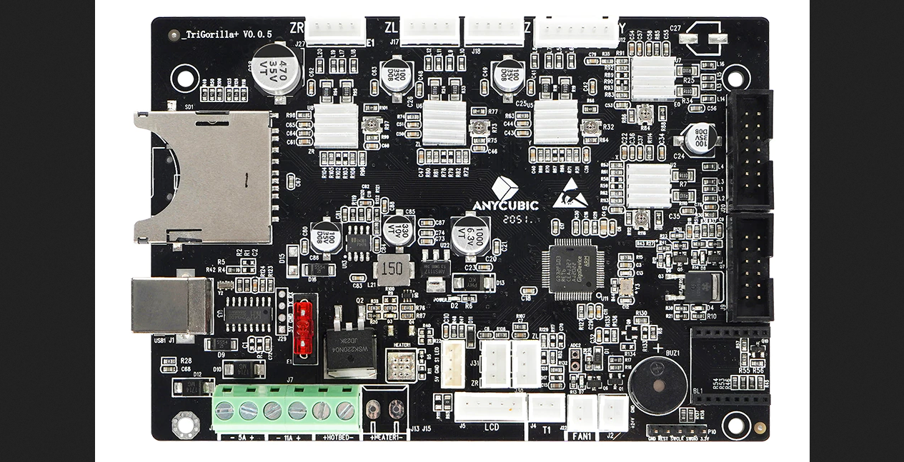

Новая плата TRIGORILLA V.0.0.6 нужна помощь
Други! Помогайте! Тема уже мною поднималась несколько дней назад.....Есть ANYCUBIC VYPER Внезапно перестал греться и видеть хотэнд....На дисплее 0,набираешь температуру вручную,нажимаешь ОК ,в плате что то секунду "чикает" тихонько,и затем появляется надпись про "temperature sensor is abnormal" и зависает дисплей...Не реагирует на прикосновения....
Заменил: 5 термисторов ,2 хотэнда в сборе,и наконец новую плату.......ВСЁ то же самое.....
Многие говорят про возможный обрыв провода в шлейфе,советуют подключить термистор напрямую к плате....НО! На предидущих платах для ANICUBIC было всё просто: разъём Т0 и вот тебе нате....На этой плате есть только разъём Т1 но это для стола,к хотэнду он не относится.....Хотел найти распиновку в инете, нет для этой платы......Может кто знает....Как это всё починить? Принтеру 2 месяца.....
