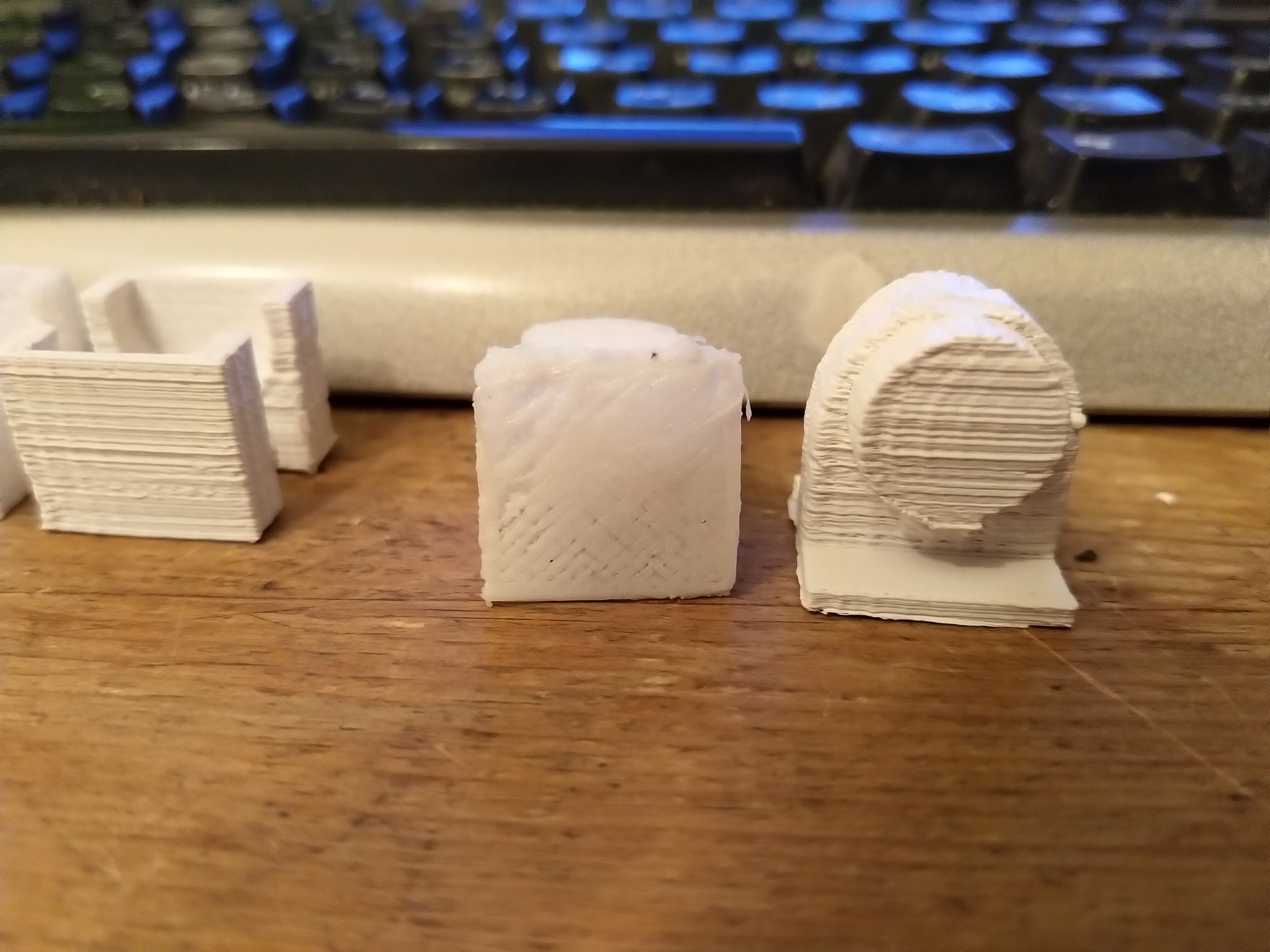

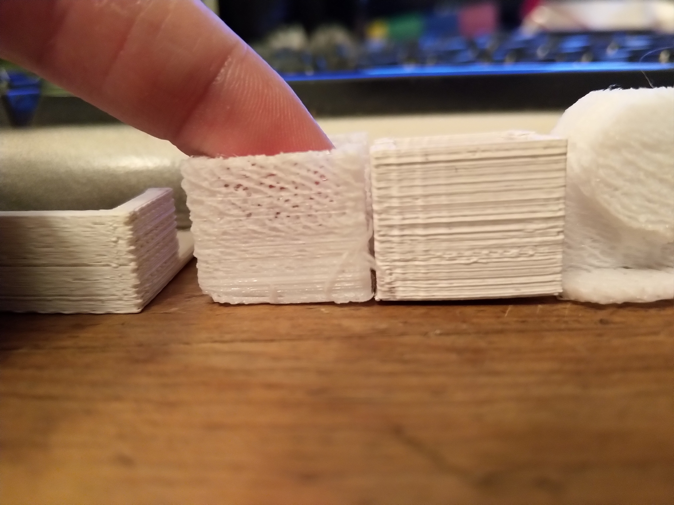

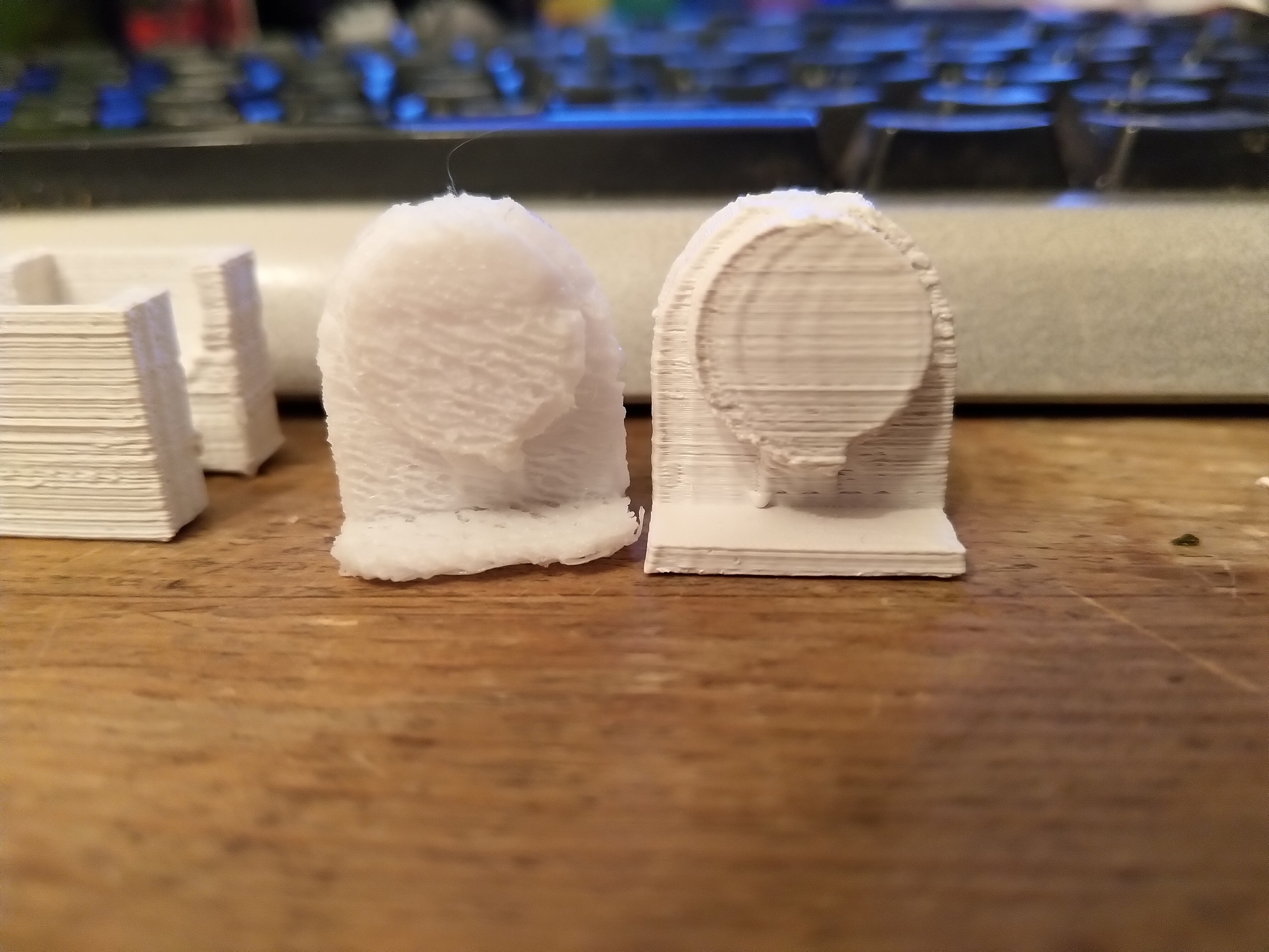

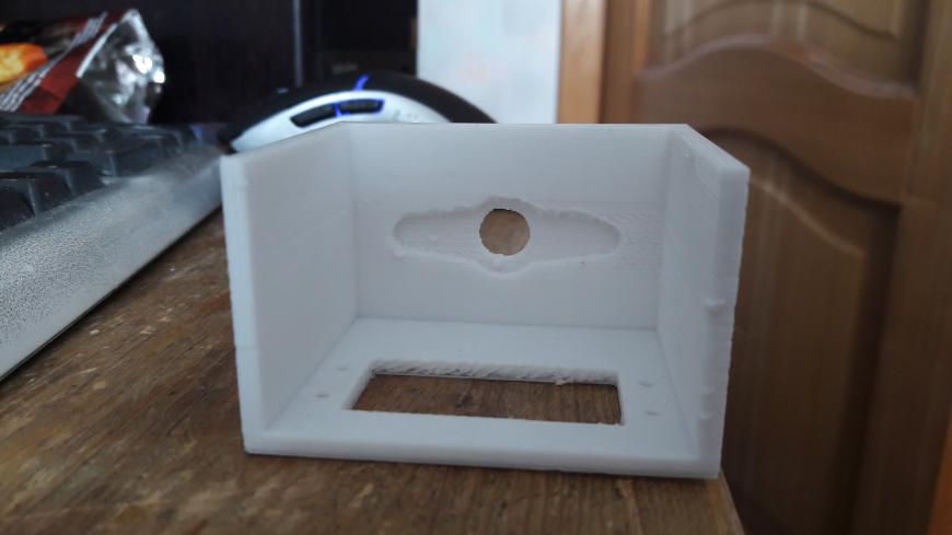

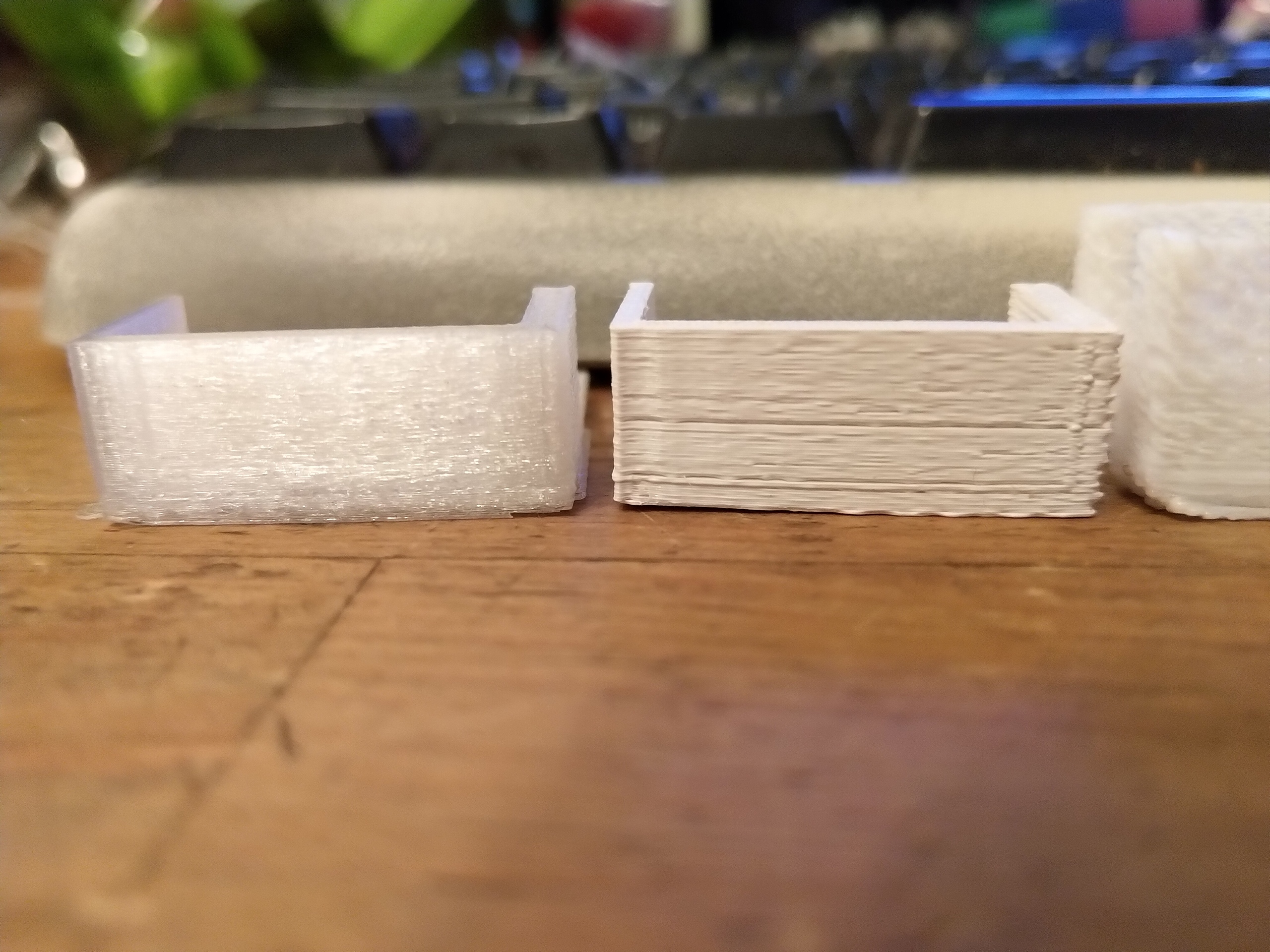

1. В очередной раз помер принтер (FlyingBear P902). Была 15 часовая печать простой модели. На половине принтер встал и стоял всю ночь без действий, а утром примерно за час проделал действий на 5-10 секунд (отсчёт вёл по таймеру в проге). В итоге решил забить и просто поставить другую модель, но обнаружил, что горячий стол пропал из проги (Colido Repitier). Кура, с которой я не особо дружу, стол не грела. В итоге проверил напряжение на контактах питания стола и не нашёл его. Экструдер работает. В чём может быть проблема? Не хотелось бы без необходимости заказывать новую плату.
2. До поломки были другие проблемы. Горячий стол со старта не мог достигнуть 100, но был 95, чего хватало для АБС. Но со временем эти 95 падали ниже и ниже. Сейчас это 82-83 максимум. Понимаю, что нужно менять БП, но как его выбрать? Подойдёт ли любой на 12 вольт? Допустим есть БП от ПК, он так же на 12В. Можно ли его приспособить?
3. Из-за проблемы со столом я решил попробовать ПЕТг, на который случайно наткнулся. Заказал пробник натурального цвета. Получилось напечатать тестовую деталь 'идеально' (это чисто по меркам того, что у меня обычно печатается). Думал, что с переходом на новый тип пластика, проблем у меня станет значительно меньше. Заказал катушку, но уже белого цвета. Когда попробовал печатать, то на выходе получил жуть. Внешние слои не закрывали внутренности, при том внутри было много пустот и недоплавов, так сказать. А на одной из попыток будто каша была на дне. В общем получались дырявые и подплавленные детали. Примеры на фотографиях. На первых трёх сравнение одинаковой детали из ПЕТг (слева) и АБС (справа). Да, АБС не супер, но с обработкой этого хватало для определённых целей. На 4 фото ПЕТг пробник, не уверен насколько видно качество по фотографии, но оно намного лучше АБС. Хотя настройки были идентичные успешной тестовой печати. Да даже все условия были идентичны. Кто-то говорил, что перегрев пластика, а кто-то наоборот. Пробовал и поднять и опустить температуру печати - изменений нет. Недоэкструзия тоже рассматривалась, пытался увеличить коэффициент экструзии. Прибавлял понемногу, как и советовали, наращивал так, но эффекта не было. Пытался и в духовке пластик выдерживать 6-7 часов при 60-90 градусах (печь такая, что сложно сказать точнее). Эффекта всё так же не было. Единственное различие в рабочем пробнике и нерабочей катушке - цвет. Но было бы странно, если бы дело было в этом. Попутно пробовал печатать и тем же пробником, и АБС, и парой пробников ПЛА, но там всё хорошо (опять же, по моим меркам, но об этом ниже). В итоге как-то вышло так, что из 3-5 попыток запуска, печать более-менее стабильная происходит. На фотографиях лучшее, что удалось выжать, но это при многократных попытках запуска печати. То есть результат будто случайный выходит. Но при этом появились постукивания (иногда частые, иногда редкие) в экструдере. Иногда только при печати в одном направлении, иногда в любом. В чём может быть проблема такой печати и как её решить? И из-за чего возникает такая случайность в результате печати при одинаковых условиях? Пластик от Бэстфиламента, вроде хороший.
4. При попытке решить предыдущую проблему мне начали говорить, что моя печать не такая хорошая, как я думаю. Говорили и про воблинг по оси Z (гуглил, но сути не нашёл. Обычно показывает лишь способы устранения) и проблему с ремнями. Кто-то говорит, что перетянуты, кто-то наоборот. Сначала натягивал максимально, как мне казалось, но боялся порвать. Сейчас с максимальными усилиями натянул всё, но тот же круг всё равно выходит не совсем круглым, то есть колёса печатать нет смысла (как и большую часть других круглыхшарообразных объектов. Как определить необходимую степень натяжения ремней?
Вообще, за 1.5-2 года 'использования' принтера я с ним намучился. Были проблемы самые разные. От банальных отказов печатать и плохой адгезии, до смерти электроникистола. Я понимаю, что по большей части прямые руки исправили бы всё, но информация в сети, как и ответы людей, совершенно противоречивые. Проблем, как и возможных вариантов решения много, голова кругом от всего этого. И последняяочередная поломка навели на размышления, стоит ли пытаться и дальше его чинить, пытаясь разобраться с качеством печати, в ожидании следующей поломки, или же стоит попытаться продать его и искать что-нибудь попроще? Вообще, есть ли возможность продать это чудо хотя бы в районе 10к? Пряморукому пользователю всяко не проблема с ним разобраться. И если брать что-то другое, то что можно взять для того, чтобы и не мучиться со сложной настройкойсборкойкалибровкойпрочим, а чтобы он стабильно и хорошо работал. Смотрел и читал про того же медведя, только Призрака. Вроде и закрытый, и качественный, и сборка не такая свободная, как у текущего медведя, а для каждой детали своё отверстие. Или с любым принтером будут подобные проблемы? Брал медведя, так как по отзывамсоветам он и всеядный (относительно), и менять ничего не нужно, как в случае с более дешёвыми принтерами, где нужно покупать и принтер, и кучу деталей на замену сразу. Правда у медведя столкнулся с проблемой, что в популярных программах нет его в списках настроек. Что-то хоть и получалось найти в сети, но не всё начинало работать, поэтому сижу в базовой проге до сих пор (Colido Repitier).
Так же проскакивала мысль - Можно ли найти в Томске человека, кто смог бы помочь и сделать из того, что у меня есть, принтер с хорошим результатом на выходе? Естественно, помимо 'Спасибо' я бы заплатил за труд. И стоит ли пытаться решить проблему таким путём? Ну и как лучше искать? Чисто по карте принтеров людей из Томска и всем в личку?
