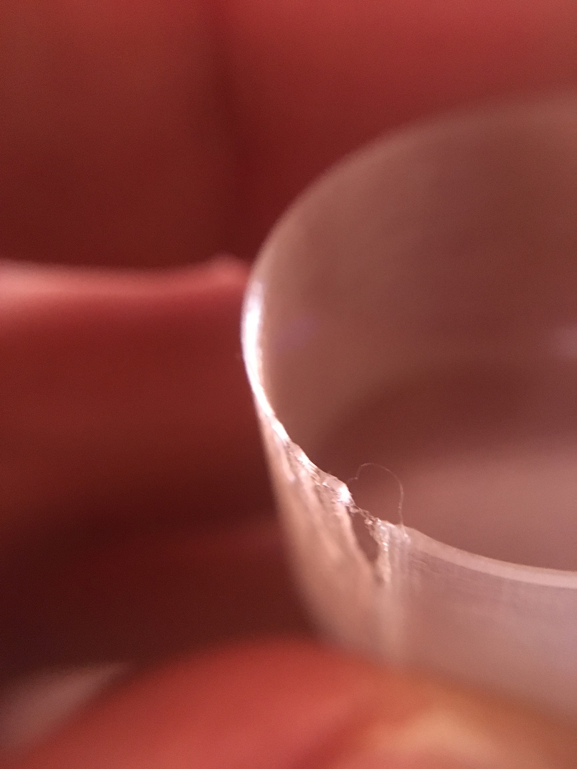

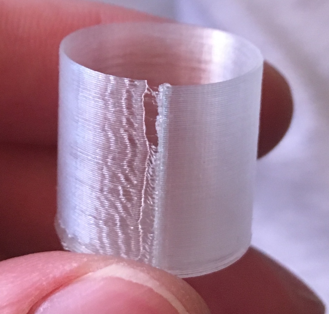

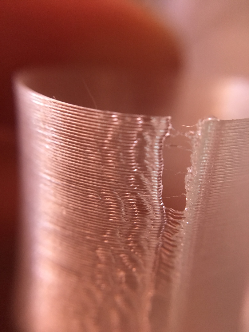

Неравномерность толщины стенки в начале печати периметра и в конце

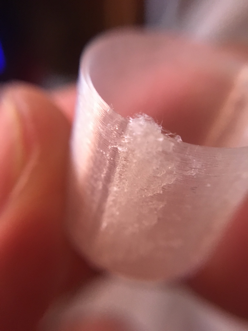

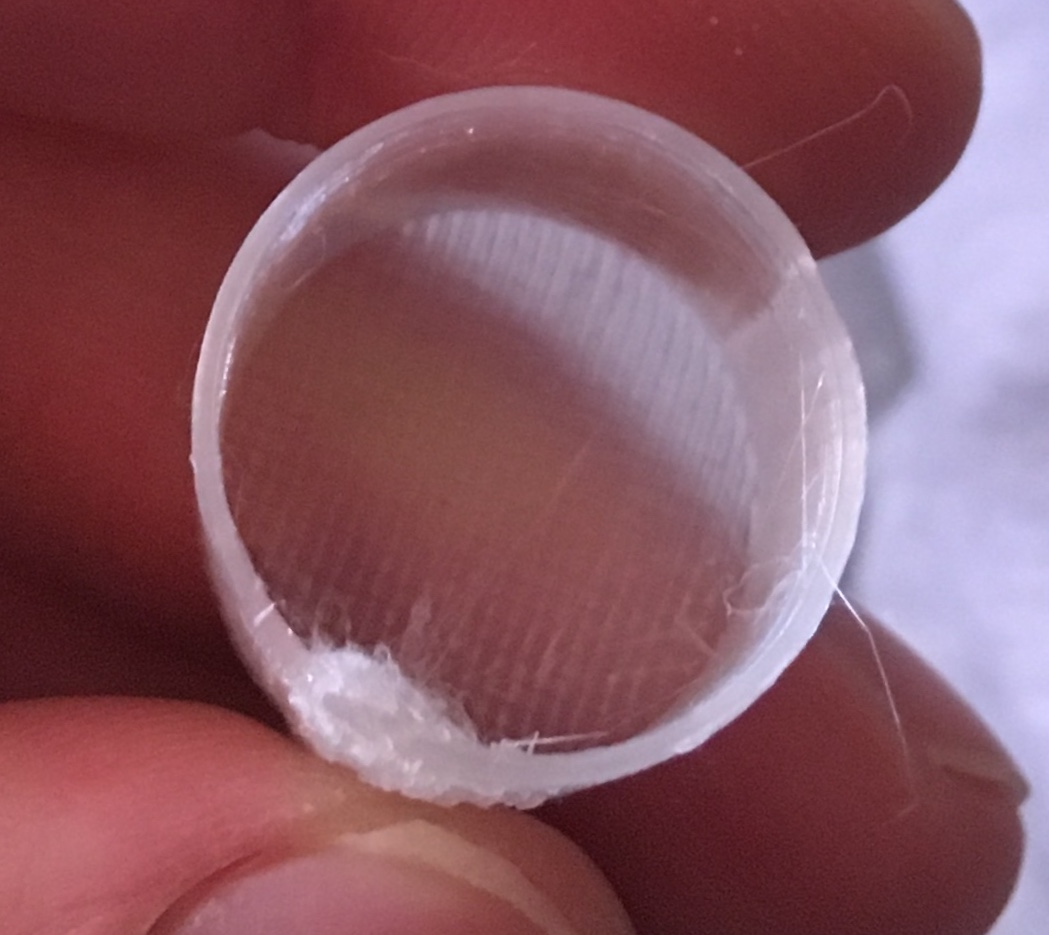

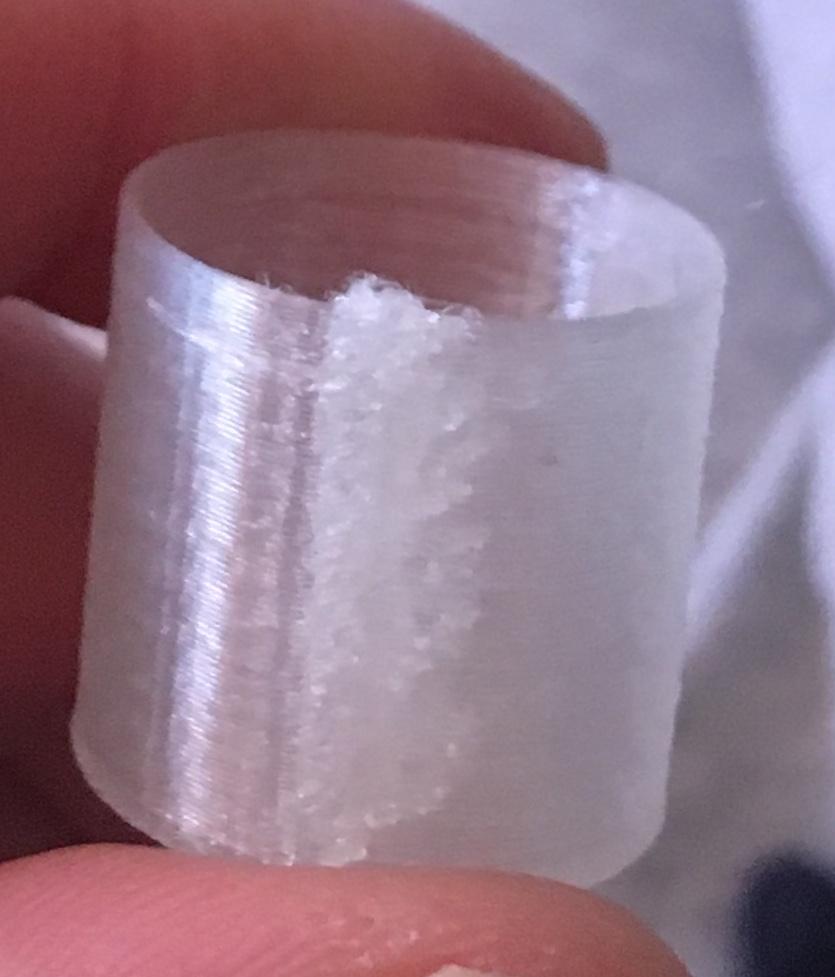

Доброго времени суток.
Являюсь владельцем Anycubic 4max и столкнулся со следующей проблемой.
Собственно она обозначена в заголовке, но обозначу, что распространяется не только на тонкостенные детали, но и на изделия с полноценной заливкой.

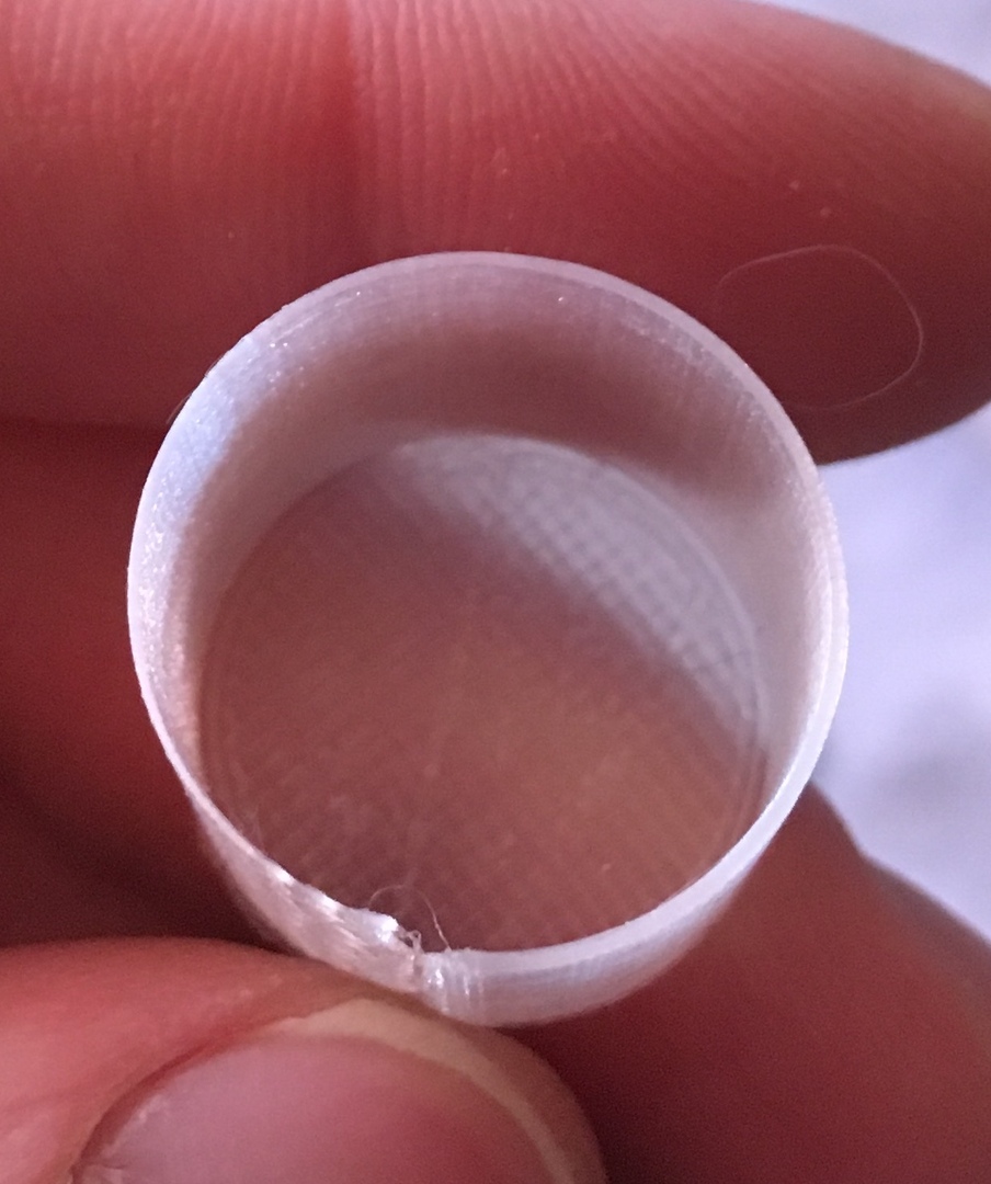

Как видно из приложенных фотографий, лишь через несколько мм пути начинается нормальная подача пластика.Данный цилиндр был напечатан с помощью Cura. При нарезке через simlify3d получил совершенно противоположный результат:Можно сделать вывод, что все зависит от какого-то параметра в слайсере. Поэтому помощи в установлении данного параметра.

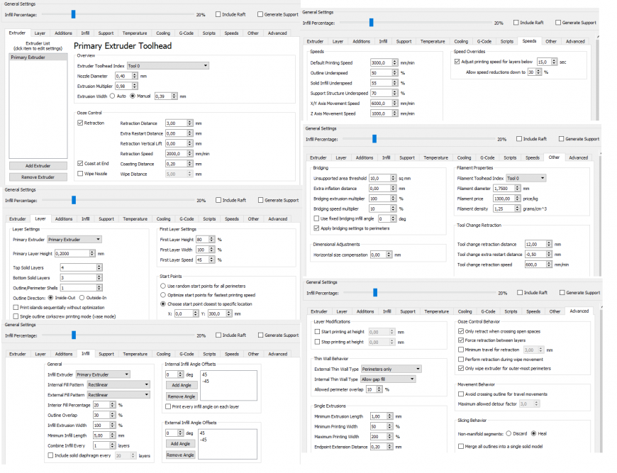

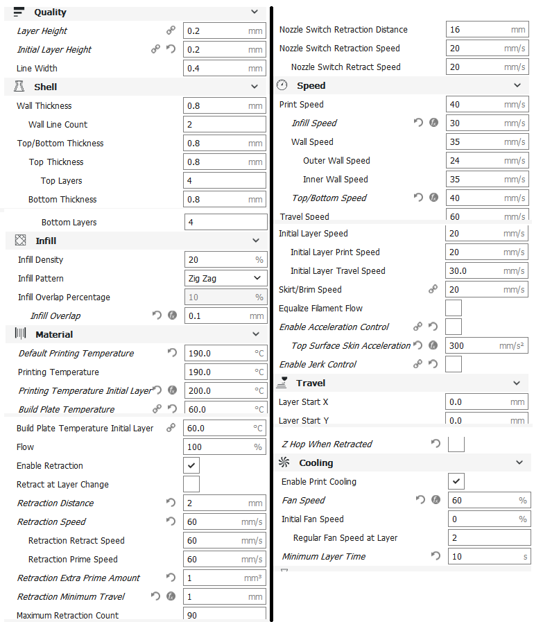

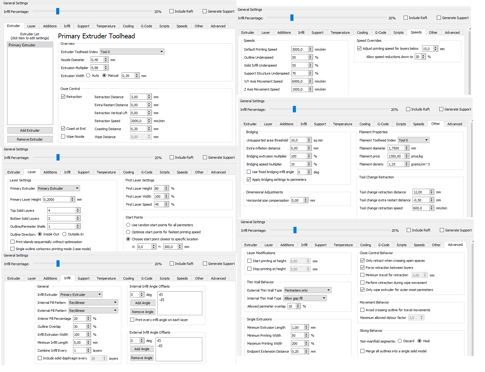

Собственные настройки слайсеров прилагаю. Печатаю на ПЛА 200/60°С.Заранее всем спасибо.
