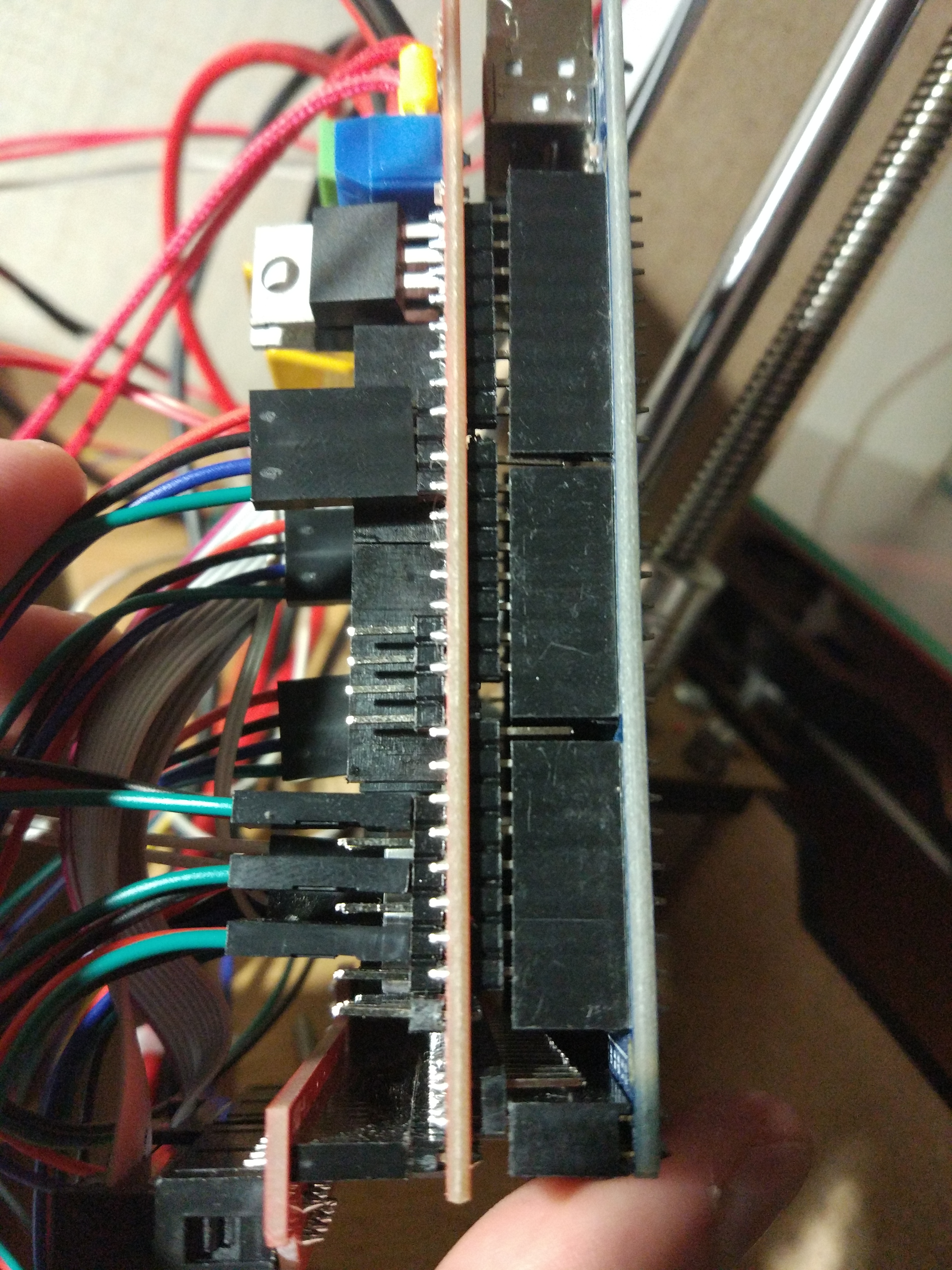

Неправильно подключил ramps, теперь хочу выяснить, что спалил
В общем, допустил очень и очень тупую ошибку - сначала прикрутил arduino к стенке принтера(Graber I3), а после вставлял ramps и не заметил, что промахнулся - вставил на один пин выше требуемого(реконструкция событий на фото).И в добавок к этому уже потом заметил, что и один концевой тоже криво подключил - '+' стоял на '-', а '-' на 'signal'. Драйверы при это подключены не были. Вот теперь хотел узнать, как проверить что осталось целым, а что уже вышло из строя. При включении(когда уже вставил ramps правильно) кажется, что работает, но экран показывает не на полную яркость, как если просто вставить usb-кабель без включенного блока питания, термисторы показывают температуры около 600-700 градусов и всё время скачут. Прошиваться arduino не хочет: компьютер её опознаёт, через pronterface подсоединяется, но при попытке прошить в итоге показывает timeout ошибку.
