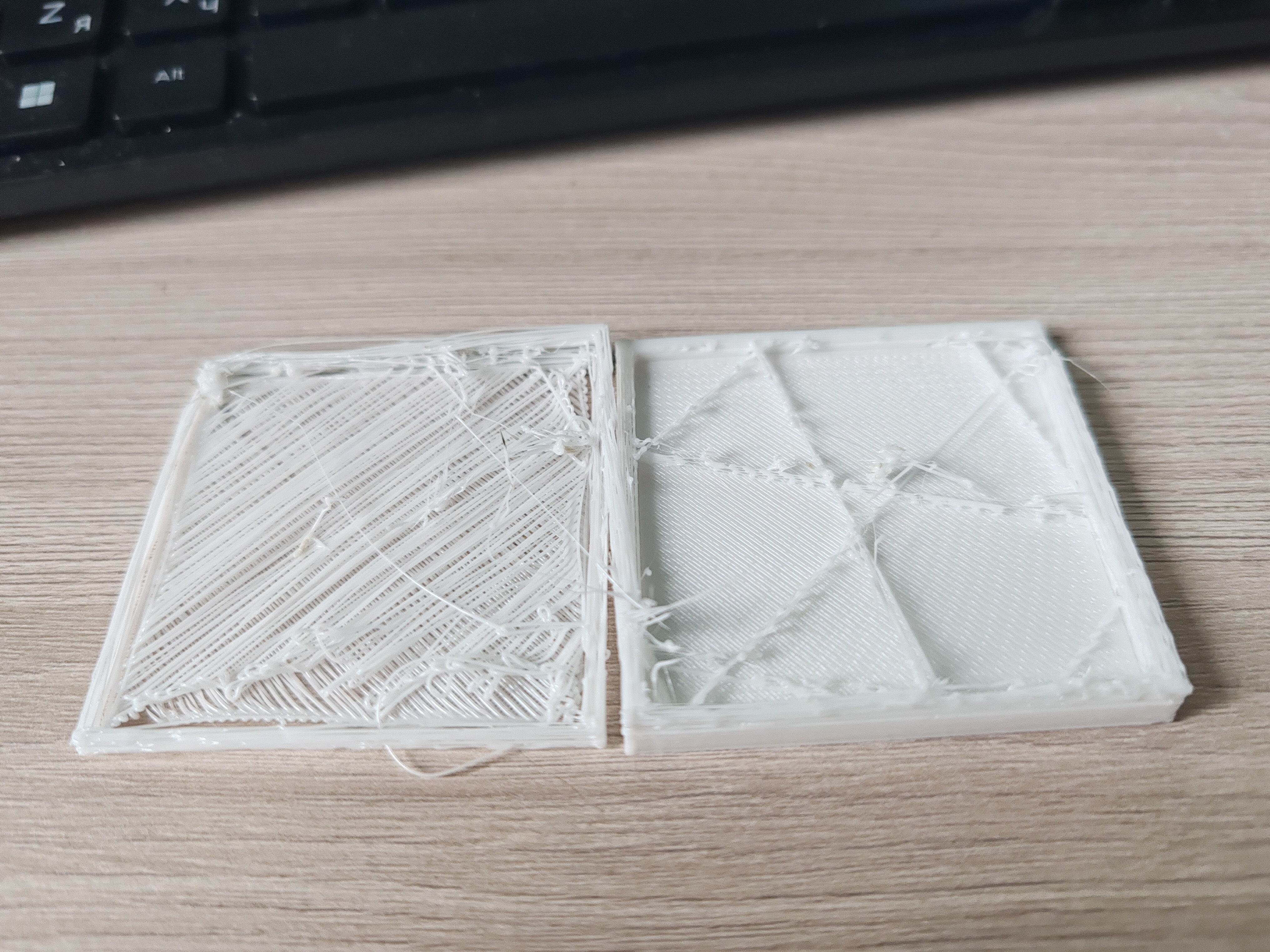

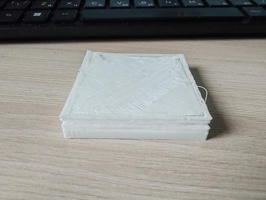

Здравствуйте, коллеги...Что-то у меня кризис жанра, сам не вывожу...
Итак, ситуация следующая: принтер Хищник от Эникубика (дельта)...Достаточно долгое время простаивал в ожидании незначительного ремонта - замены термобарьера...Запчасти конкретно для него не выпускаются...Подбирал неспешно, т.к. печать закрывалась другими принтерами...Но собрал дельту и запустил печать...Пошли странности...Первые слои печатаются без проблем (слои дна), а потом начинается непонятная история - рыхлит, как при недоэкструзии и одновременно при лишнем подъёме головы по Z...И так при любой модели...Т.е. сопло не забито...Ничего, кроме термобарьера, не менялось...До вынужденной остановки вопросов к печати этим принтером не было вообще...Пластик тоже не при делах...Заряжал разные катушки пластика, которым успешно печатаю на других принтерах...Высота слоя не прыгает (по показаниям на табло)...Пробовал разное, но ничего не меняется...Дно печатается исключительно, независимо от модели, а дальше вот такая вакханалия начинается...
