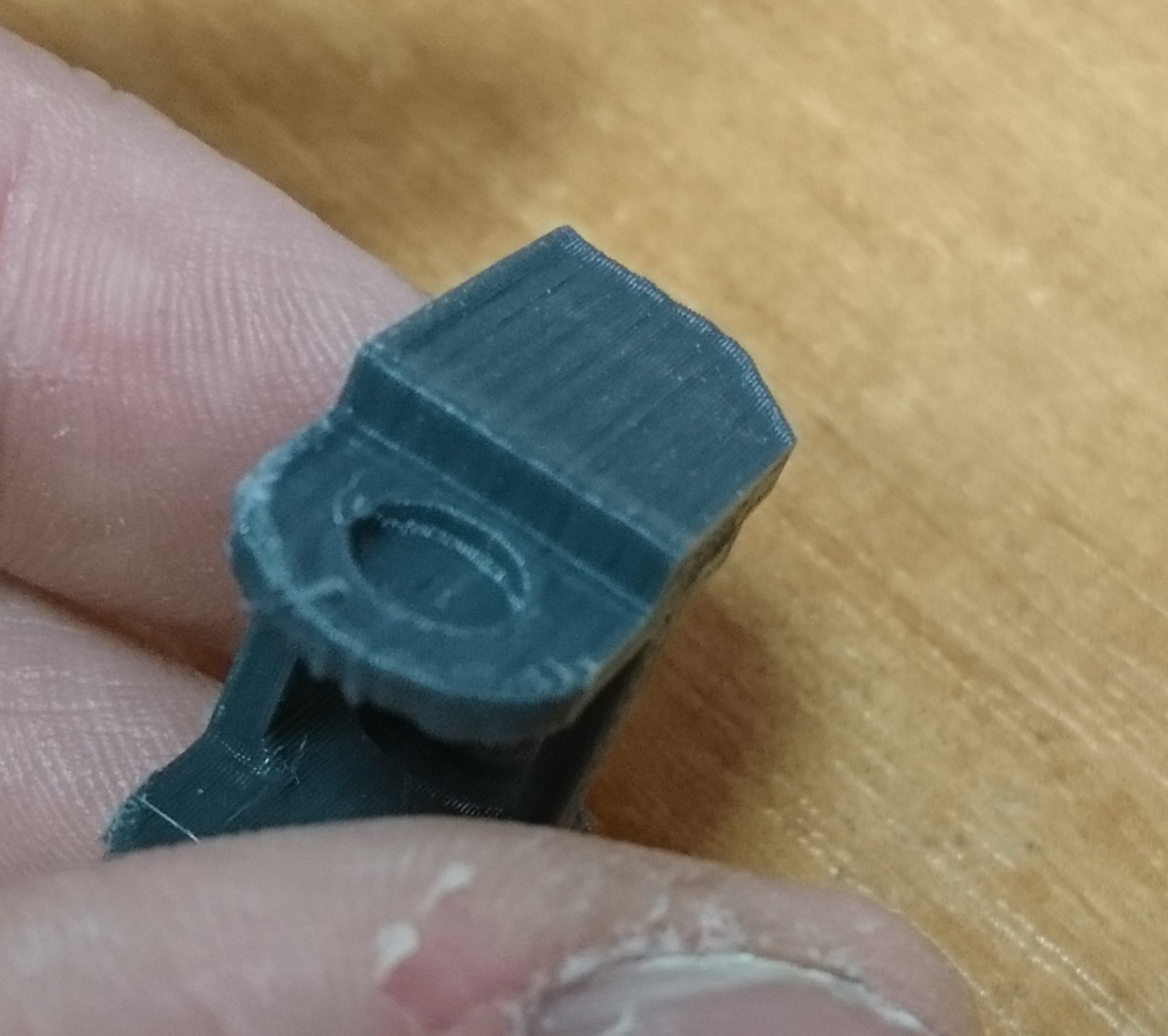

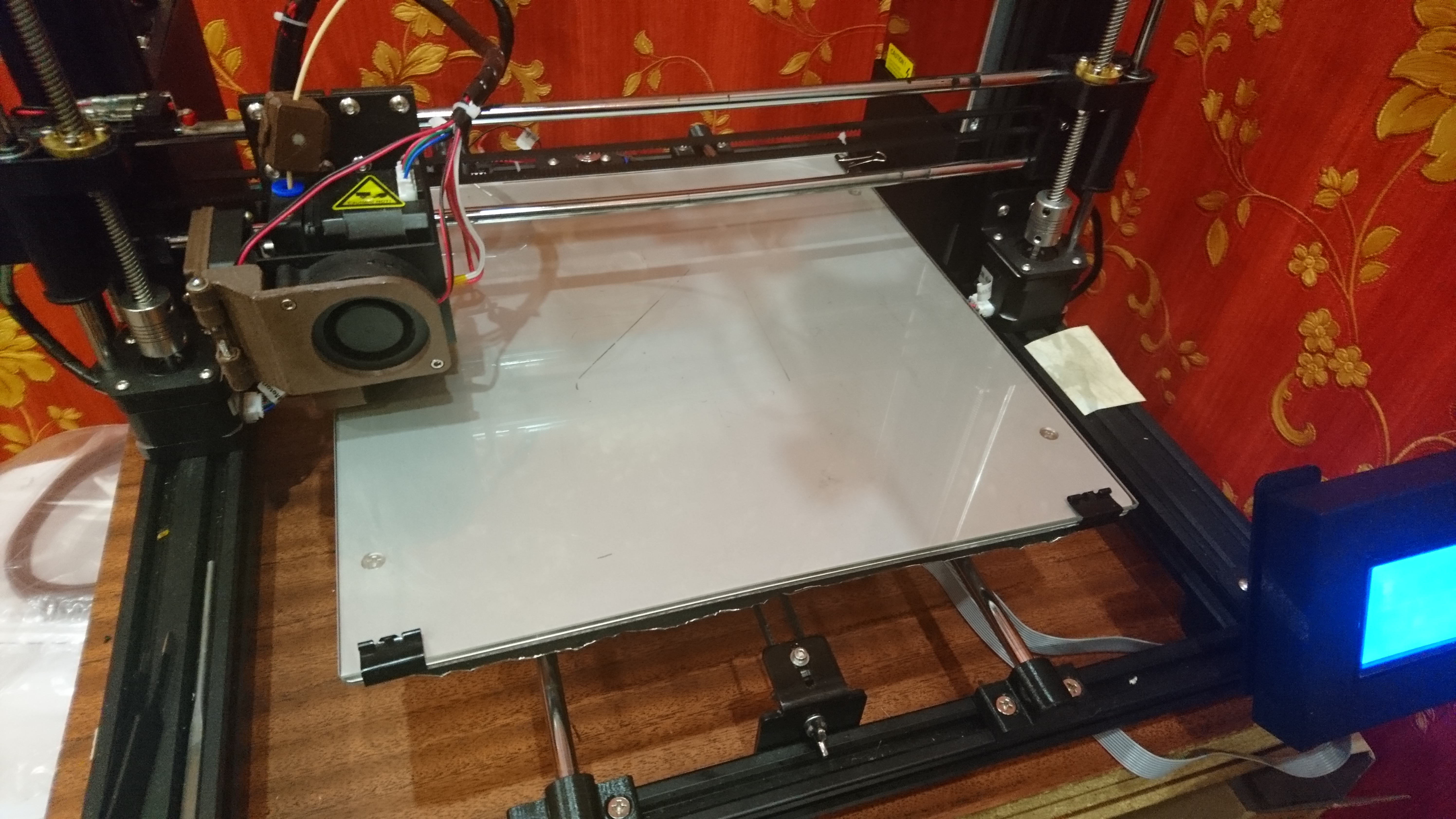

Всем доброго времени суток.
Прикупил анет А8+ старье конечно и дрыгостол но так получилось.
Мучаюсь с настройкой более менее нормальной печати, и не могу выловить причину косяка .
Прошивка Анет 1.5.
Во первых рывки и ускорение через интерфейс принтера не сохраняются (нет пункта в меню) приходится включать контроль в КУре. По умолчанию в принтоке Джерки 20 ускорение 1000, я ставлю джерки 9 ускорение 400
А проблема в том что происходит кое то непонятное смещение слоев до 0,2-0,3мм Не на всех моделях. В разной степени. и поверхность снаружи и внутри не соответствует.
Все модели ниже напечатаны со скоростью 40 (одна на все кроме первого слоя 15) внешние стенки 35 перемещения 50

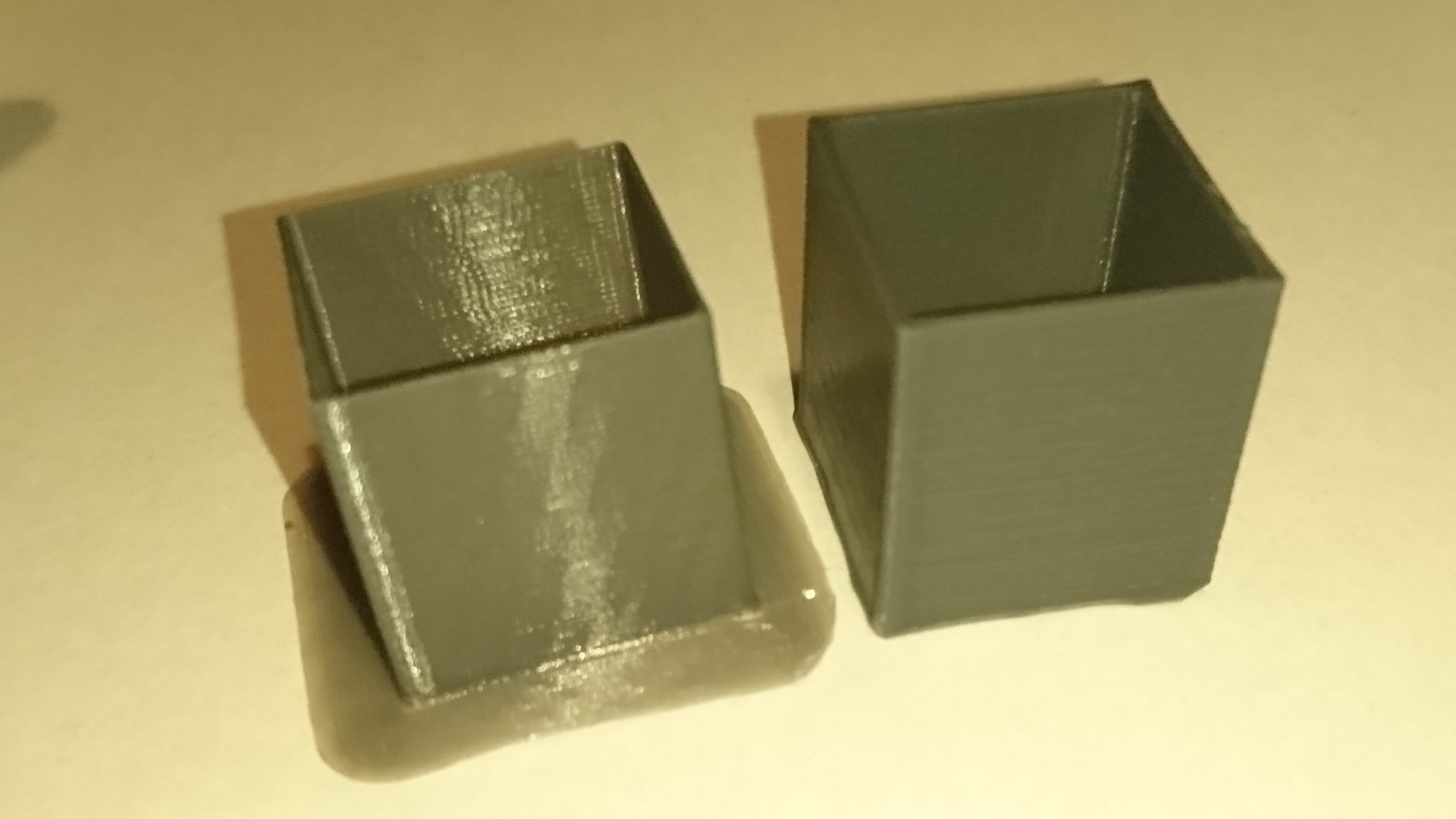

Вот пример кубик без дна и крышки в 1 и в 2 слоя Идеальная печать ровненько.

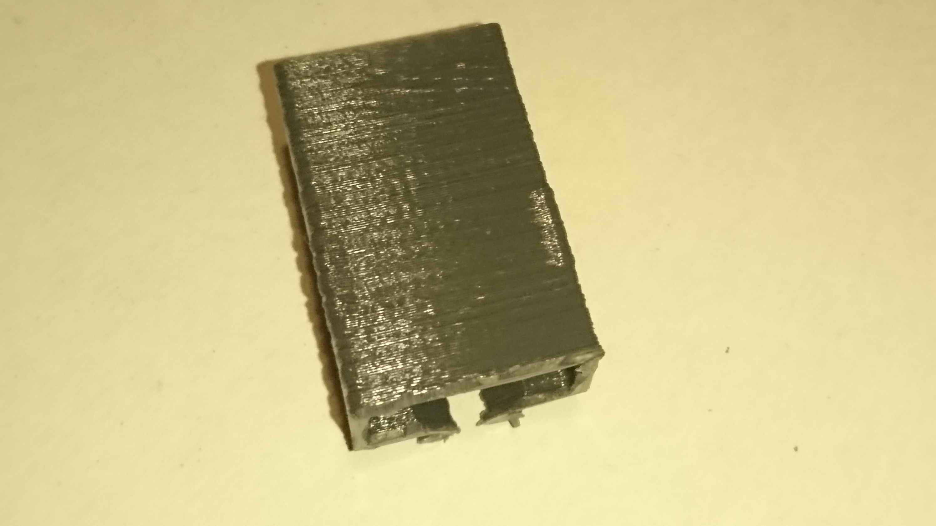

На кабель канале похуже.

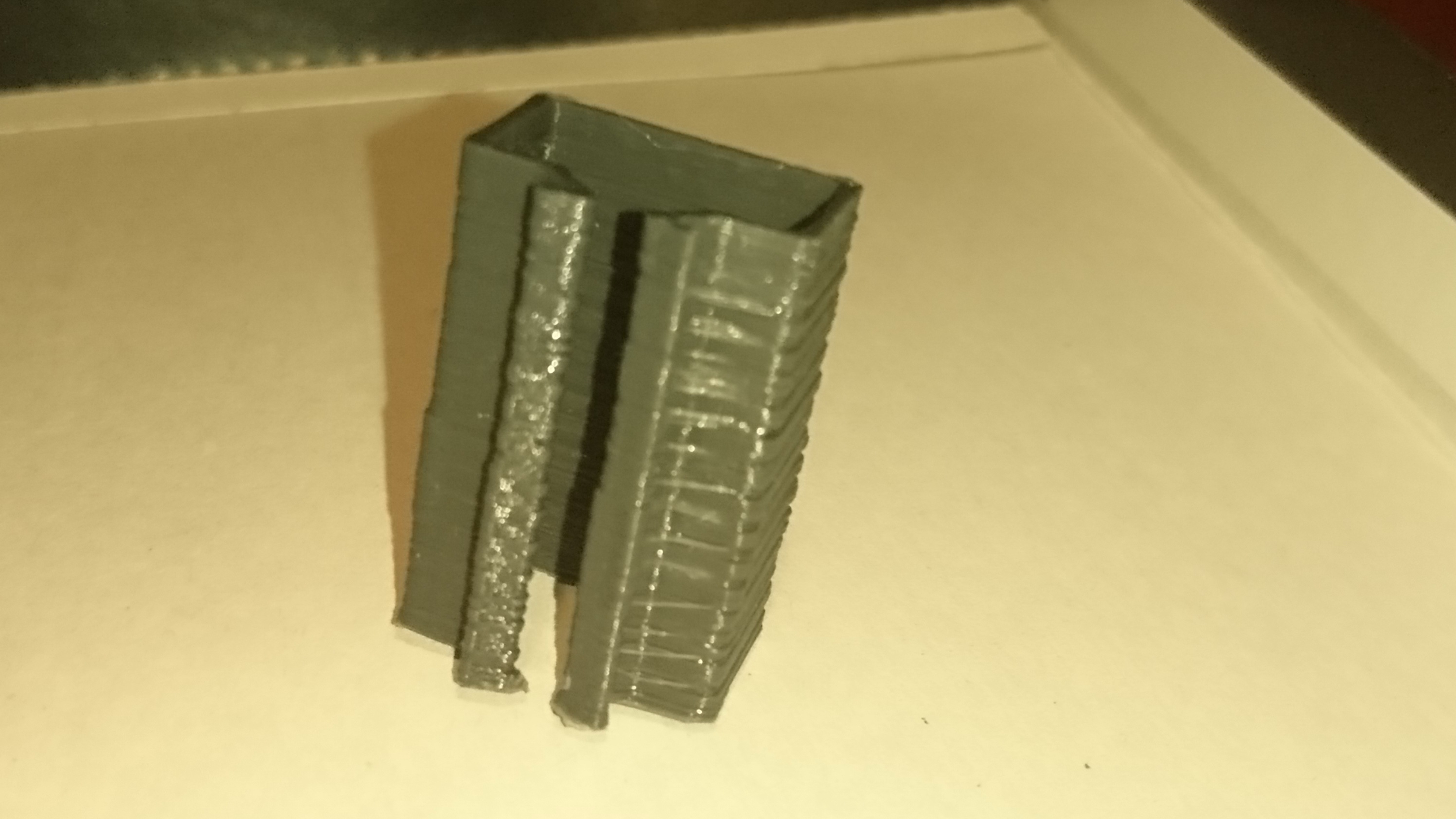

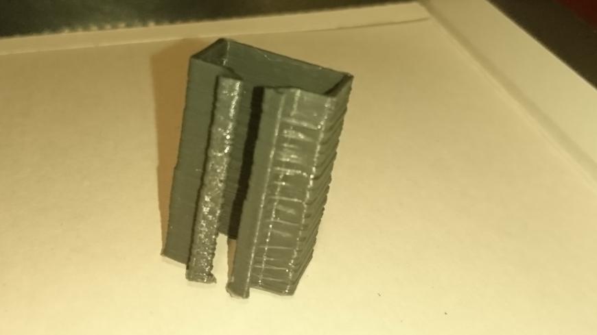

А вот канал так тут кошмар, при всем том что при его печать я по 5 мм менял рывки 1-9-20 и скорость печати 50%-100%-200%. При увеличении рывков вылезли углы, скорость особо не повеяла. Поверхность идет как волнами

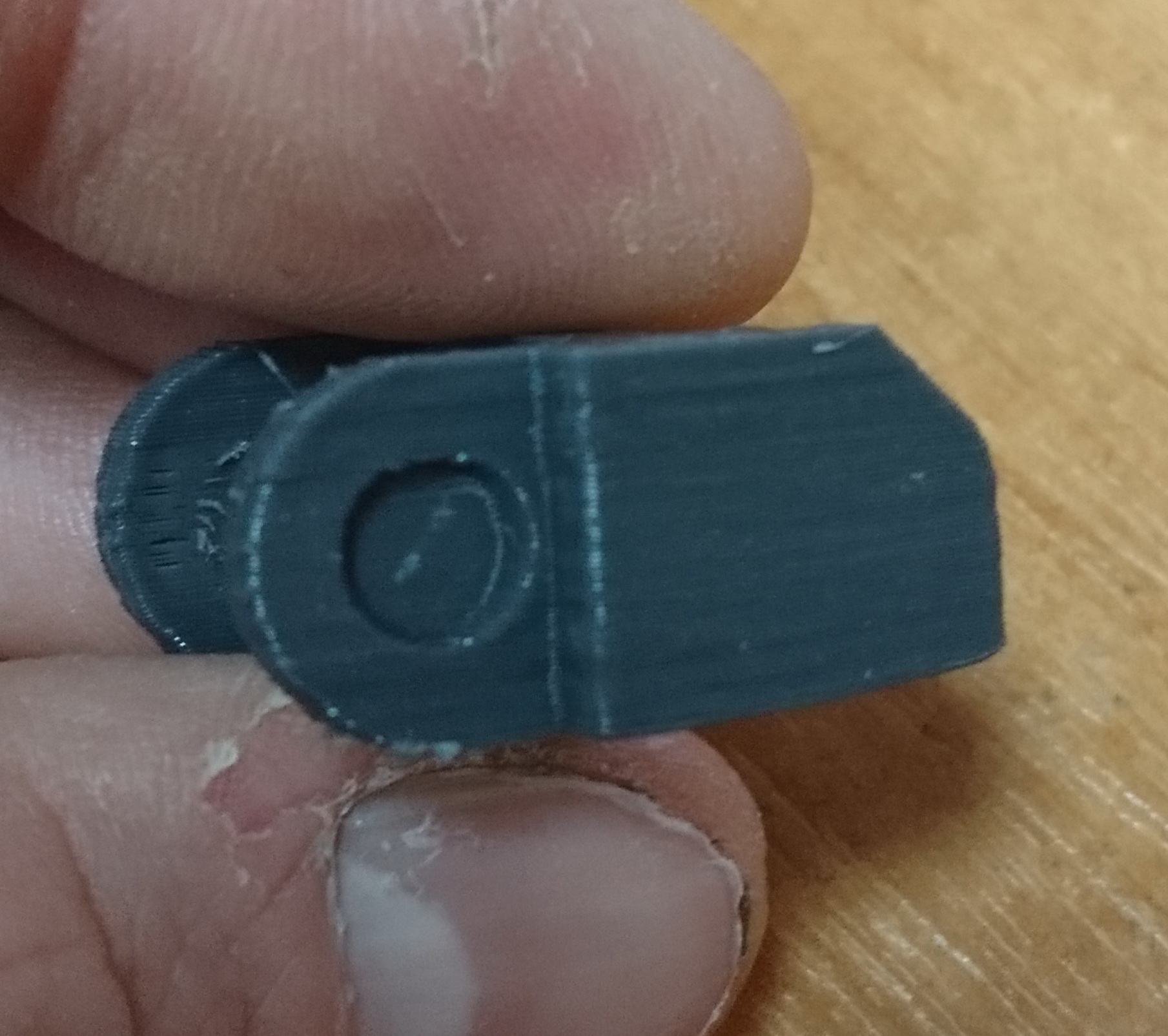

Также печатал корпуса где-то нормально а где-то посреди корпуса косяки лезут .
Менял подшипники под голову стоят 3 втулки из зедэкса (люфт 0) ходят очень плавно. в столе поменяны оси и подшипники на новые отберал без люфта. каркас принтока алюминий и я еще углы усилил. Короче не похоже на механику. все отстроено, натянуто, на ремнях пружинки.
