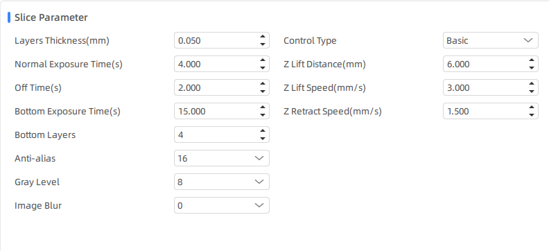

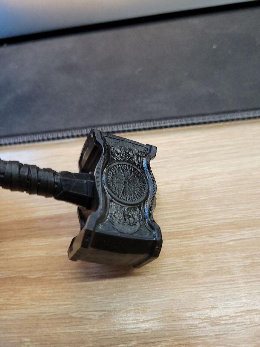

Добрый день. Печатаю на Anycubic Photon Mono 4 Ultra, смола Elegoo ABS-like v3 Black, настройки печати на изображении.
Проблема состоит в следующем: после печати и промывки в спирте, на деталях остаются глянцевые следы, хотя сама по себе смола после печати должна быть матовой. Эти "жирные" следы, на отмываются ничем, и сжатым воздухом не сдуваются. Что можно сделать что бы это исправить?
