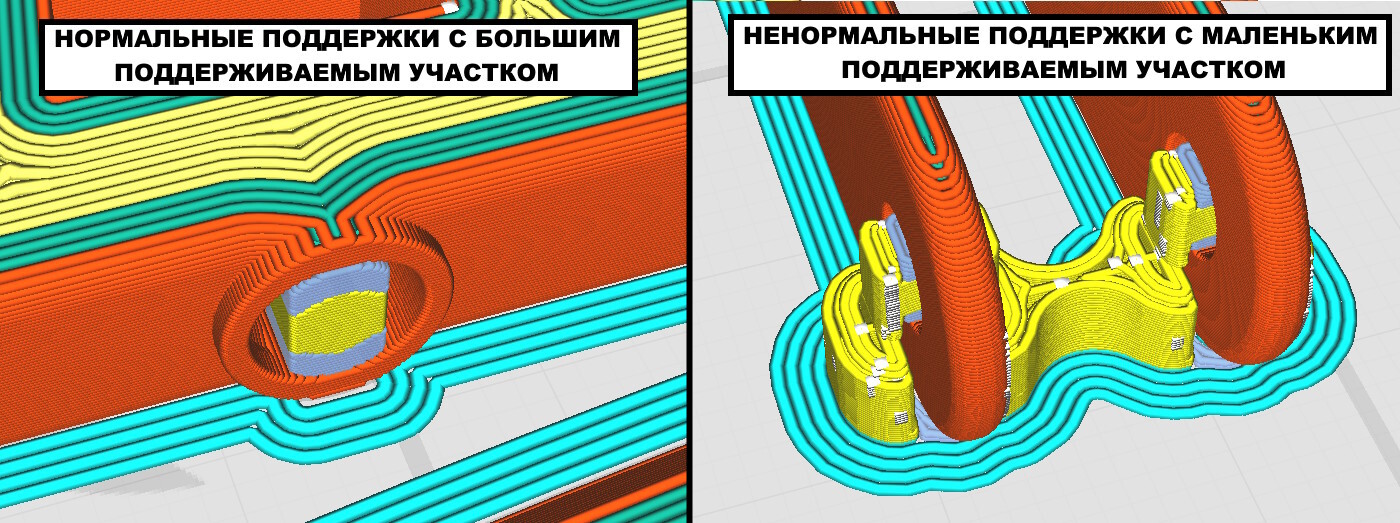

В UltiMaker Cura, наверное как и в других слайсерах, два вида поддержек - дерево и нормаль. Раньше нормальный поддержки были действительно нормалью, то есть строились вертикально вниз от поддерживаемого участка, ни миллиметра в сторону. После обновления, вроде бы с 4.х на версию 5.11, нормальные поддержки превратились в полу-дерево, то есть генерируется неустойчивая башня сбоку от поддерживаемой зоны, которая, чаще всего, падает в процессе печати, да "растёт" она от того места, где в некоторых случаях, её удалить проблематично.
Генерируются они, когда зоне поддержек меньше какой-то определённой площади. То есть, с большой зоной поддержек, поддержки генерируются как положено, нормалью. А с маленькими поддерживаемыми участками, начинают вылезать куда их не просят. Все настройки поддержек уже попеременял, но так и не смог от этого вылезания избавиться.
Отсюда вопрос - как вернуть нормальным поддержкам их нормальность? Я понимаю, что кура - мягко говоря слайсер далеко не лучший, и разработчики в нём постоянно что-то ломают, когда какие-то обновления прикручивают, а потом ничего не исправляют. Но может всё же существует какая-то настройка, которую я пропустил?
