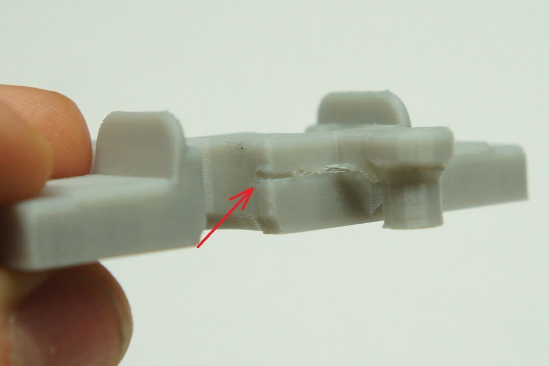

Недоэкструзия в начале слоя.
Добрый день.
Подскажите где искать причину недоэкструзии.
Описание:
Слайсер Cura 4.6.1. Принтер Flying Bear Ghost 4S.
На определённой детале в определённых слоях появляется большая недоэкструзия в начале слоя (внешняя стенка).
Дефект любит появляться вблизи тех слоёв, где есть печать мостиков. Модель делалась в разных редакторах: TinkerCAD и Fusion360 - не влияет на дефект. Слайсер настроен: поток, ретракты, комбинг - всё близко к идеалу. Дёргаю разные настройки, но дефект не исчезает. Принтер тоже подготовленный. Просмотр G-кода неопытным взглядом ничего не дал - в начале слоя подача пластика (антиретракт) есть, но объём расхода я не могу оценить по Ж-коду.
Подозреваю, что имею дело с багом куры, но не знаю какие настройки могут к этому приводить, учитывая, что там баг на баге и любая настройка может влиять на что угодно без всякой логики или вообще не включаться. Но поменять сейчас слайсер я не готов - слишком, слишком много мороки.
Если кто хоть как-то знаком с этим дефектом, подскажите что на него может влиять.
