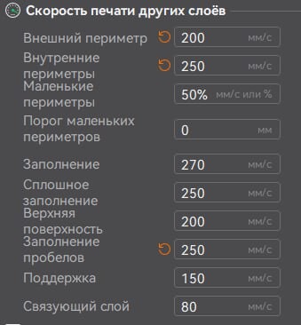

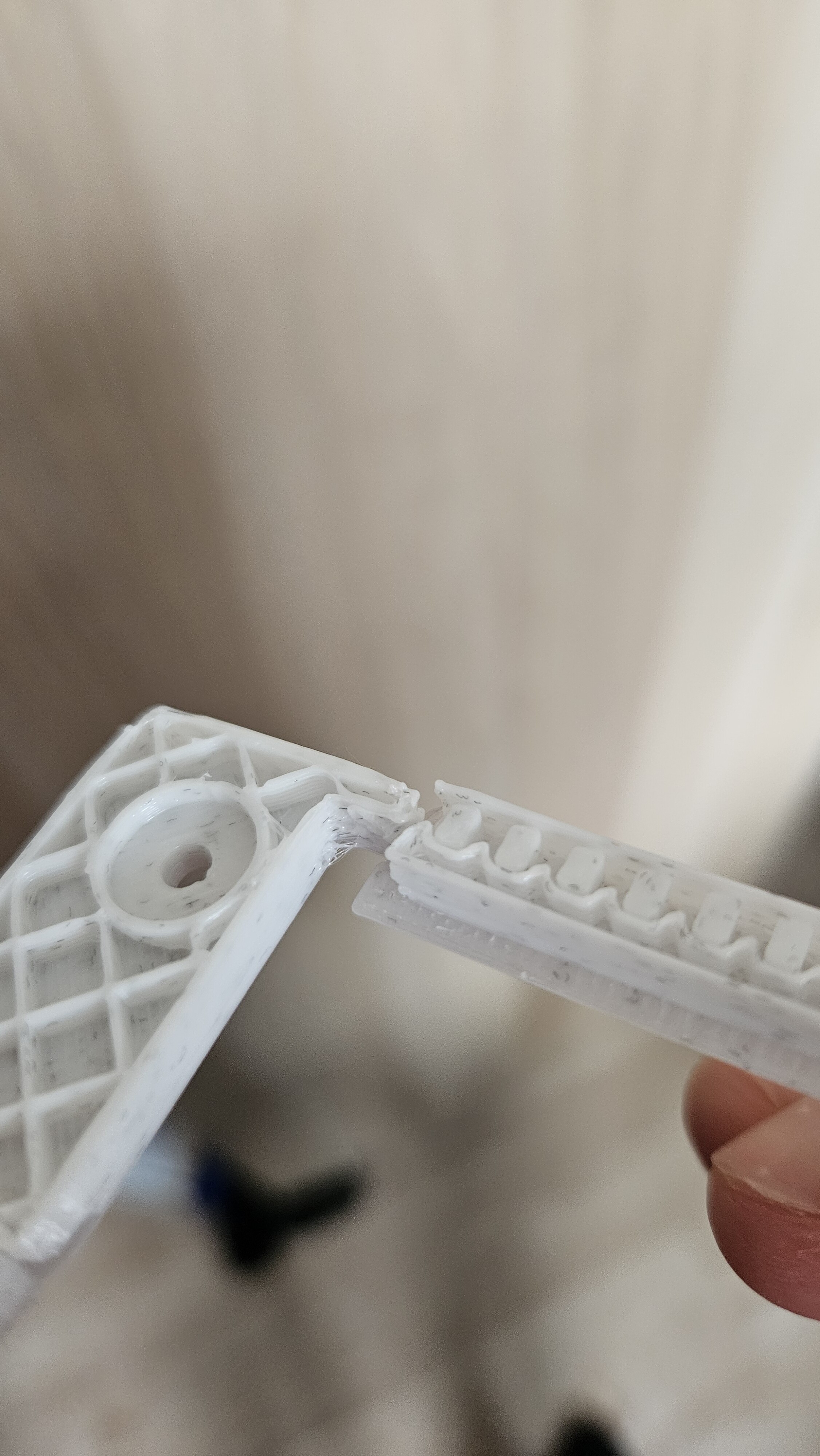

Всем привет.
Столкнулся с проблемкой при печати пластиком petg на скоростях от 200мм/с
Появилась недоэкструзия на углах.
Делал калибровочные тесты в creality print и вносил корректировки по результатам тестов
- темп башня
- коэффициент потока
- макс поток
- откаты
-PA
- Vfa - тут с увеличением скорости углы начинали кривится от 180мм примерно
Печатаю на принтере creality k1c
Пластик МАКО производитель заявляет скорость печати до 300мм/с
Параметры скоростей и прочее на скринах.
Если я скорость уменьшаю ровно вдвое(135-160) то дефекты пропадают, печать ровная
Печатаю на температурах от 235 до 250
Кстати на скорости 250 слышны хлопки/щелчки пластика но катушка у меня уже сутки стоит в сушилке 60градусов.
Может пластик все таки не печатается даже на скорости 200 и выше?
Или всё таки стоит попробовать поковыряться в настройках печати? Тогда что можно поковырять попробовать?
