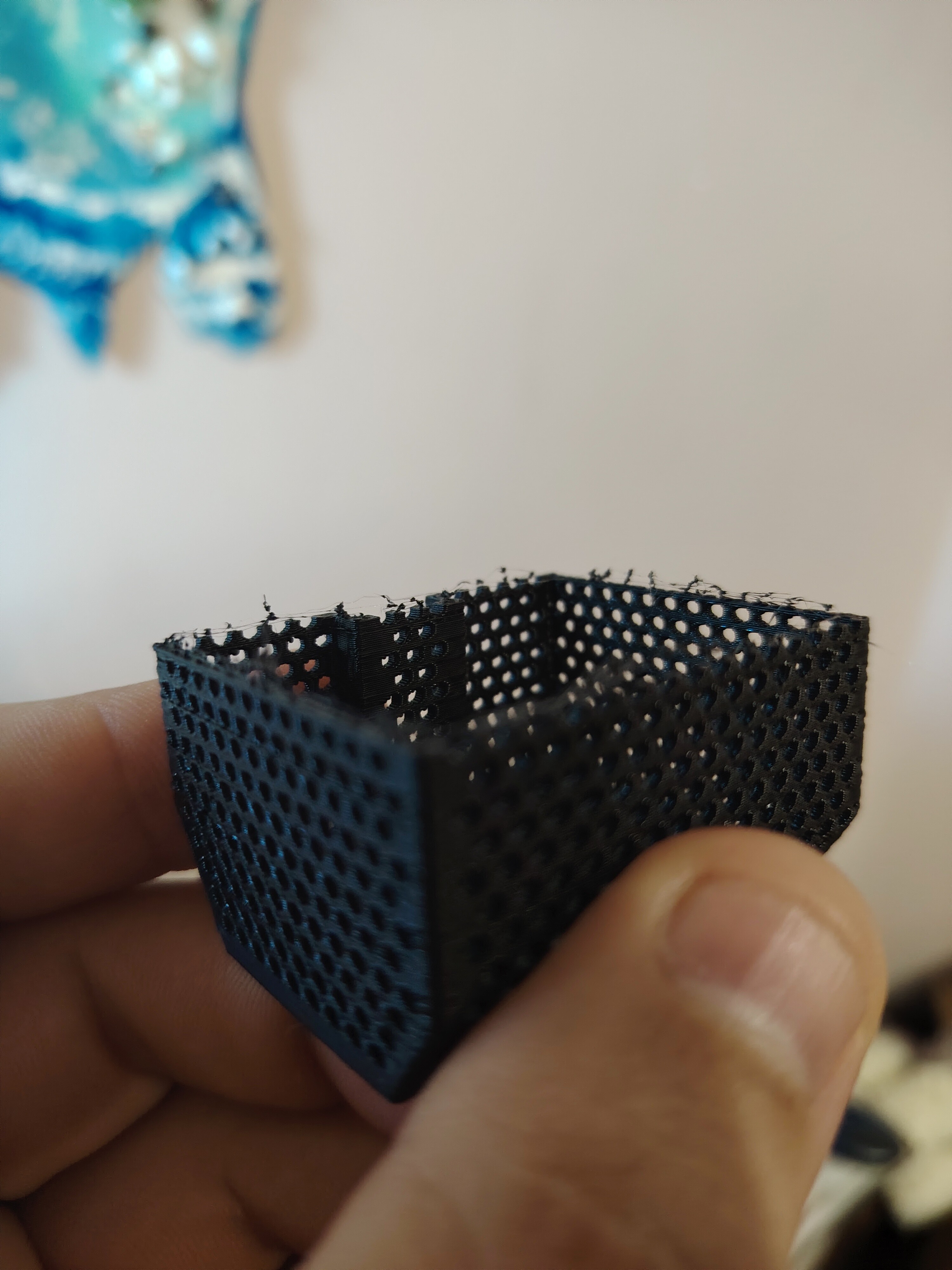

Недоэкструзия на p1s с середины модели
Добрый день! подскажите пожалуйста, имеем bambu lab p1s combo eu 1660 часов пробега, есть проблема : при печати выше 2см с определённого слоя перестаёт подавать пластик, но при этом продолжает печатать в воздухе, кончик нити выходит после этого погрызеный, засора сопла нет, после остановки, можно сразу начать новую печать, был на диагностике у частного мастера в процессе выскакивала ошибка по температуре нозла, ( якобы не видел датчик и он показывал 0 град.) если двигать голову в ручную, подозрение пало на кабель головы к мат плате сab010, замена его ничего не дала, проблема осталась, кто сталкивалися с такой проблемой? Уже всю голову сломал. Температурную башню при этом напечатал без проблем.
