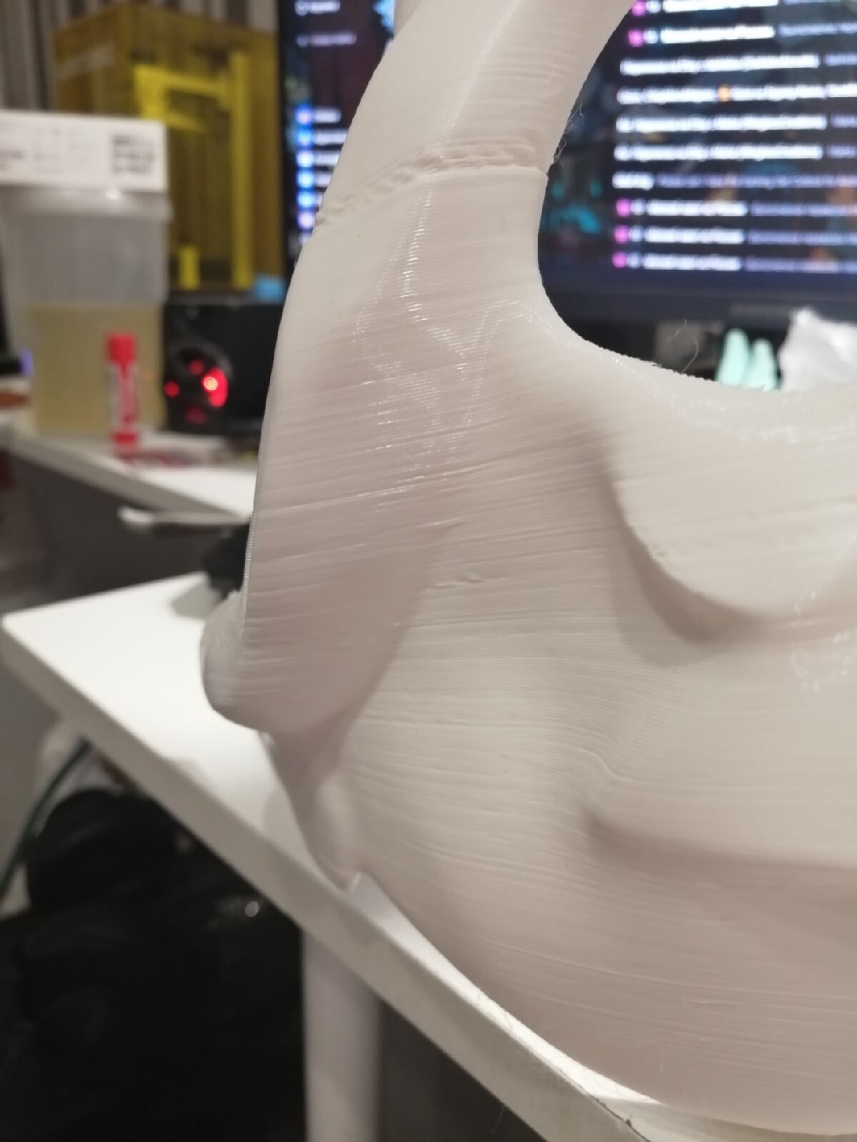

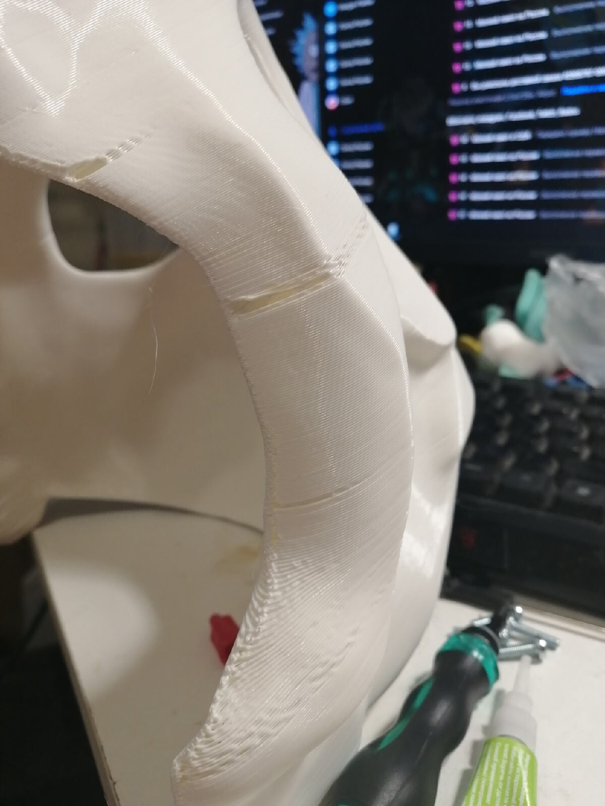

Всем привет. Не знаю уже куда лезть и как бороться. Имею несколько принтеров Tevo Tornado. И вот один из них начал чудить, после печати нескольких десятков слоев, начинается недоэкструзия нескольких слоев, а потом снова все гуд. Через еще десяток опять такая же история. При этом экструдер начинает щелкать, давая понять, что не может продавить пластик. Сделано мною: замена сопла на стальное каленое, заменена трубка боудена (подрезана ровно), заменен двигатель экструдера, заменен экструдер, перепрошит марлин, заменены драйверы, шаги настроены. Температуру повышал, пластик ПЛА, печатал на 205, поднимал до 220. Ретракт 6мм скорость 25. Печатаю слоями 0,4(сопло 0,8). Пробовал подкидывать нотенд от другого принтера, история повторяется. Уже весь мозг себе сломал что может быть. Помогите или ткните в какую степь копать.
