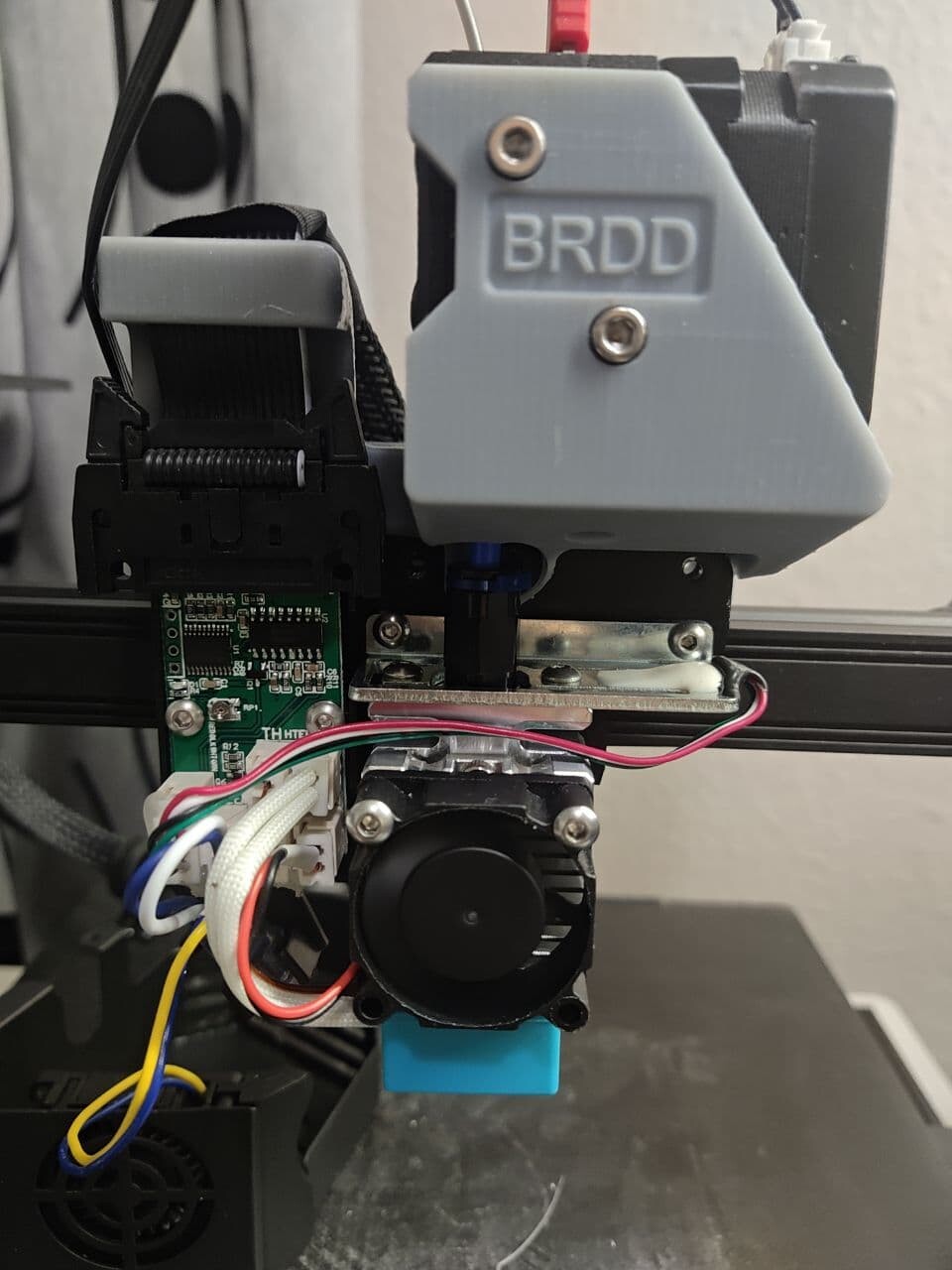

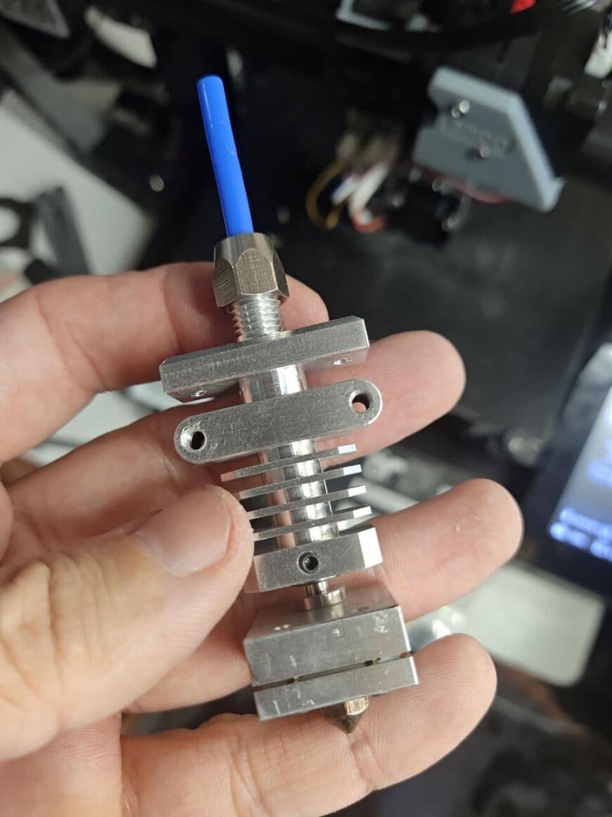

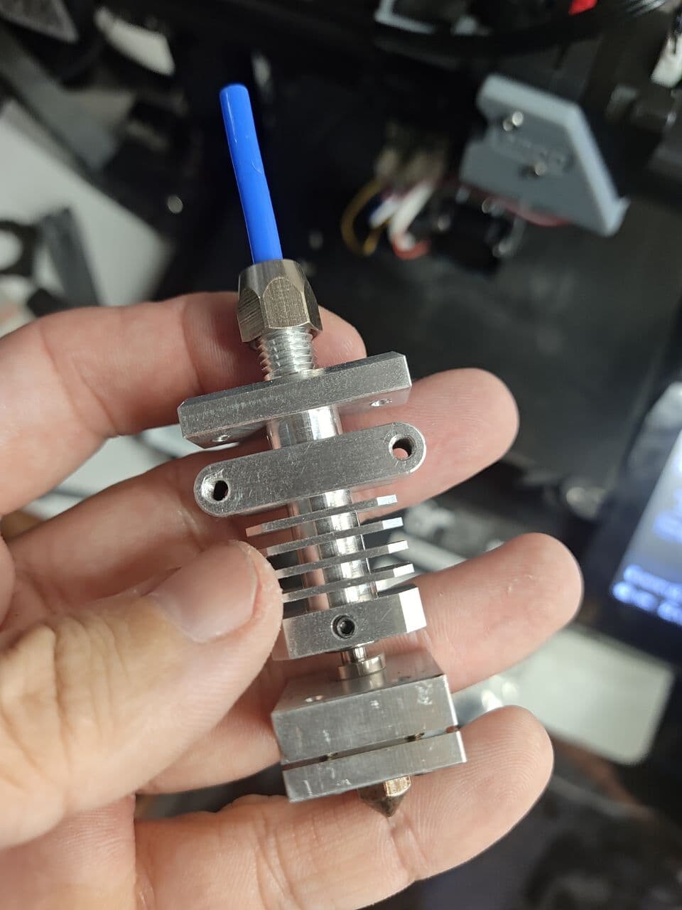

Есть у меня CR6 SE. Я на него решил поставить цельметаллический хотенд. Ну, поставил microswiss фирменный.
Вот такой как на фото.
Проблема сразу же и нарисовалась: нагреваю, дальше отправляю команду на экструзию. Экструдер трещит, пластик не лезет.
Заменил хотэнд на Меллоу. Поставил директ LGX. Таже история. Треск, 3 мм выдавленного пластика.
Подумал, может термистор врет. Заменил - результат нулевой.
Я уже второй месяц ползаю на коленях перед принтером, в чем проблема еще может быть? Руками давится тоже плохо.
Вся таже композиция на Ендер 3 работает хорошо.
