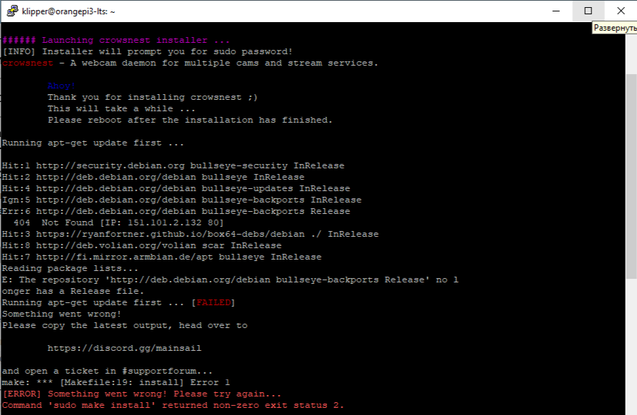

Не устанавливаентся Crowsnest учерез kiauh
Добрый день! Настраивал камеру и что-то пошло не так, пришлось Crowsnest удалить, а повторная установка не получилась.
Я не силен в Линуксе, но понятно, что не удается получить доступ.
Чего делать я не знаю. Хелп.
