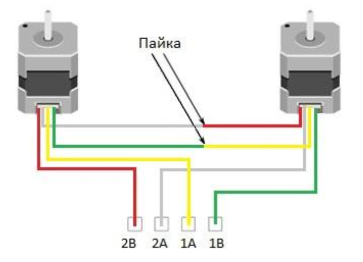

Не синхронные пропуски шагов на запараллеленых движках по Z
Дрыгостол.Мега+рампс. Движки 4401.На оси Z стоят два винта с движками по сторонам.
Много времени назад, я запараллелих их на один драйвер
Длительное время горя не знал. Но в последнее время за несколько дней начинает разбегаться на разную высоту. Несколько часов печати и опять надо выравнивать положение на валах.
Куда копать? Ведь по идее они должны пропускать шаги одинаково...
