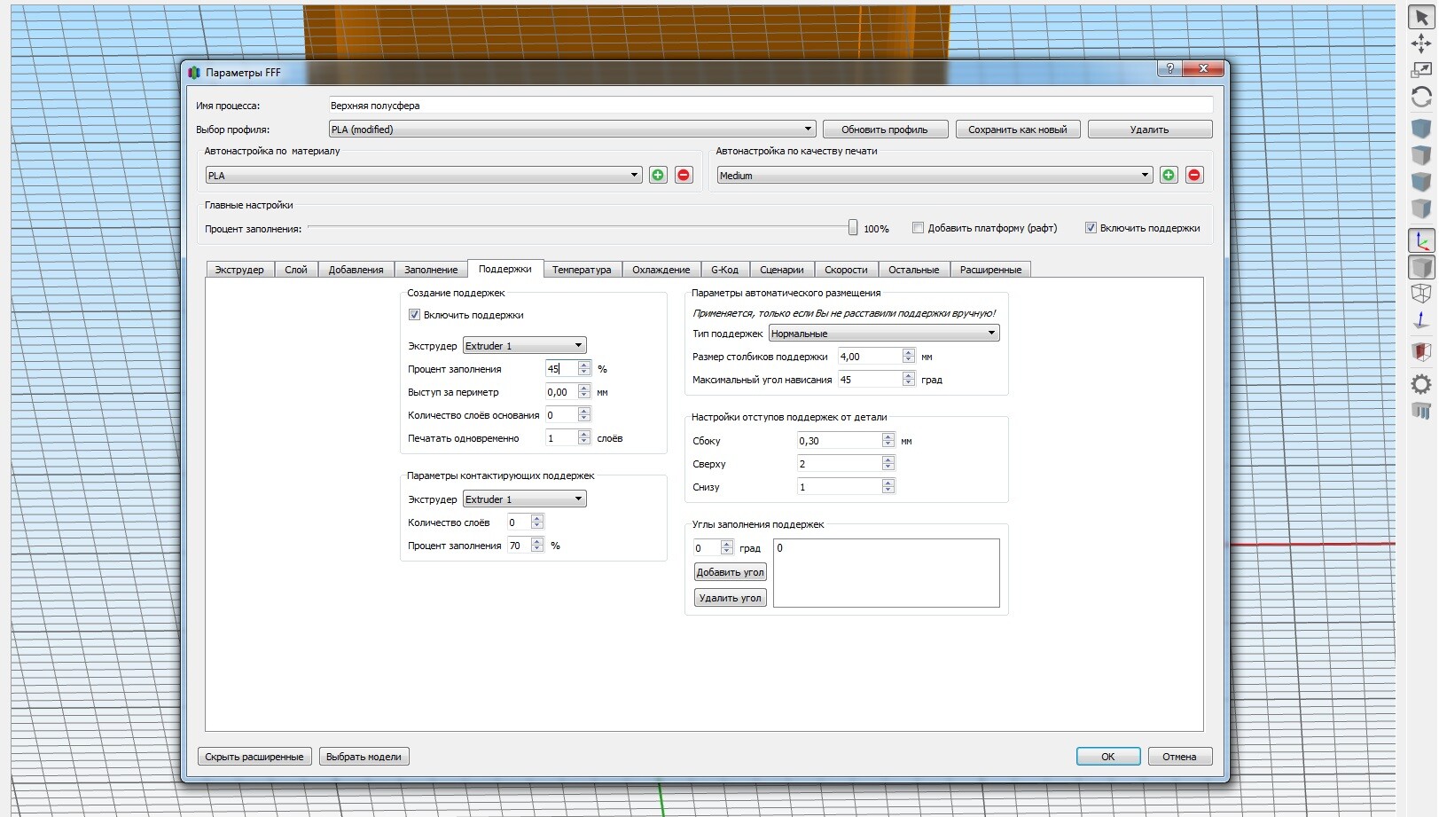

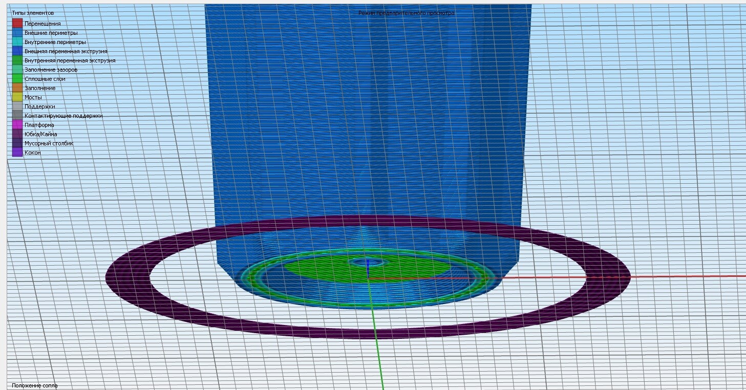

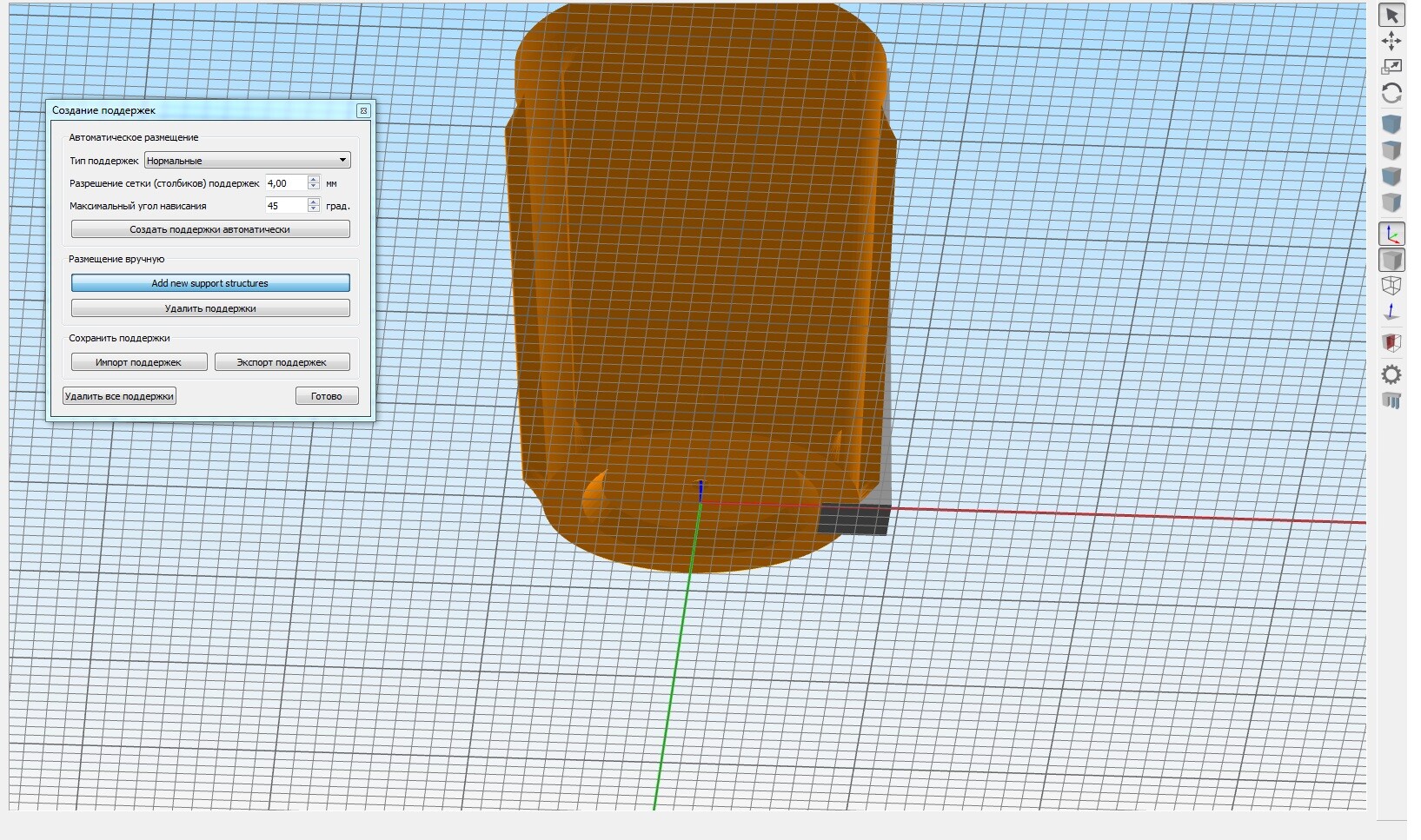

Давненько не печатал. Может подзабыл чего. Модель - сопло распылителя. Не размещаются поддержки от стола, по центру. Высота углубления 1 мм. Не размещаются ни в автомате, ни в ручную. В ручную чуть сдвигаю за внешний периметр - сразу размещаются, а внутри ну никак. В настройках всяко колдовал - не получается. Подскажите пожалуйста, где ошибся с настройками.
