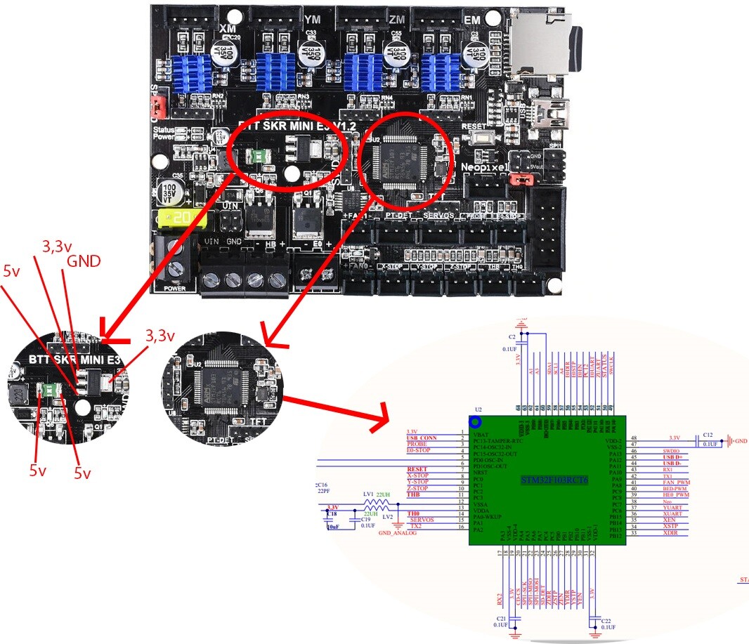

Всем привет! Нужна помощь знающих людей, т.к. своих знаний не хватило.
Есть плата BigTreeTech SKR MINI E3 V1.2, стоит на Ender 3 Pro, все работало отлично, но в один момент завис нагрев стола (возможно это важно), я отключил принтер и больше он не включился. Светится пустой синий экран. Вставлял флешку с файлом прошивки, результат нулевой. Подключал к компьютеру через USB, он плату даже не видит, на экране тоже самое.
Прозванивал с массы на зеленый предохранитель, КЗ нет, стабилизатор на 3.3v тоже, звонится c массы только нога GND. Замеры вольтажа воде бы показывают, что нужно, отразил на фото ниже. На микроконтроллер STM32 масса и +3.3v на все нужные ноги приходят. Мосфеты не замкнуты. Разъемы на термистры не замкнуты.
Не хотелось бы верить, что так просто сгорел микроконтроллер STM32. Подскажите пожалуйста, что еще можно проверить и как?
