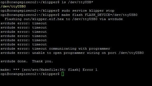

Не прошивается плата управления.
Попытка №2 перейти на Клиппер. Плата Trigorilla на ATMega2560. Предыдущая привела к окирпичиванию принтера и сексом с возвратом на Марлин по ISP с правкой фьюзов. В этот раз заливал собранный klipper.elf.hex не Прюшей, а по tty командой
sudo service klipper stop
make flash FLASH_DEVICE=/dev/ttyUSB0
Принтер прошивку не увидел. Порт закрыт.
make flash FLASH_DEVICE=/dev/serial/by-id/usb-Silicon_Labs_CP2102_USB_to_UART_Bridge_Controller_0001_if00-port0
Не мог у меня вместе с фьюзами слететь загрузчик? На тогда, видимо, я бы не смог вернуться на марлин?
