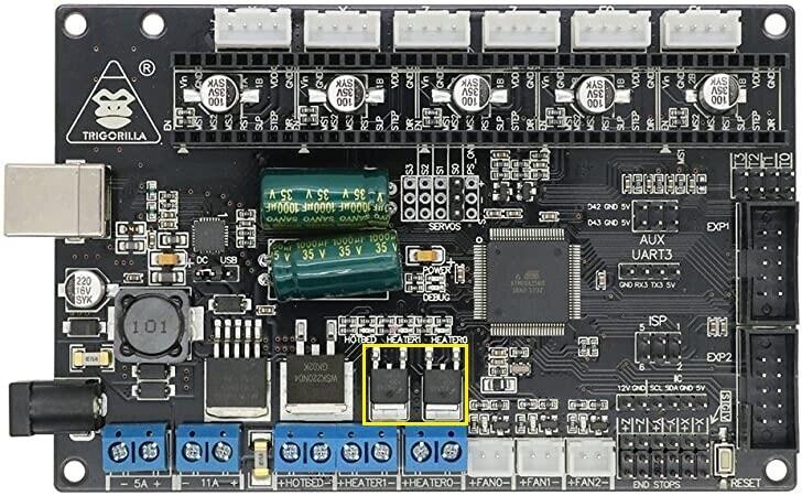

Не нагревается экструдер / вышел из строя нагреватель
Всем привет. Столкнулся с проблемой - сгорел нагреватель экструдера (при прозвоне в обрыве) и скорее всего за ним пошёл транзистор на плате (не уверен, но много где на него грешат). Имеет кто опыт решения такой ситуации? замену транзистору (вроде эти - FHD100N03 на картинке желтым обвёл) на точь в точь не нашёл, может есть какой-нибудь аналог?Поменял экструдер на запасной комплектный. Все соединения проверил - вроде в норме. При отключенном нагревателе на разьёме 12.8в, но после подключения сразу 0в, а если снова подключить будет около 6-8в и медленно подниматься до 12.8в. Индикатор нагрева на плате работает штатно, термистор на экструдере в норме (нагревал старый экструдер в ручную - температуру показывает, нагрев при достижении нужной температуры выключается).
