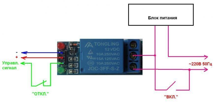

Всех с Новым годом! Имеется принтер на SKR 1.4 marlin 2.1.1 на нем хочу реализовать на реле авто-выключение после окончания печати. До этого уже писал про авто-отключение, но руки только дошли до этого. По рекомендации пользователя "Tancker" я в прошивке активировал
#define PSU_CONTROL
#define PSU_NAME "Power Supply"
#define PSU_ACTIVE_STATE HIGH (ставил LOW красный светодиод вообще не реагировал)
Все включается, но реле не отщелкивает ((( горят два светодиода сигнал принимает я так понимаю. Релюшка рабочая. Как быть?
