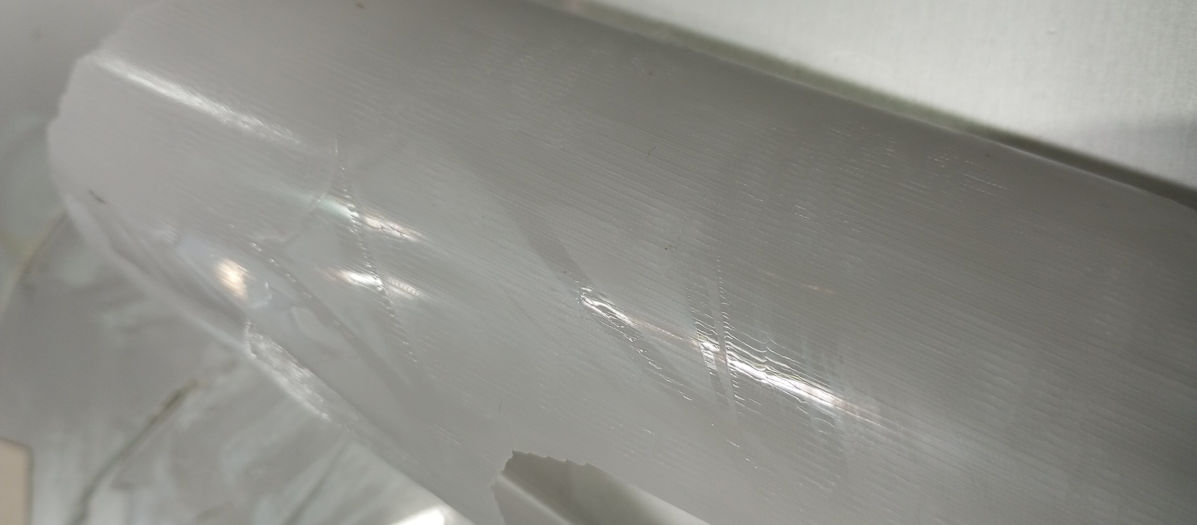

Намучился я POM пластиком, это что то с нечто, короче купил уже кучу клеев, но так толком ничего не вышло. На ютубе увидел ролик что этот клей держит POM пластик Не липнет POM пластик к столу
и да он действительно держит, но не долго, отрыв идёт во время печати, когда деталь становится больше, сильнее тянет. Дальше купил там супер мега адгезив продержался 10 минут и всё отвалилось

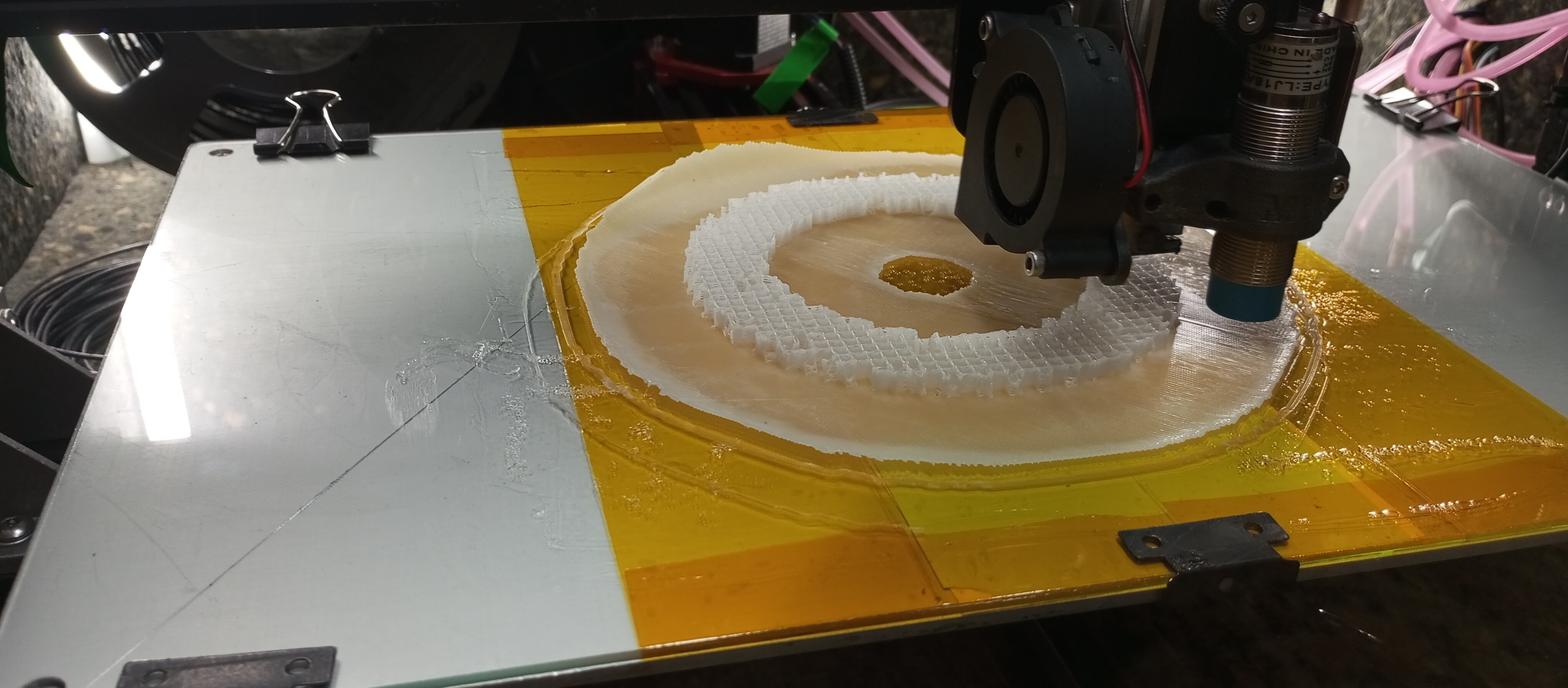

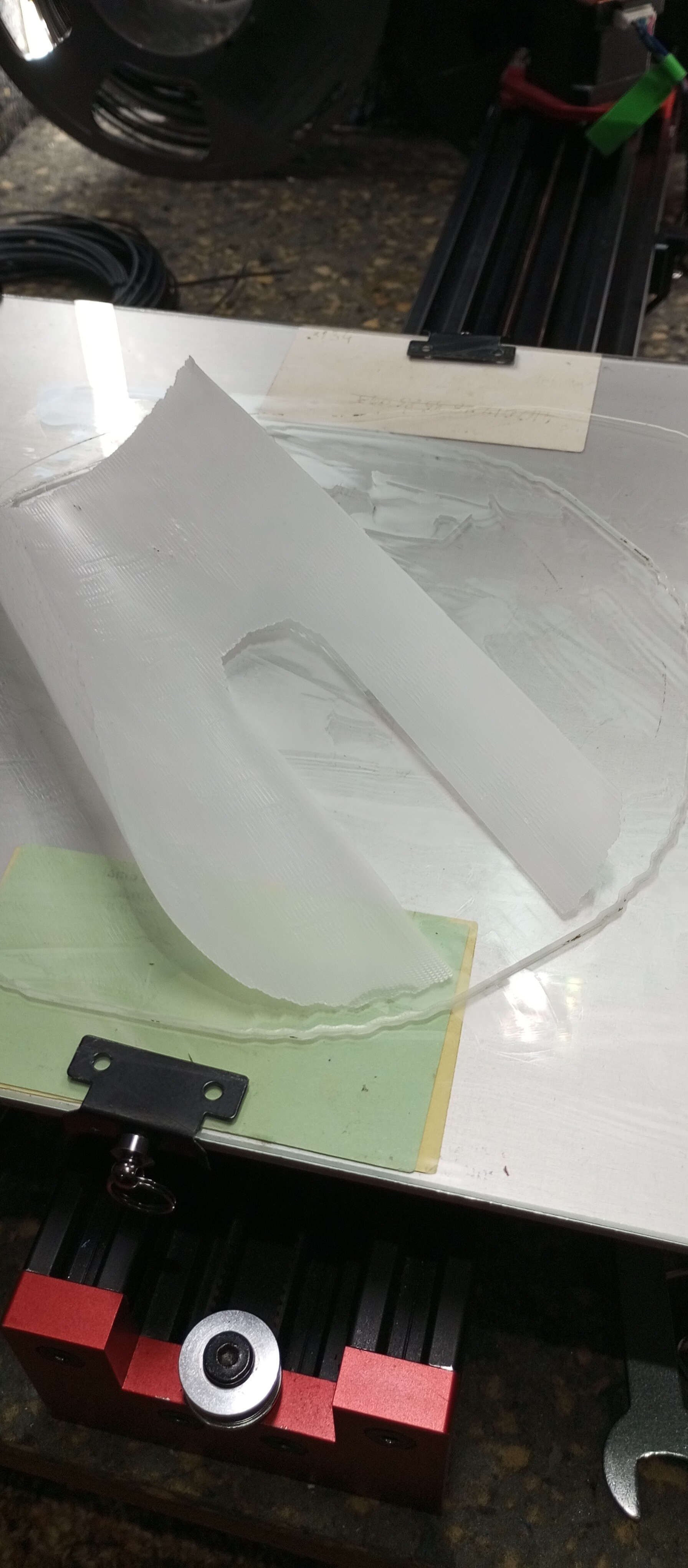

это фото после остывания, но не суть на первом слое всё отошло.

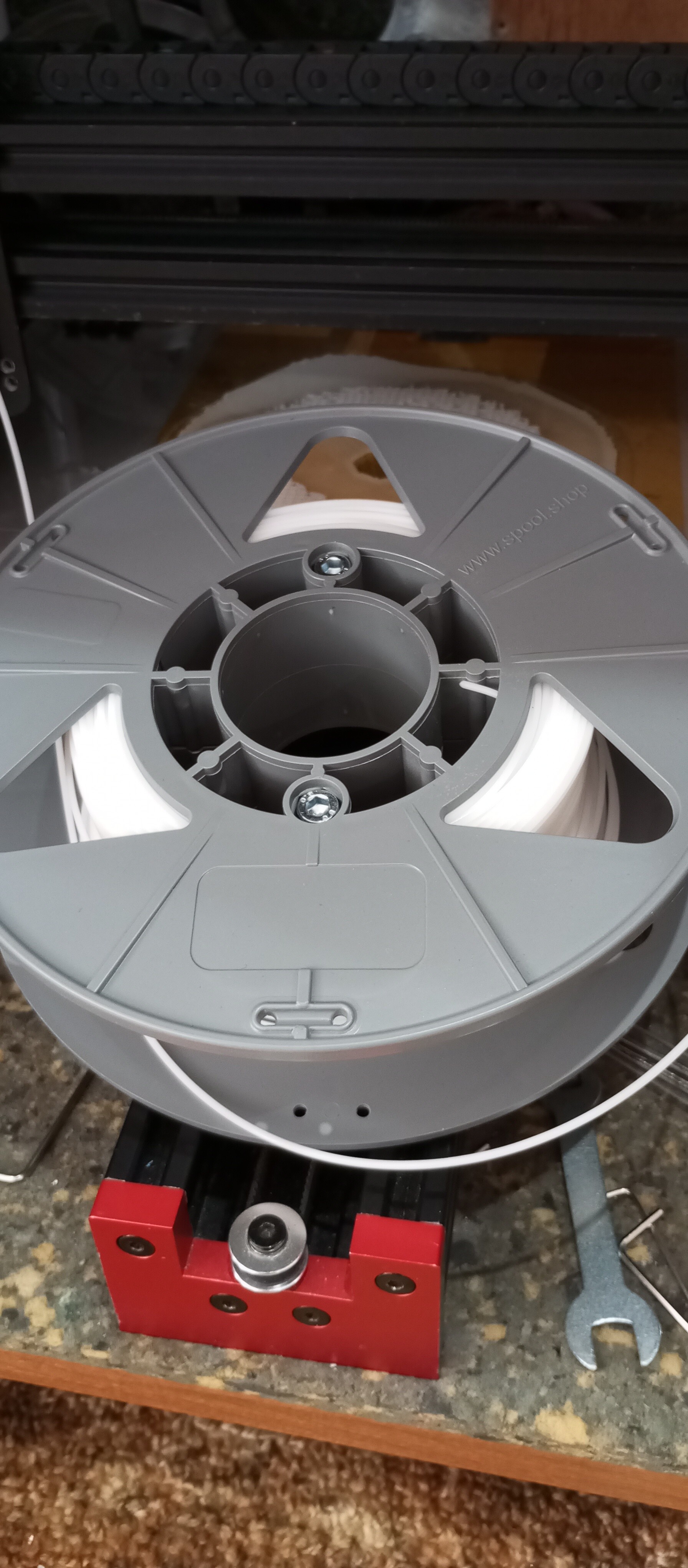

Параметры печати такие Стол 120 градусов, Сопло 1 слой 249 градусов, температура в камере 60 градусов, сушка пластика в течение 8-12 часов при температуре 70-90 градусов.
