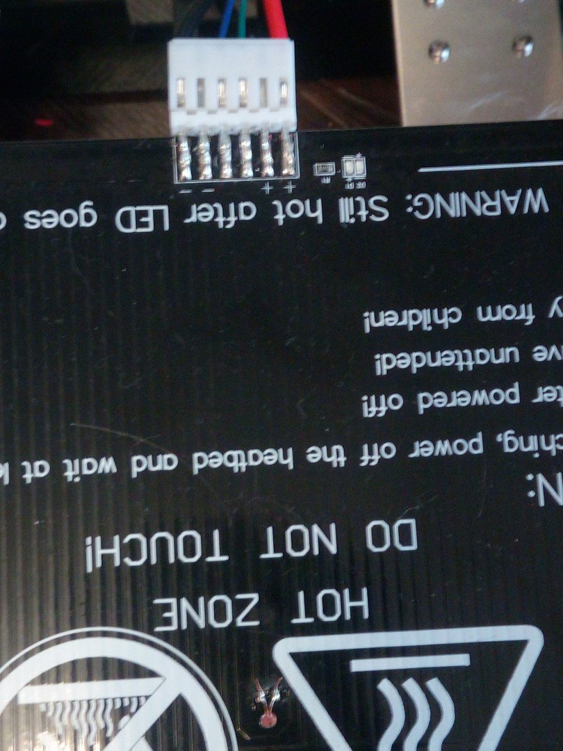

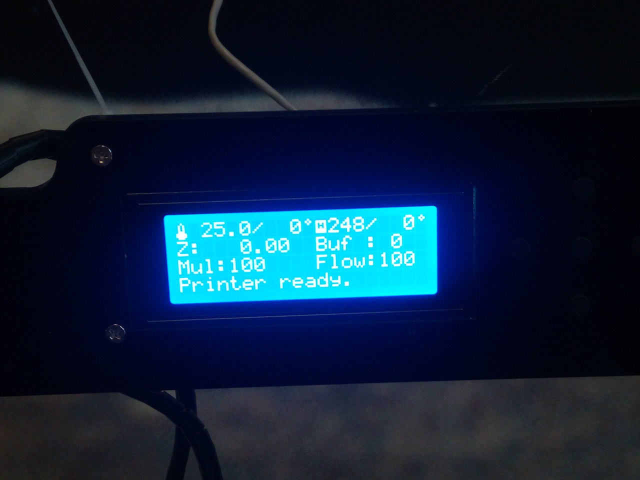

Недавно приобрёл принтер Anet a8 , собрал и столкнулся с проблемой .Неверно отображается температура стола , всегда показывает что - то около 245 с . Датчик экструдера работает нормально , отдельно нагревается . Можно задать как температуру стола , так и температуру экструдера. При выборе пункта ''preheat PLA '' зависает до перезагрузки .
Если поменять на плате местами датчик экструдера и стола ,и нагреть стол (я делал это феном ) то возрастает показание температуры. Так что ,я думаю , проблема не в датчике стола . Получается что неисправная плата или прошивка, что делать ? куда копать ?
