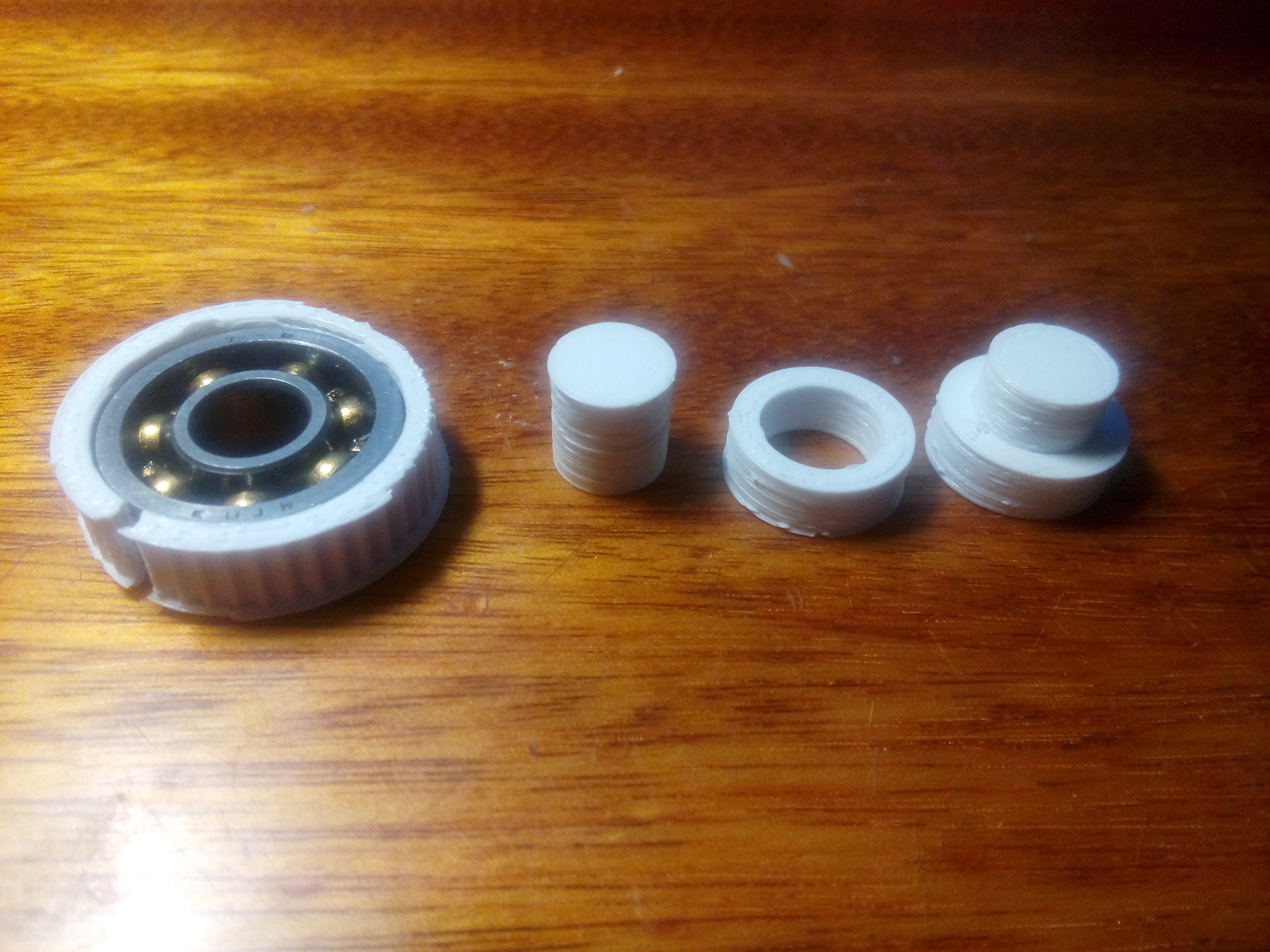

Добрый день.
Уже не понимаю, что крутить. Несколькими попытками с помощью модели flow_calibrator добился, более-менее успешного результата. (т.е. кольцо успешно надевается на цилиндр). Для этого уменьшил значение extrusion multiplier до 0,87 (если меньше, то уже проблемы с заполнением) и немного подправил параметр horizontal size compensation -0,05.
После чего уже решил распечатать нужную мне модель шпуля с зубами на подшипник и у неё получился внутрений диаметр 21,3 т.е. не налазит на подшипник. Даже треснул :(
и вот очень странно, я думал, что раз откалибровал на тесте то и деталь в два раза больше должна нормально получиться.
может еще какой-то параметр нужно учитывать ?
