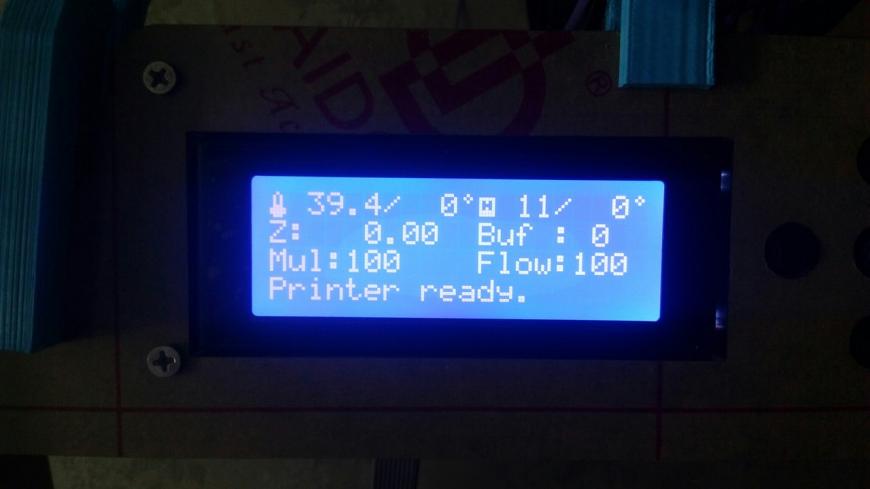

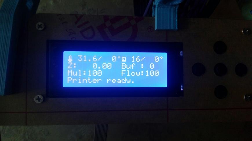

Добрый день.
Уже обращался с этой проблемой здесь, но в прошлый раз неверно её трактовал.
Принтер после короткого замыкания отображает неверную температуру подогреваемого стола.
На фотке можно увидеть как принтер показывает температуру стола (справа) в 16°, хотя на деле его температура порядка 40°.В термисторе или проводке неисправностей нет, ибо при обмене на плате разъемов под термистор экструдера и термистор стола, наблюдается следующая ситуация:
Температура стола (после обмена разъемов теперь слева) показывается верно, а вот температура экструдера (справа) неверно.В чем может крыться проблема и как можно её решить?
