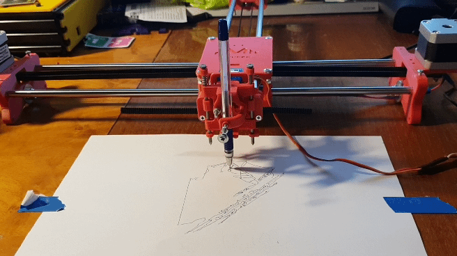

Собрал рисовальную 'руку' по типу: https://www.thingiverse.com/thing:2349232, все отлично работает, но единственное с чем не могу разобраться это то, что когда в программе Inkscape подготавливаю картинку для рисования выбираю А4, ровное горизонтальное расположение картинки по центру и т.д. конвертирую в G-code, отправляю в работу. Принтер уходит за границы печати и вообще доходит до тупика, а если и рисует то рисует картинку на вертикальном листе под 45 градусов. Стал пробовать на масштабных квадратиках, при заданном квадратике 1х1 в Inkscape, принтер рисует 2.3х2.3 и опять же развернуто под 45 градусов.
Может кто подскажет где ошибка у меня в настройках...?
