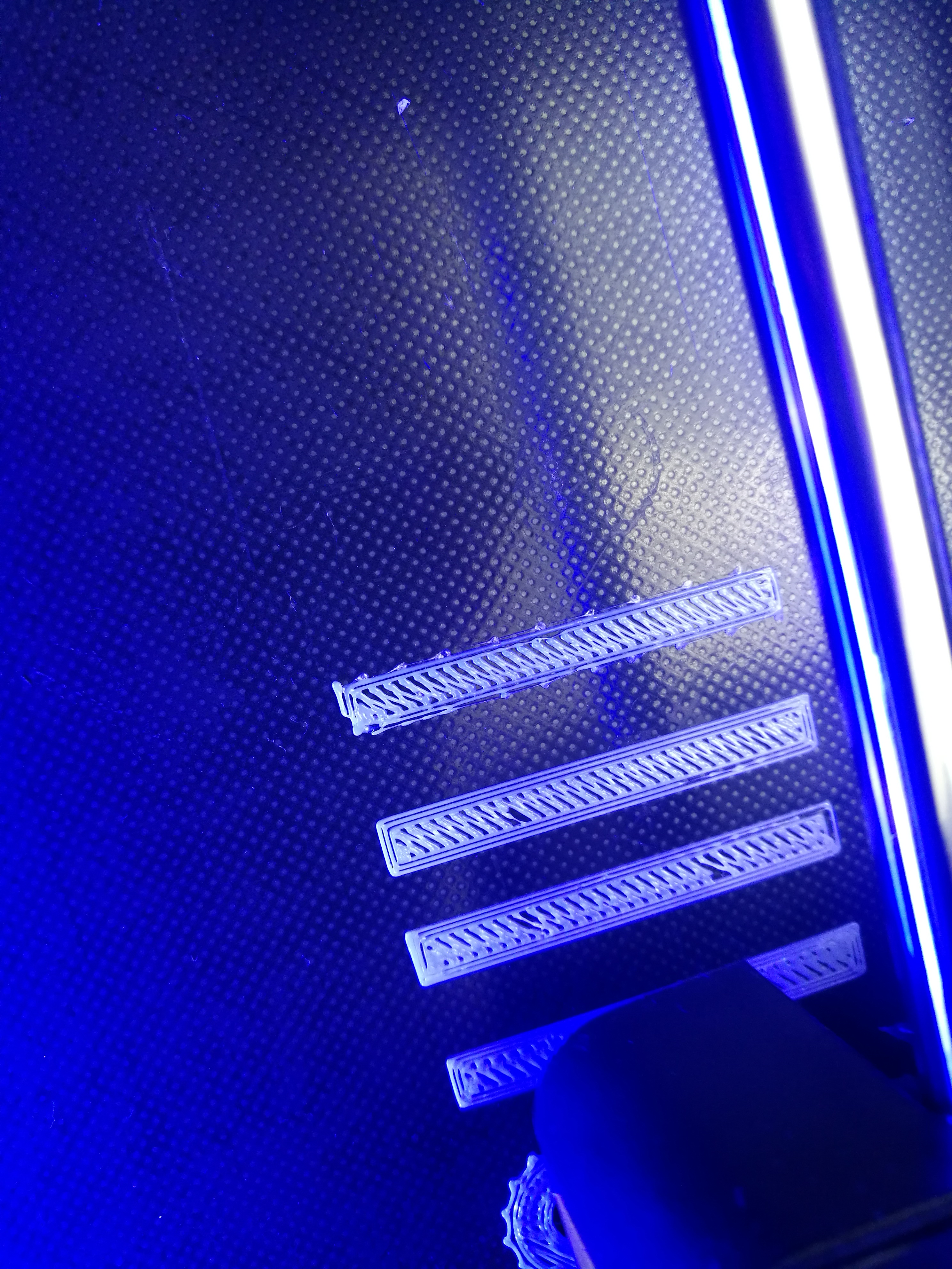

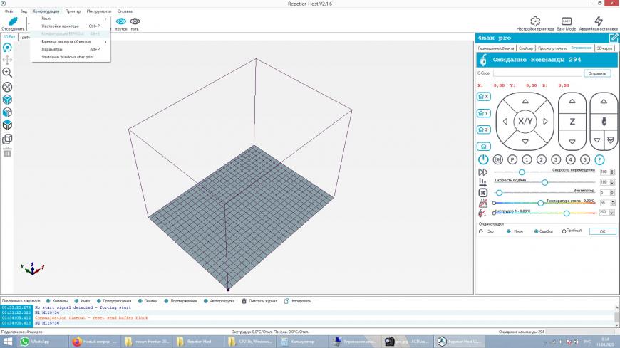

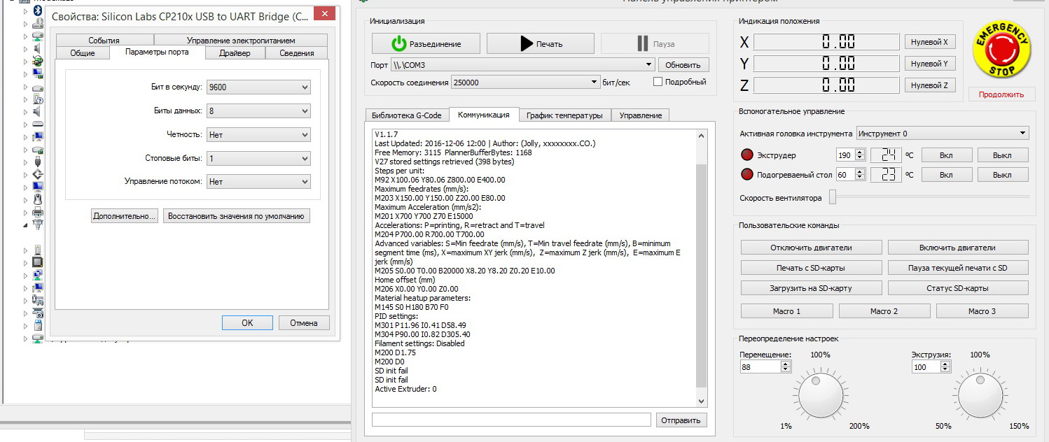

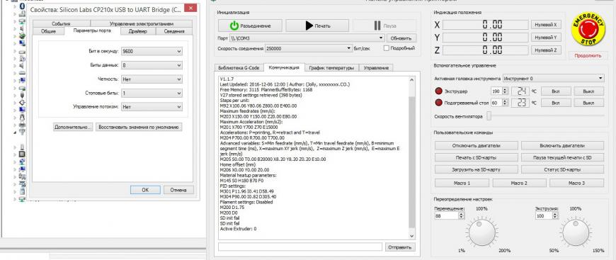

Как обычно, сюда пишу, когда уже у самого мозг кипит и не вижу решения.Будучи не совсем довольным качеством печати, при смене очередного сопла решил таки провести настройки по видео Дмитрия Соркина.В итоге замеров, вместо 20см у меня получился средний результат 19,5. Средний тк на разных скоростях (60, 100, 300) результат разнился до 3х мм. В общем, было решено исправить это безобразие, подтянуть, так сказать, к идеалу.Но тут я столкнулся с проблемой подключения к рекомендованному для ввода изменений репитеру - очень долго и ни в какую репитер и принтер дружить не хотели. Возможно, проблемы с драйвером - у него нет скорости в 250000, максимально, что можно выставить - 128000. Обновления драйвера не помогли, вкладки Host или как там, в репитери нет. Убив день, в итоге получилось их связать, но ни каких команд отправить не получилось, как и войти в настройки EEPROM. При это, Кура или Симпли подключаются, что называется, на лету. Но вот, как внести изменения через них я так и не понял.Настройка потока на 4MAX Pro и сопутствующие проблемы: Repetier, значения и тп...Считав информацию в Симпли был удивлен значением, которое предстоит поменять: на фото видно, что Е= аж 400!!! при том, что мне значения больше 96 в подобных примерах не попадались. Настройка потока на 4MAX Pro и сопутствующие проблемы: Repetier, значения и тп...

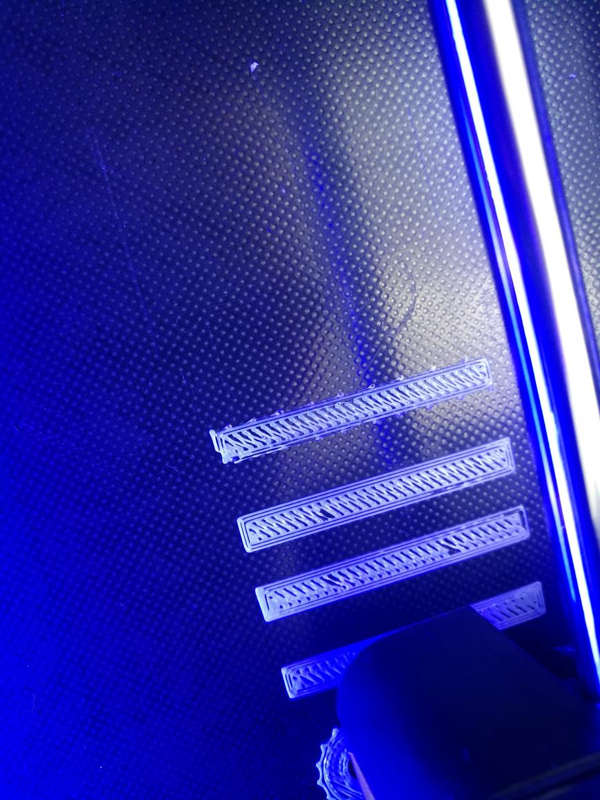

В связи с этим имею следующие вопросы:1. Как можно внести изменения этого Е без репитера? Через экран не получится (он не функционален), прошиваться морально не готов. Может есть еще какой софт помимо  Репитера? Или, о, чудо! это можно сделать через симпли/куру?2. От чего такого дикое значение потока сейчас?3. После смены пластика стали получаться такие широкие, не связанные между собой линии:Настройка потока на 4MAX Pro и сопутствующие проблемы: Repetier, значения и тп...Обратная смена ни к чему не привела - такая же ширина осталась, настройки были прежние. Где проблема?
