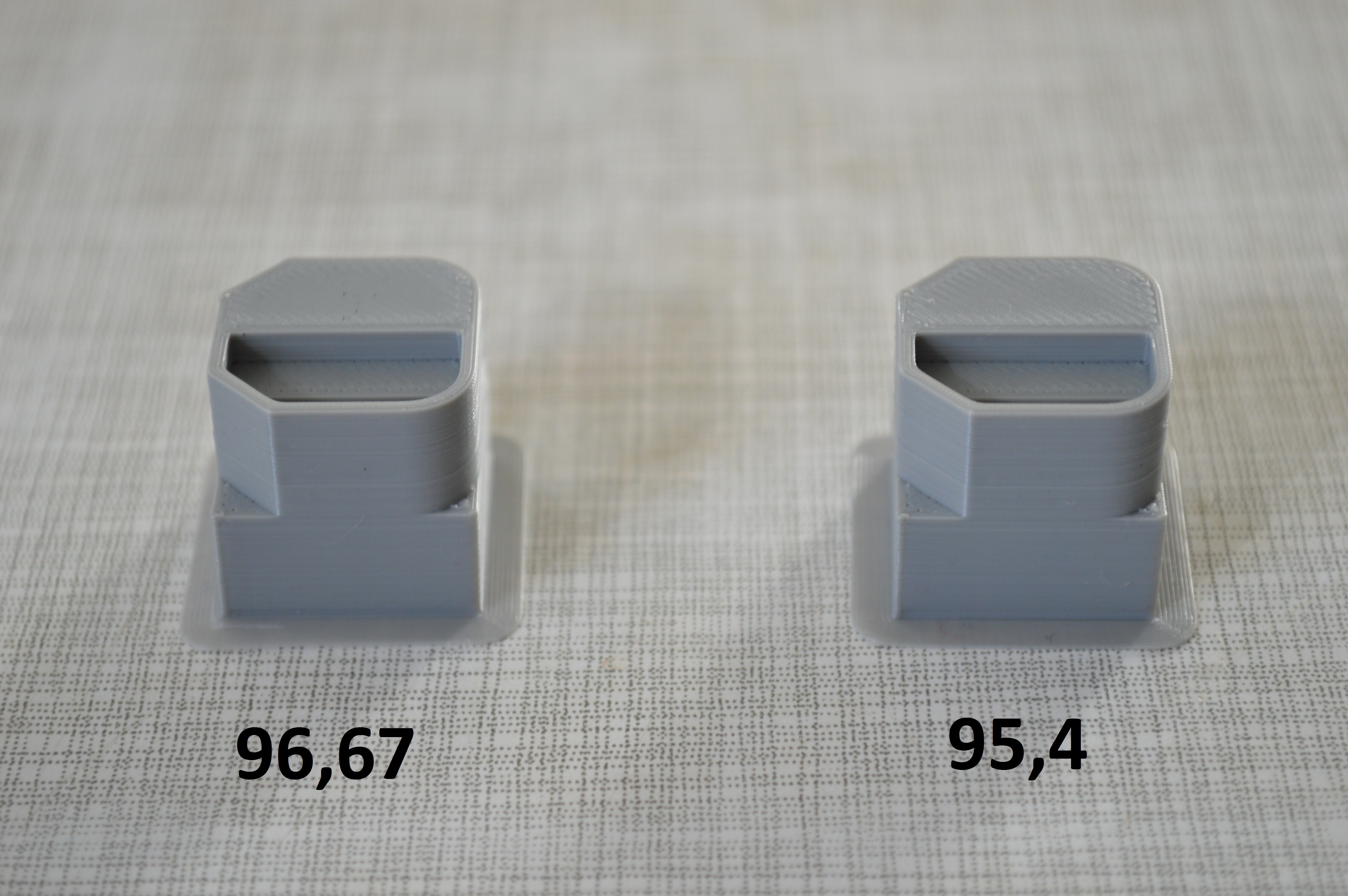

Добрый день коллеги. Решил как-то месяц назад проверить калибровку шагов на своем Ender 3. Заводское значение 93, но после замеров и подсчетов установил 95,4, спустя пару месяцев обслуживал принтер и решил проверить калибровку шагов. И как оказалось что на данный момент количество шагов необходимо было установить на уровне 96,68. Может такое быть, что спустя какое-то время, необходимо добавлять количество шагов? Что с этим может быть связано?
Износа шестеренки фидера видимого нет.

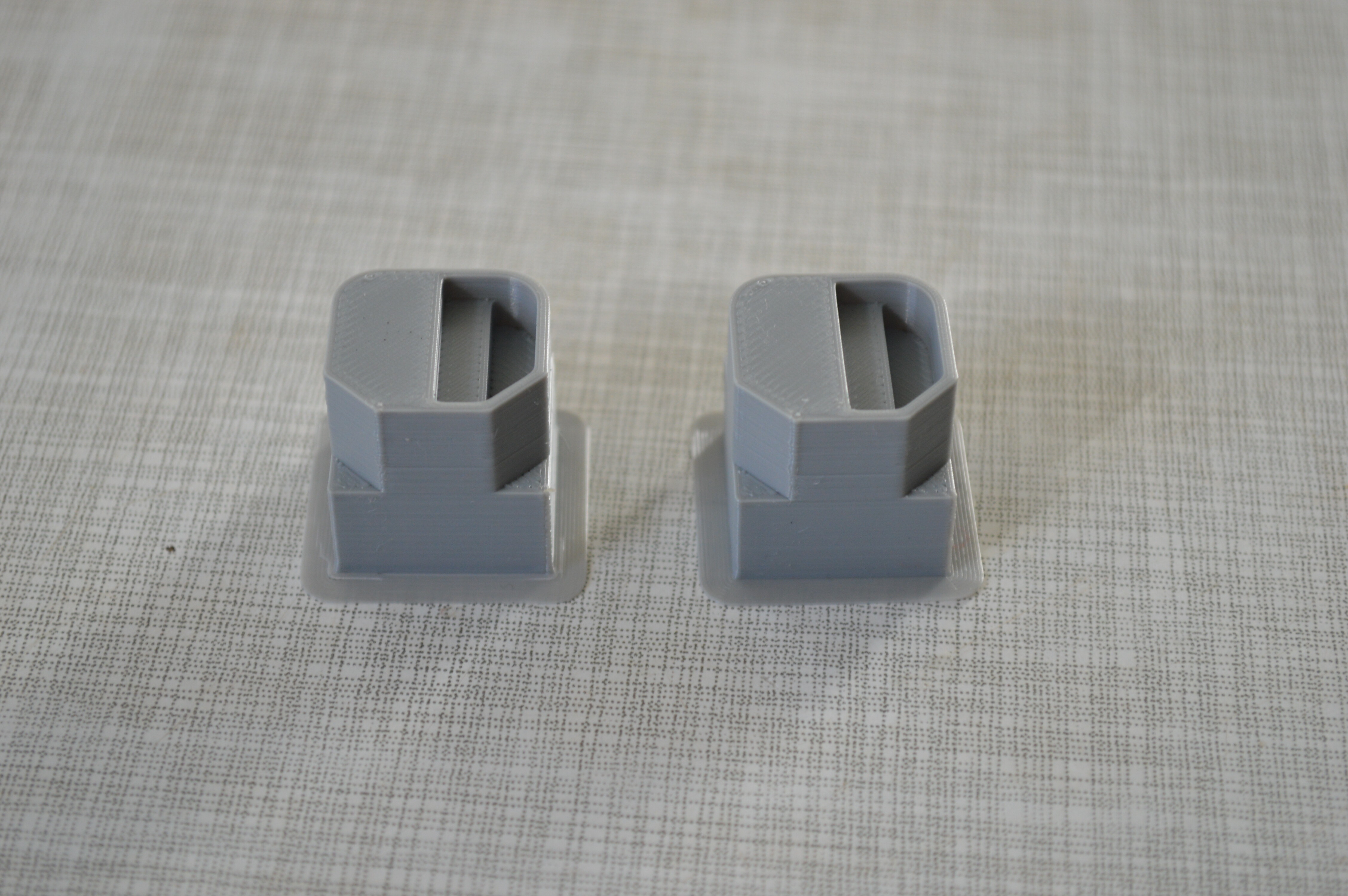

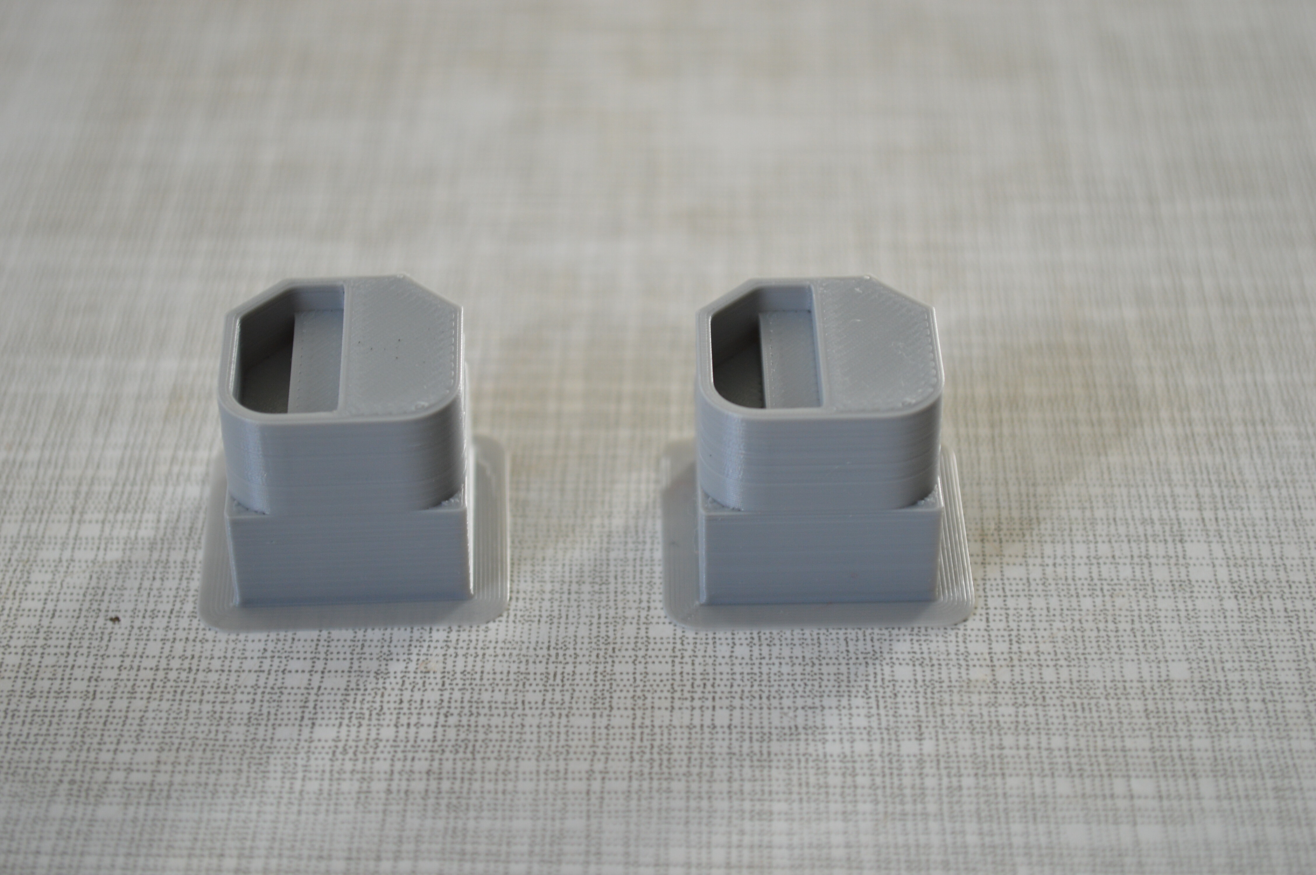

Решил распечатать кубики со значениями шагов 95,4 и 96,68. Сильно заметных отличий в качестве не нашел.
