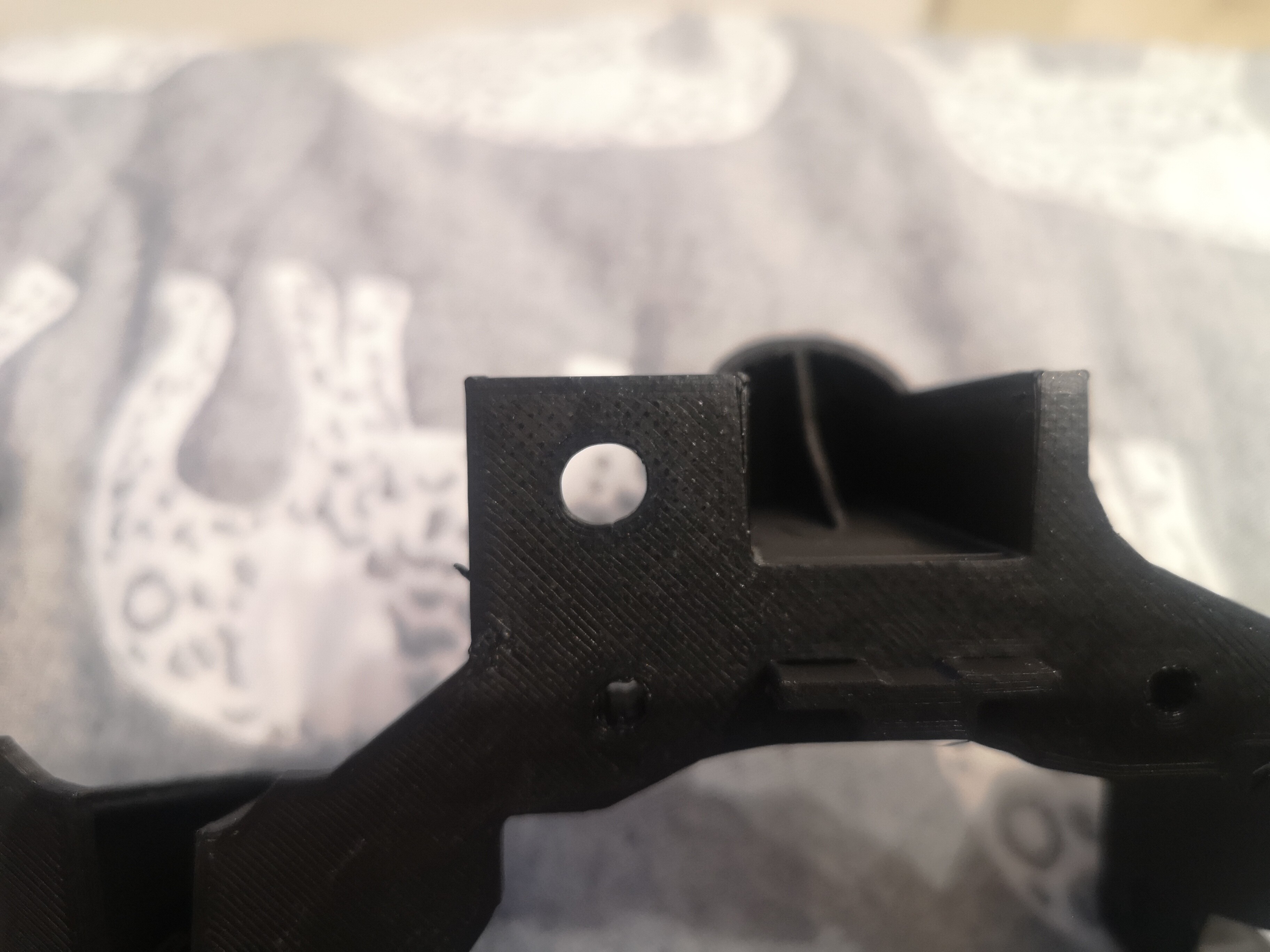

Привет.
Обратил внимание что при печати перекашивает по X Y.
Особенности: при печати квадрата 50*50мм, одна сторона квадрата 49.8мм, а данная 50.1. при измерении этого квадрата по диагонали разница диагоналей 1мм
При печати маленьких круглых деталей, или отверстий в них виден перекос. Круг превращается в овал, однако виден острый край.
Причем на окружности любого диаметра разбег по изменениям 1-1.3мм. соответственно, чем меньше деталь, тем сильнее заметен этот перекос.
А так как разбег размера одинаков это выглядит как люфт где-то на оси. Да только деталь деформирует не по Х или У, а в диагональном направлении.
На фото круглое отверстие выглядит неровным. На одноруком ender2 такой проблемы нет
фото
С чего начать? Куда искать?
