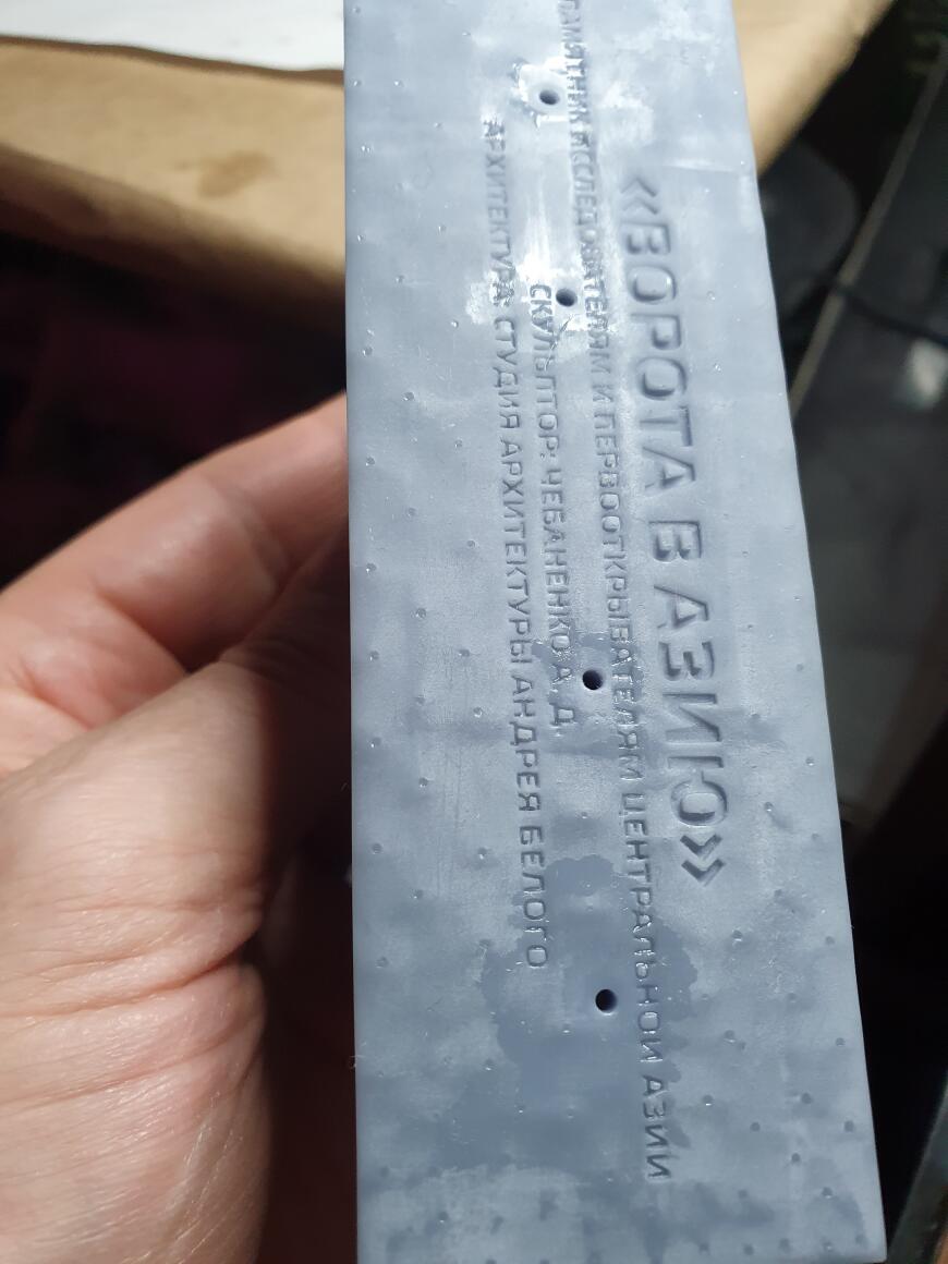

Всем доброго вечера. Продолжаю совершенствовать свои навыки печати. Удалось побороть некоторые косяки, но остались и непобежденные ))
Наплывы при печати фотополимером.Наплывы при печати фотополимером.Наплывы при печати фотополимером.

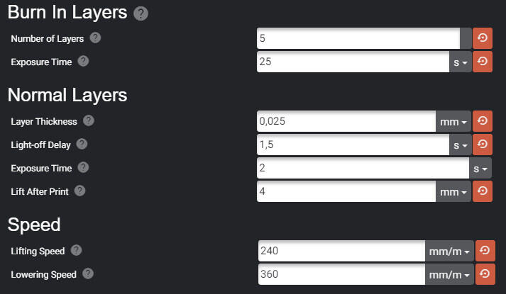

Параметры печати были такие:
Печатал смолой Anycubic Basic Gray

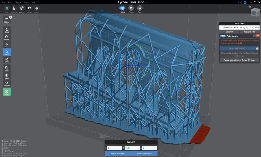

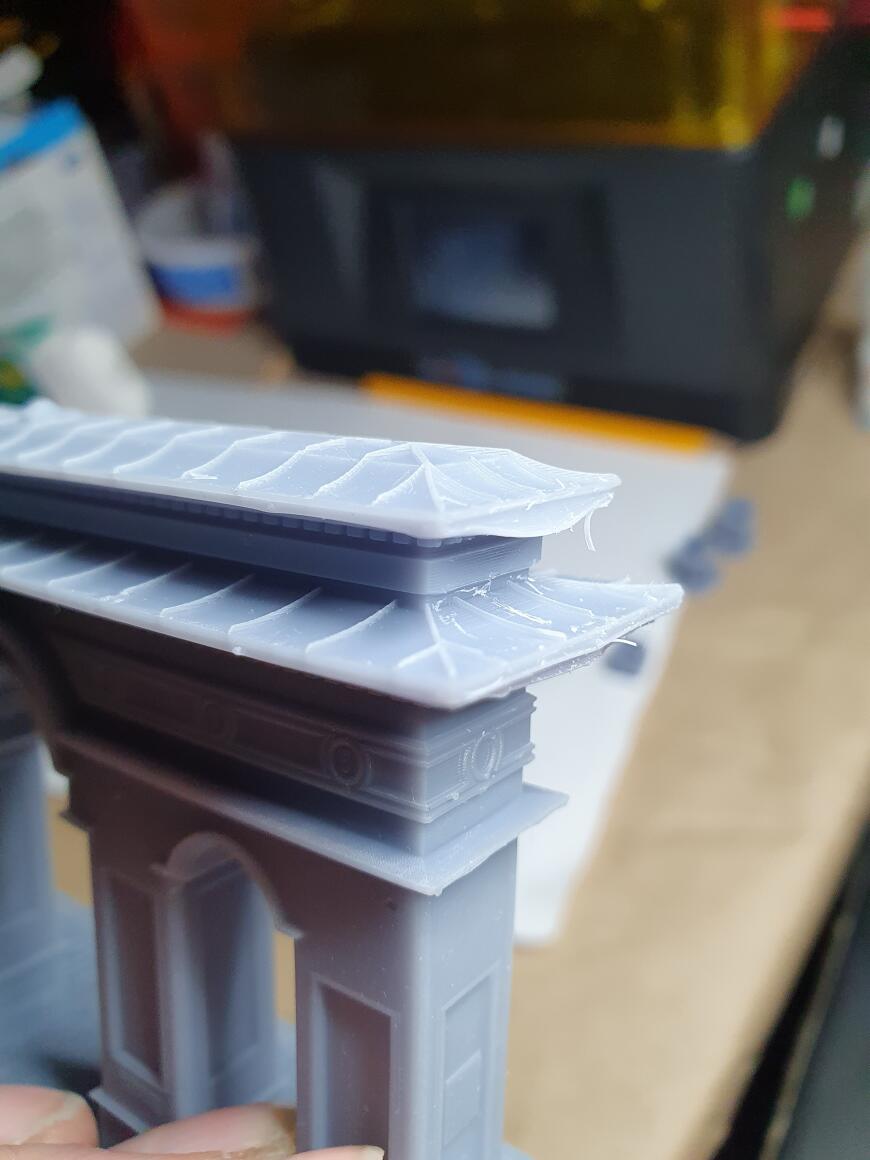

Проблемы, как видите, возникли в нижней части и части под наклоном. Поворачивал по оси Z на 15 градусов.
Если не поворачивать - получаются слишком большие горизонтальные плоскости.
Все поддержки расставлял вручную. За островами следил. ))

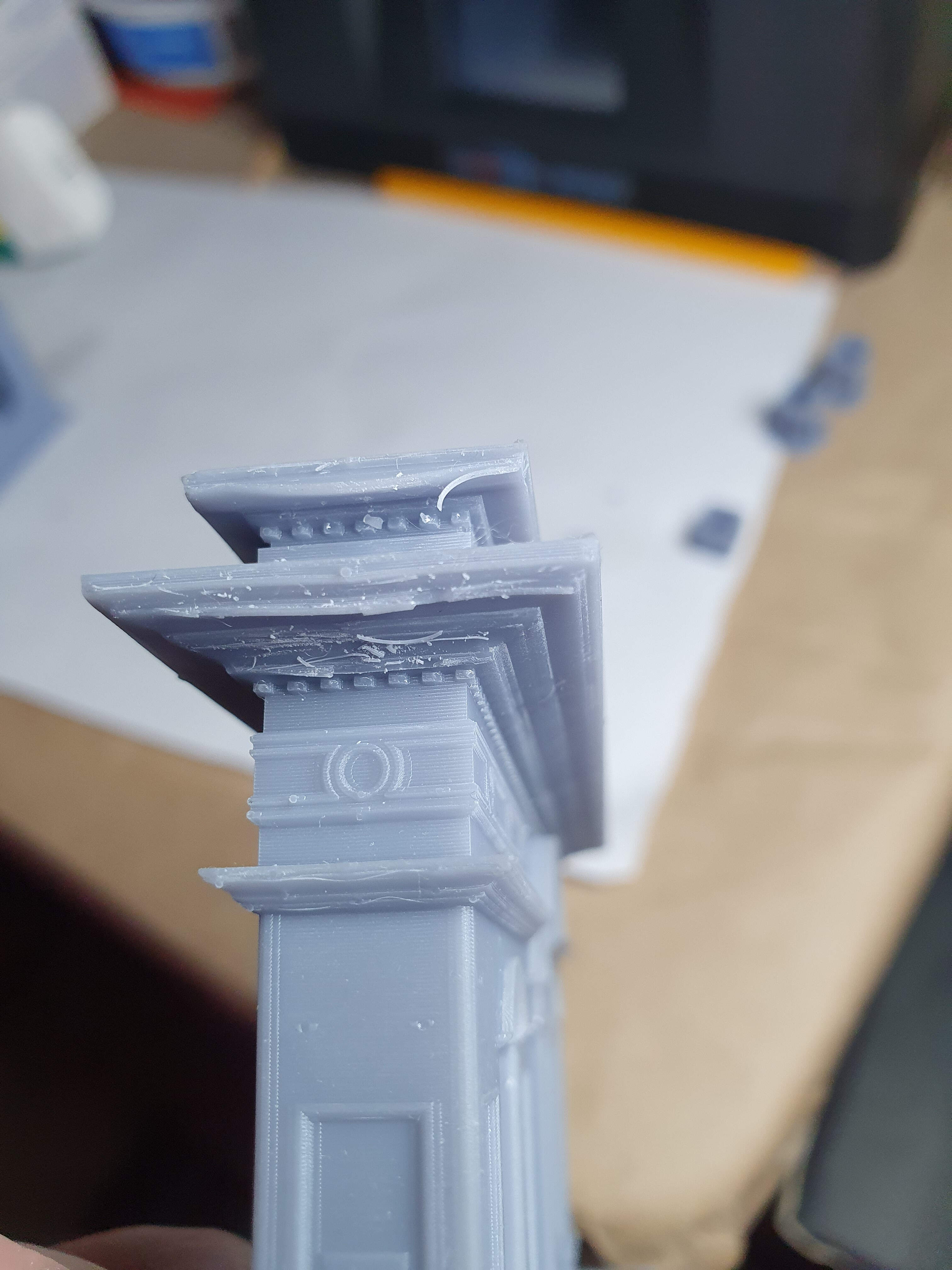

До этого поворачивал еще и по оси X на 5 градусов, но возникла рябь на боковых половинах и поплыли грани на повернутой стороне
Сделал вывод - данную модель лучше поворачивать вокруг одной оси.
Мои предположения для улучшения ситуации:
- увеличить угол наклона вокруг оси Z до 30 градусов
- увеличить время засветки и паузы (по ссылке https://docs.google.com/spreadsheets/d/1crvzMnt_8NJXAsABinoIhcOjE8l3h7s0L82Zlh1vkL8/edit#gid=0  даются какие-то огромные значения для моей смолы 10,5 и выше засветка и 6,5 пауза!!! Это реально так?)
- поменять смолу (есть Anycubic Basic Black и Transluent Green)
С удовольствием выслушаю ваше мнение.
